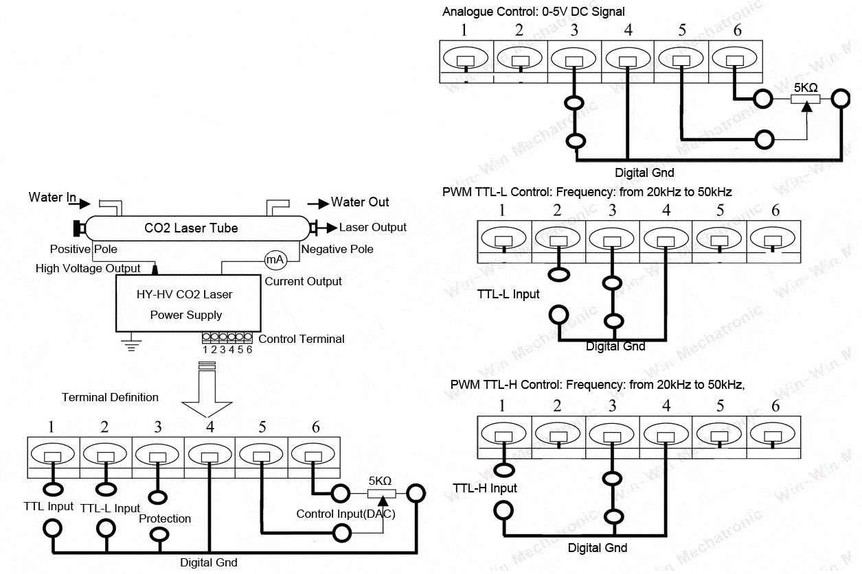

Новая информация по вопросу
BP_1.gif (3689 просмотров) <a class='original' href='./download/file.php?id=5626&sid=75f7f3980056725443f8e7039f552535&mode=view' target=_blank>Загрузить оригинал (59.65 КБ)</a>
Top.gif (3689 просмотров) <a class='original' href='./download/file.php?id=5627&sid=75f7f3980056725443f8e7039f552535&mode=view' target=_blank>Загрузить оригинал (36.38 КБ)</a>
Re: Подключение БП к контроллеру MPC6535
das писал(а):Пробовал ТТЛ-овские входы кусками провода с плохоочишенными концами вверх/вниз шевелить- понимает превосходно, но отталкивается при этом от аналога на 5-м по мощности.
Ну да судя по первой схеме именно так и должно быть.
Что Аналогом контролируется максимальная мощность лазера, а шим контроллирует ее скачки. Т.е. можно сделать все через шим и добавить потенциометр, чтобы можно было просто мощность подрегулировать в зависимости от поведения материала прямо на ходу.
Ну все кроме LAS в принципе понятно:
PWM = это прямой шим от 0 до 5В.
dac = это аналоговый сигнал 0-5в, по идее тот же pwm только сглаженный фильтром.
а вот что такое LAS я хз. В даташите по контроллеру про него хоть что-то пишут?
