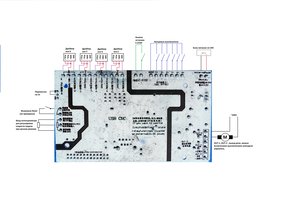

Kuk писал(а):Обновление чипа само проходит, или попробовали обновление?
При запуске оригинальной программы (новой версии) от planet-cnc, может появиться диалог с предложением обновиться, вот тут и кроется проблема если обновиться, после которой "новая версия" оригинальной программы, без активации не будет работать, а "старая версия" оригинальной программы уже не сможет корректно управлять контроллером (до обновления прошивки) старая версия с контроллером работает.

ага, беда в том что в инструкции сказано скачать с оф сайта или со скай-цнц, я на скай так тогда и не нашел, скачал с оф сайта, а там она уже давно новая ( и она сама вроде прошивает, когда ставишь драйвер) про прошивку там речи не велось даже, просто в один момент - чик и все, номер который написан на моем контроллере поменялся на другой, так что ищите старую версию на просторах инета, а то и вас будет чик и все)))

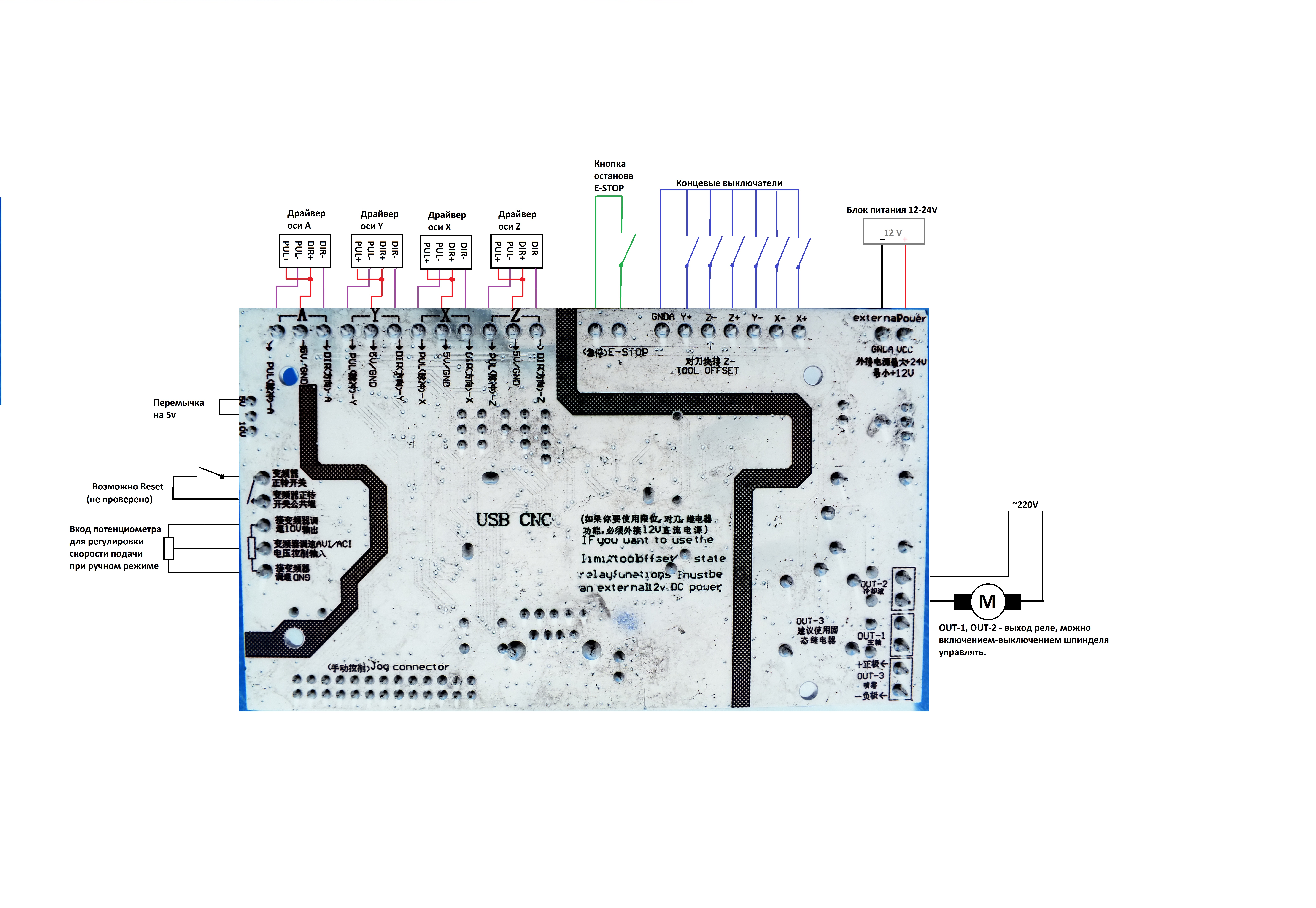

Изображение потенциометра и выключателя это возможно : Вход потенциометра для регулировки скорости подачи при ручном режиме, рядом должен быть ресет, но это не проверено, просто на аналогичных платах так.
Вот про перемычки ничего не нашел. В некоторых трактатах было написано про восстановление прошивки , перемещением перемычек и прошивки старой версии , если вдруг новой версией потерло.
И еще резисторы на 1кОм на концевики ставили? Просто где написано надо, где нет.

На этой плате ничего не надо для концевиков, все уже есть, про потенциометр - к ней можно подключить типа пульта, я сразу с ним покупал, думал будет удобно по факту шлейф короткий, но есть возможность гонять станок в ручном режиме, плюс регулировка скорости на ходу, работает даже без запуска планет-цнц, плата в целом очень даже нормальная, был бы софт дешевле - вообще сказка была бы

Хорошо, попробую по ищу. Из скаченного запустил программу Сергея, контроллер ожил, шпиндель включает, красота.
Kuk
Сообщения: 36
Зарегистрирован: 06 янв 2016, 20:12
Настоящее имя: Павел
Откуда: Ярославль
Re: Контроллер J34 D11983 помогите советом
Сообщение Kuk »
Ну вот причесал полученную информацию, так?
