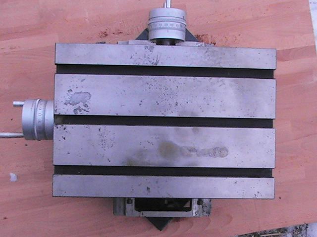

Назрел такой вопрос, возможно ли использовать координатный столик, такого плана:
Поворот соответственно в топку (2036 просмотров) <a class='original' href='./download/file.php?id=67839&sid=864587542d53707b8b5e78d70c44551b&mode=view' target=_blank>Загрузить оригинал (145.63 КБ)</a>
Как основу для осей x y
Да и сама идея как вообще, далека от реальности или нет. Мониторил форумы, максимум что находит, как из старых фрезерных станков переделывали в чпу, ну и соответсвенно как из поворотных столиков делали 5 ось.

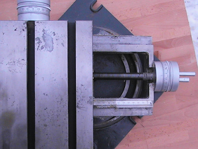

ЗЫ еще фотки, с чипмэйкера

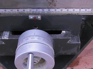

Почему бы и нет, единственное с люфтами проблема и скорость не очень из за маленького шага винта.
з.ы. хотя фоток бы побольше

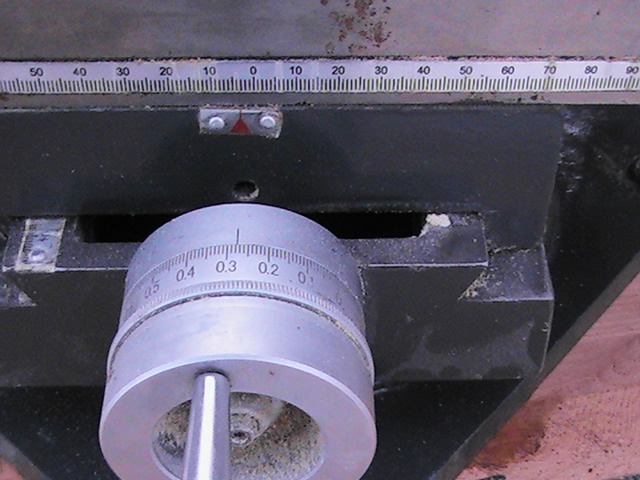

На счет скорости не парит особо, а вот на счет люфтов даже и незнаю..
Вопрос еще, люфт именно в подающей ручке может наблюдаться, или направляющих самого столика?

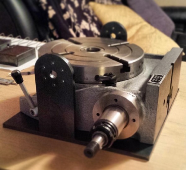

Видел, что ребята вот что сооружают:
основа 5 координатника (2021 просмотр) <a class='original' href='./download/file.php?id=67846&sid=864587542d53707b8b5e78d70c44551b&mode=view' target=_blank>Загрузить оригинал (75.64 КБ)</a>

О с фотками понятнее стало, ход у него походу совсем маленький будет - надобность этого даже не знаю.
люфт в ручке, если в направляющих то там крест уже будет непонятно какой.

ну можно и к нему шд приделать, будет поворотная ось.
От целей наверно зависит, у меня УСП-шый столик лежит - тоже думал переделывать. но как то за год и не надо было а в итоге руки не дошли.
Пару раз была нужна повортная ось, так мелкий токарник для этого приспособил.

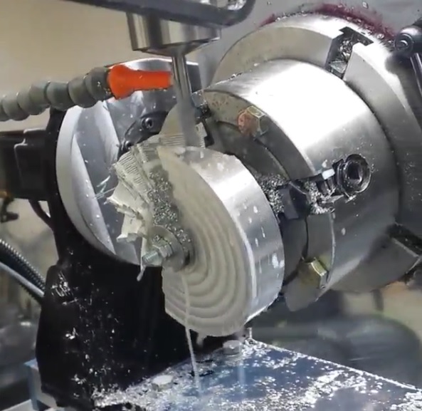

Хехе, это тип один в канаде, делает реактивные движки, и для своих нужд собрал достаточно интересный 5ти координатник:

Yarrr писал(а):Хехе, это тип один в канаде, делает реактивные движки, и для своих нужд собрал достаточно интересный 5ти координатник:
Первый раз вижу что кому -то 5-координатник потребовался )))
