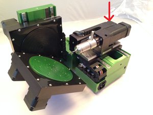

popcorn писал(а):Я вчера основательно налазился на сайте, но так и не понял, как ось со шпинделем движется?
Как? Вперёд и назад. :D
А двигает осью вот этот шаговик:
PocketNC_Beta2_5Axis_CNC_Mill.jpg (14682 просмотра) <a class='original' href='./download/file.php?id=67085&sid=7dfb3a7d773e4ec4fb15999732af4e54&mode=view' target=_blank>Загрузить оригинал (118.64 КБ)</a>

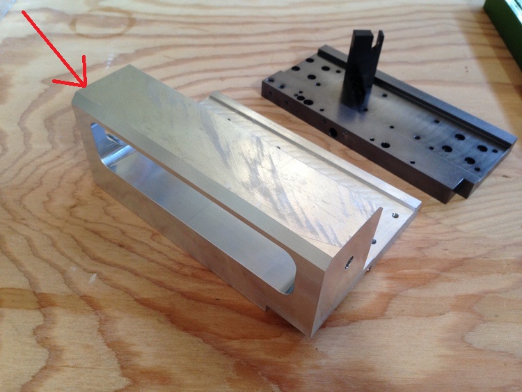

который привинчен от тут(ось Y):
PocketNC_Beta_Desktop_5Axis_CNC_Mill_ZBlock.jpg (14682 просмотра) <a class='original' href='./download/file.php?id=67084&sid=7dfb3a7d773e4ec4fb15999732af4e54&mode=view' target=_blank>Загрузить оригинал (128.85 КБ)</a>
И тягает каретку оси Z вот за эту "финтифлюшку"(которая держит гайку ШВП):
PocketNC_Beta_Desktop_5Axis_CNC_Mill_Spindle.jpg (14682 просмотра) <a class='original' href='./download/file.php?id=67083&sid=7dfb3a7d773e4ec4fb15999732af4e54&mode=view' target=_blank>Загрузить оригинал (133.88 КБ)</a>
думаю понятно описал?

popcorn писал(а):Я имел ввиду одну рельсу и швп сбоку, первый раз такое вижу.
Ну, если рельса широкая, и по моментам позволяет такие "вольности" - почему-бы и нет. Да и не сами они такое придумали - на ибее кучи "актуаторов" подобной конструкции лежит:
