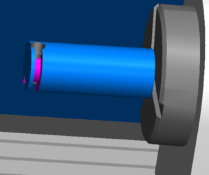

Здравствуйте! Не могу ни как решить проблему. Фреза врезается в материал. Подскажите что нужно сделать.
Screenshot_2.png (6123 просмотра) <a class='original' href='./download/file.php?id=81828&sid=20c75b1734672e45db3397669bed125b&mode=view' target=_blank>Загрузить оригинал (36.45 КБ)</a>
