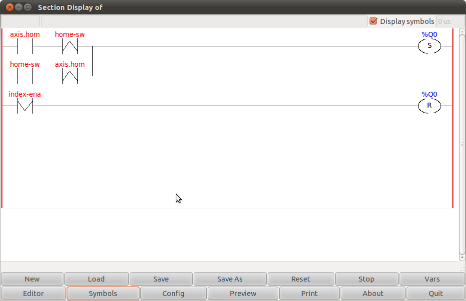

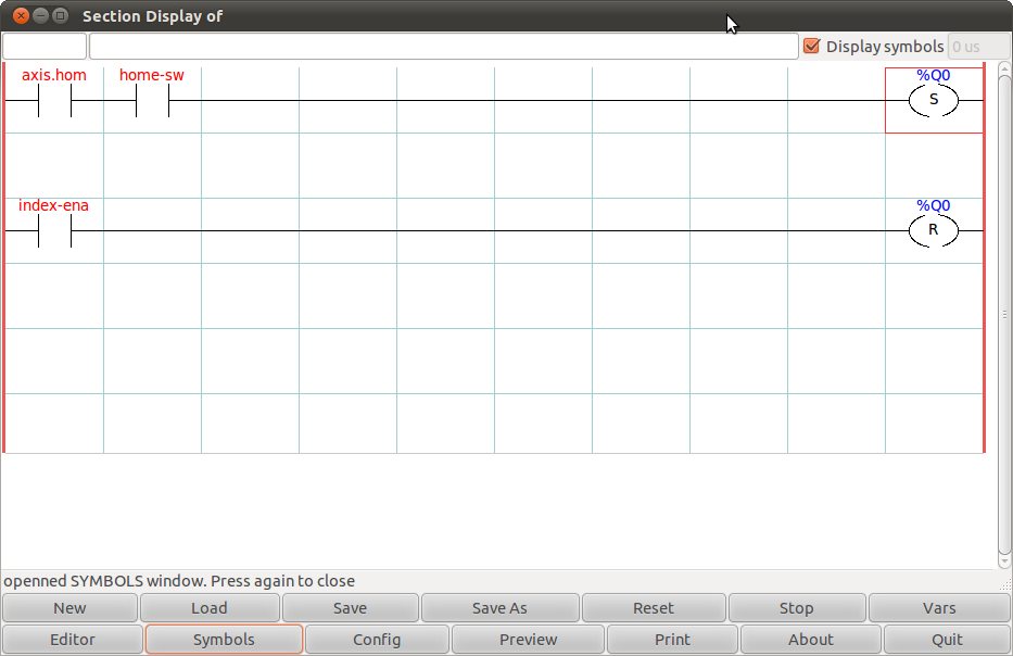

Re: 5i23+2x7i47+7i42TA
Ладно, нам надо придумать хитрую логическую схему:
1. Во время хоуминга, после срабатывания концевика нужно включить index-enable у энкодера.
2. Во время уточнения нуля надо переключить вход axis.N.home-sw-in IN BIT с концевика на index-enable.
Наверное проще всего это на ladder написать...
Например, что-то в этом роде.
%Q0 - завести на axis.N.home-sw-in.
Снимок-Section Display of .png (2952 просмотра) <a class='original' href='./download/file.php?id=65465&sid=30e53716dec11ebeee1bb4216acab5d9&mode=view' target=_blank>Загрузить оригинал (40.31 КБ)</a>
Даже так, чтобы нормально работало и при замкнутом home...
Снимок-Section Display of -1.png (2950 просмотров) <a class='original' href='./download/file.php?id=65467&sid=30e53716dec11ebeee1bb4216acab5d9&mode=view' target=_blank>Загрузить оригинал (36.95 КБ)</a>

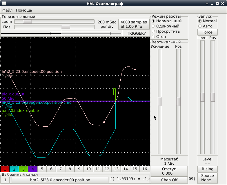

sysrover
Сообщения: 433
Зарегистрирован: 23 янв 2012, 16:32
Репутация: 90
Откуда: Украина Житомир
Сообщение sysrover »
Держите халоскоп
dnimok.png (2921 просмотр) <a class='original' href='./download/file.php?id=65520&sid=30e53716dec11ebeee1bb4216acab5d9&mode=view' target=_blank>Загрузить оригинал (71.03 КБ)</a>
sysrover писал(а):Держите халоскоп
Я уже тут несколько раз описывал почему так происходит: Получая сигнал index-enable (перепад с 1 на 0) axis.N обнуляет задание на motor-pos - привод, сгенеривший/получивший этот сигнал index-enable должен так-же обнулить motor-fb. А здесь привод тупо ломанулся со всей своей дури исполнять новое задание motor-pos=0.
Не совсем понимая, почему в стандартном крнфиге без индекса такого не происходит?
Axis.N.motor-pos-cmd без индекса в 0 не сбрасывается?
sysrover писал(а):Так что делаем Ник ?
Пробуем через ladder.
Смотри схему выше.
UAVpilot писал(а):Если во время поиска индекса сработает axis.N.home-sw-in, то всё остановится по ошибке.
Ну поиска индекса у нас не будет, у нас будет просто поиск датчика.
Да, sysrover, в ini надо убрать home use index или сделать его 0 или N.
