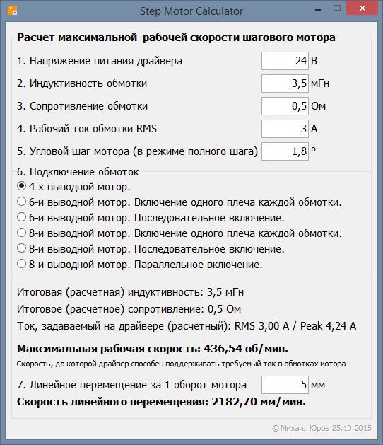

Состряпал тут небольшую утилитку для расчета максимальной скорости шагового мотора на основе параметров мотора и напряжения питания.
Step Motor Calculator.png (28208 просмотров) <a class='original' href='./download/file.php?id=61578&sid=dd8fa14484342dd78884c38ad7801878&mode=view' target=_blank>Загрузить оригинал (37.61 КБ)</a>
Скачать:
https://stepm.ru/StepMotorCalc.zip
Утилита вычисляет до какой скорости драйвер способен поддерживать в обмотках требуемый ток.
Выше расчетной скорости будет значительно снижаться крутящий момент мотора.
Калькулятор предназначен для грамотного выбора, ШД, подбора напряжения питания и выбора подходящего драйвера, а не для задания максимальной скорости в программе ЧПУ!

Программка полезная, только какой технический смысл в максимальной скорости? Неопытные могут подумать, что выше этой скорости мотор вообще не разогнать. Реально же возможна работа на скоростях в 2-4 раза выше. Да, с потерей момента, но возможна.
Поэтому неплохо бы добавить вывод ориентировочного графика относительного момента.

Сергей Саныч писал(а):Поэтому неплохо бы добавить вывод ориентировочного графика относительного момента.
Думал об этом.
Для начала решил сделать хоть что-то.
Лучше синица в руке, чем в каком-нибудь другом месте!
Начнут сравнивать график с тем, что в описании к шаговому мотору, скажут, что отличаются...
И довольно сложно построить график крутящего момента, даже если известен график изменения тока в обмотках.
Предположим я смогу учесть даже противодействующую ЭДС, возникающую при наличии нагрузки на валу. Предположим, смогу получить кривую зависимости момента от текущей фазы. Как из этого получить значение крутящего момента для данной скорости? взять среднее, или минимальное значение?
Сергей Саныч писал(а):Программка полезная, только какой технический смысл в максимальной скорости? Неопытные могут подумать, что выше этой скорости мотор вообще не разогнать. Реально же возможна работа на скоростях в 2-4 раза выше. Да, с потерей момента, но возможна.
Вот тоже пока сложный для меня вопрос.
Как дать понять, что этот калькулятор нужен для оптимального подбора шагового мотора, драйвера, блока питания, а не для настройки программы ЧПУ?

Тогда график не момента, а токов - эффективного значения и максимального. С учетом изменения формы тока за пределами "максимальной рабочей скорости". Конечно, все будет крайне ориентировочно из-за той самой ЭДС при вращении.

michael-yurov писал(а):Как дать понять, что этот калькулятор нужен для оптимального подбора шагового мотора, драйвера, блока питания, а не для настройки программы ЧПУ?
Написать на нём сие предупреждение.

Пол дня размышлял и понял, что практической пользы не будет ни от того, что я построю график зависимости момента от скорости, ни от того, что я сделаю удобную возможность сохранения параметров.
Если делать график - получается численное интегрирование второго порядка по довольно сложной функции. Если честно - лень, т.к. пользы от этого особой не будет.
Т.е. в подборе моторов и драйверов особой пользы не будет. Так только - посмотреть на красивую картинку и поразмышлять над комплектующими уже существующего станка.
Короче говоря, меня пока еще не накрыло бездельем настолько, чтобы заниматься графиком для этой программки.

Ну так моя программа не умеет рассчитывать G0 и G1.
Теоретически без нагрузки в идеальных условиях мотор можно разогнать до бесконечно большой скорости, поэтому рассчитать «скорость без нагрузки» я не смогу, т.к. «скорость без нагрузки» понятие очень расплывчатое. Ускоренное движение - это уже нагрузка.
А G1 зависит от материала, инструмента, условий обработки, траектории, оборотов шпинделя. В некоторых случаях можно найти таблицы для определенных фрез. Некоторые САМ программы умеют рассчитывать оптимальную скорость подачи.
Моя программка к этому не имеет никакого отношения.
