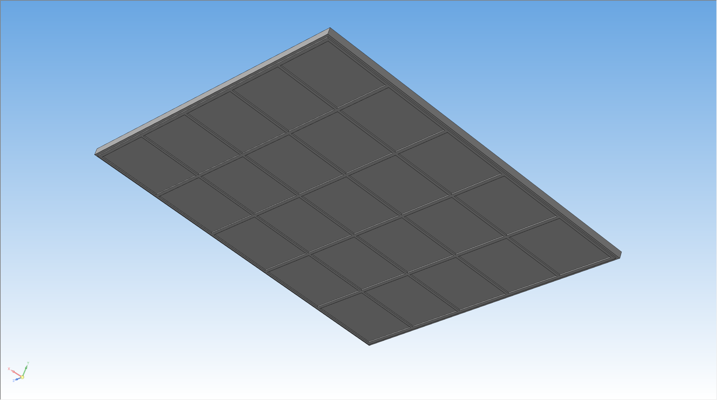

Люди такая ситуация надо вот данную модельку прогнать в G код для Mach3. Суть просьбы такова есть модель не могу дать ладу как заставить ее резаться максимально быстр на станке. Пробовал 1 фрезой за чистовой проход ну очень долго. Кто может сгенирировать G код, и сказать какими фрезами резать лучше ?

Во спасибо сделал . Вот эту модель мне надо вырезать максимально быстро. Кто что скажет ?

Ну что не кто не предложит решение ? А то очень надо срочно. Какой фрезой быстрей вырезать данную форму или какими фрезами в 2 этапа.

Razor писал(а):Ну что не кто не предложит решение ? А то очень надо срочно. Какой фрезой быстрей вырезать данную форму или какими фрезами в 2 этапа.
Я бы резал в три этапа.
Для начала выбросил бы stl, так, как в 3D резать долго.
Нарисовал бы в Artcam сетку из квадратов.
Обычной концевой фрезой делаем все выборки.
Конусной с углом равным нужному обкатываем все выборки.
Конусной с минимальным радиусом делаем доработки углов.
Можно построить стратегию для подъема второй фрезы в углах, то обошлись бы двумя фрезами.

Никакими не вырезать.
В любом случае будут скругленные внутренние углы.
Если это не имеет значения - то, конечно же обычными цилиндрическими фрезами.
И, да... на основе 3d модели создать в арткаме удачную траекторию не имея достаточного опыта будет очень сложно.
Намного проще было бы использовать векторный рисунок.
