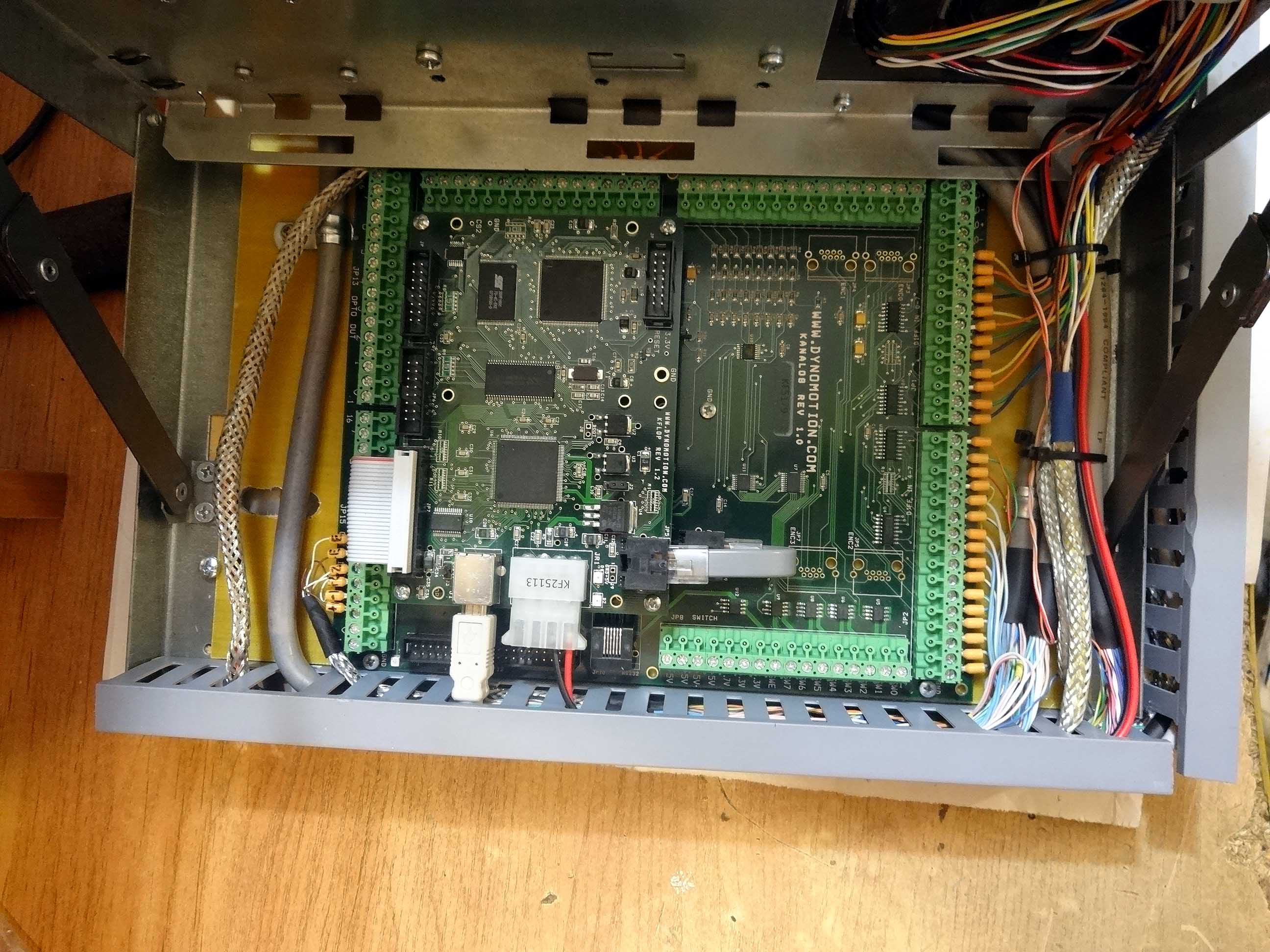

начал вживлять кфлоп и каналог. наметилась большая проблема с линейками - шлейф проводов от них висит и мешает, а воткнуть некуда

вроде подключил все что нужно (правда, пока много проводов из разъема 1cn осталось. наверное, потом потребуются). касаемо габарито были споры - вроде все с трудом, но влезло. концептуально, думаю, ничего не изменится. тупанул с тормозом - распайку кабелей 1cn заказал на стороне (слишком тонкая для меня работа - паяю не очень). не учел, что один мотор с тормозом. итог - на всех кабелях пины 7 и 10 не распаяны :-(
обдумываю как выйти из ситуации. попробую расковырять разъем и что-то придумать, но на всякий случай спрошу - возможно ли сделать управление тормозом не от сервопака? скажем, пусть включается при включении силы когда серва и так встает на удержание? правда, если ошибка и сила отрубится тормоз мгновенно включится, а это нехорошо.

ukr-sasha писал(а):как бы не сгорело чего от перегрева из-за плотного монтажа....
на сервопаках кулеры продувают теплый воздух снизу вверх. в самом шкафу тоже будет вентилятор. ну и в общем, конечно, буду посматривать за нагревом. кфлоп же сам вряд ли сильно греется?
