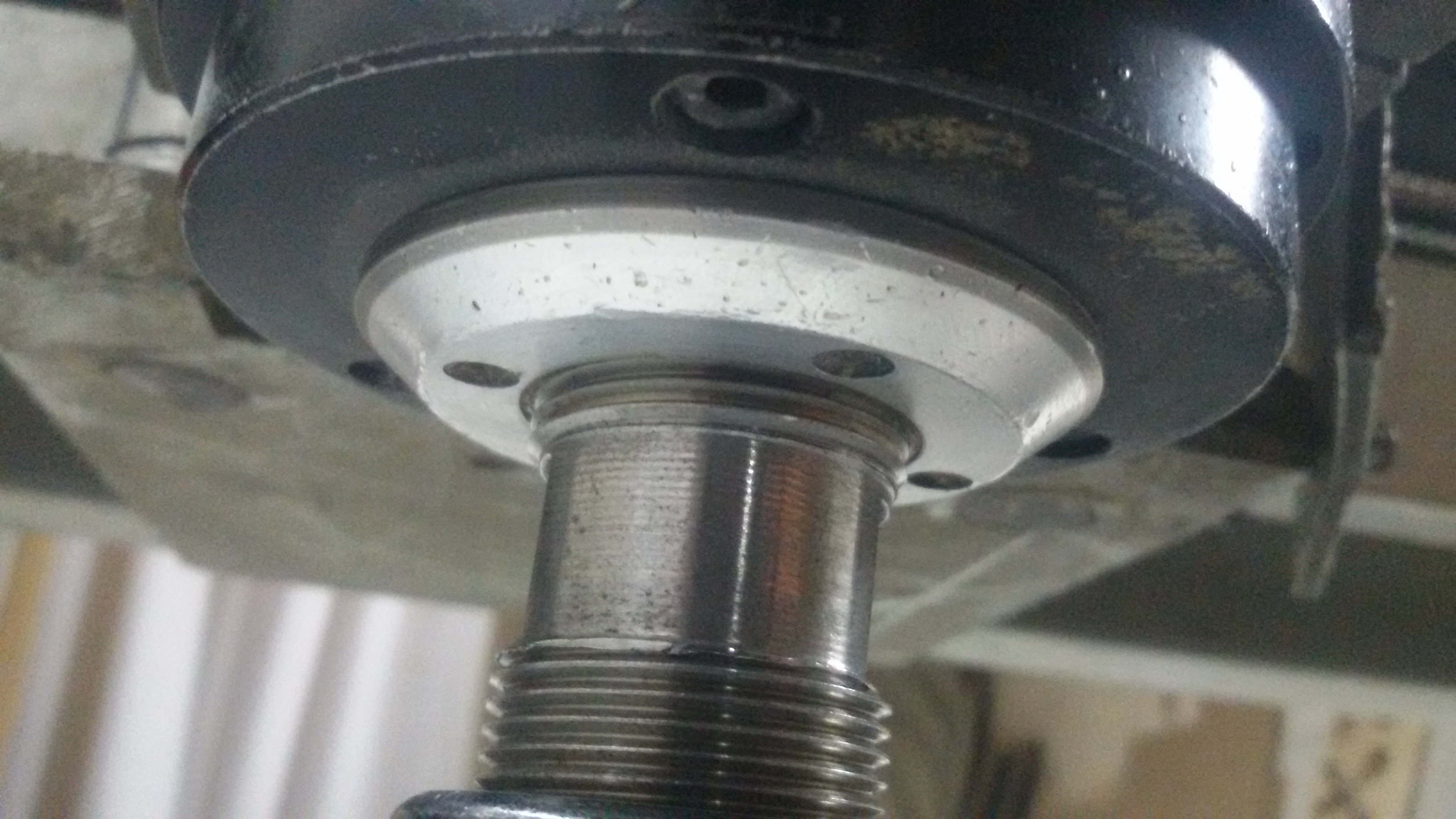

Ситуация следуйщая: шпиндель начал очень сильно греться, а также издавать странные звуки(фото части, где перегрев прилагается), подскажите, что можно сделать и в чем проблема. Насос работает исправно, верхняя часть еле теплая, а нижняя где сама фреза устанавливается кипит просто.За ранее признателен.
2015-08-21 11.36.25.jpg (3052 просмотра) <a class='original' href='./download/file.php?id=56405&sid=eb0c3bfd4ea5e79b6436a7df8249b326&mode=view' target=_blank>Загрузить оригинал (1.78 МБ)</a>

Подскажите, что сделать чтобы проверить? снять это серое кольцо шестигранником?
Re: Перегрев шпинделя на фрезерном ЧПУ
Крышка должна быть на винтах, а вот гайка на резьбе, резьба вроде левая, если не ошибаюсь.

Не реально добраться до шурупов, диск не выкручивается. Пересмотрел кучу фотографий, у всех этот диск меньше и есть доступ к шурупам, что делать?

Изготовить ключ. Купить универсальный для болгарок.
Судя по фото, резьба точно такая же, как на гайке цанги. Но если эта гайка на резьбовом фиксаторе, то вообще беда.
Тут, кстати, где-то обсуждалось подобное.
