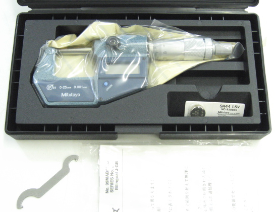

2. микрометр Mitutoyo MDC-25J 0-25мм пыле-влагозащитный, повереный, новый в упаковке
осталось пара штук.
цена: 200$
mit4.jpg (3919 просмотров) <a class='original' href='./download/file.php?id=56222&sid=36b77f87224952042526241c3625a616&mode=view' target=_blank>Загрузить оригинал (160.87 КБ)</a>
будут в Москве в середине сентября, забрать можно у nik1 или отправка почтой России или ЕМС.
оплата на карту сбера или PayPal.
