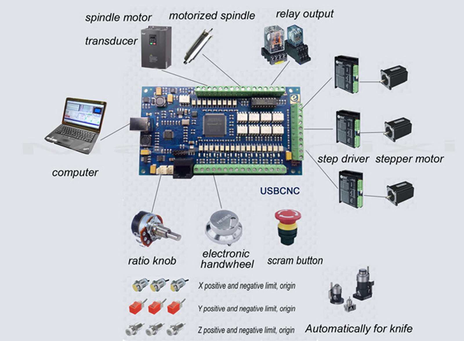

Понятно что пока LPT в процессе вымирания, но сколько из этих устройств выпущены ради GPIO,
а сколько ради поддержки старого оборудования, при том что новое оборудование делают сразу на USB?
Имхо сменится парк старого оборудования на LPT и нужного количества продаж уже не будет.
При этом под МАЧ под МАЧ есть аппаратные USB контролёры.
Вот к примеру, почему бы не сделать аналог вот такой платы за 99,5$ :
CNC 3 Axis 1Mhz Mach3 USB Motion Controller Card Interface Breakout Board E-CUT
$_57.JPG (6669 просмотров) <a class='original' href='./download/file.php?id=54077&sid=669d84478ad04f3a0b8a86993dcb2afd&mode=view' target=_blank>Загрузить оригинал (172.65 КБ)</a>

Китайцы с NC за 2773 руб(49,5$) и MACH c E-CUT за 99,5$ предлагают готовое решение вида привинтил провода.
А Pluto-P таким решением является?
И подключается она судя по нагугленному через тот же LPT интерфейс.
А к MESA 7i43 судя по фото надо докупать плату 50 пин.
И это при том что самая дешёвая 7i43 стоит 79 долларов.
Всё это сопоставимо для простых портальных фрезеров с готовыми Китайскими NC или E-CUT за 50~99$?

Ибо это дешевле PCI. А в случае USB минимальное время обмена типа запрос-ответ - 1мс. Причем это именно минимальное время и оно ничем не гарантировано, т.е. может быть и 1мс и 10с, как повезёт.
Ну или возми FPGA чуть мощнее и сделай подключение по Ethernet или PCI? это не сложно. :)

Ну пусть будет с LAN, главное чтобы по цене не более 7 000 р.
(Из 16 входов GPIO 7i76 я использую только 5(home-limit,probe,Estop-in) и один выход (Estop-out), ну ещё входы выходы контролёра шпинделя.
В общем если убрать то, что не будет использовано в простых 3D фрезерах,
а GPIO управлять не через контролёры, а напрямую с ног FPGA , как это сделано в прошивке prob_rfx2,
то имхо можно существенно удешевить плату и сделать конкурента контролёрам для MACH и снизить ценовую разницу с Китайскими платами для NC.
