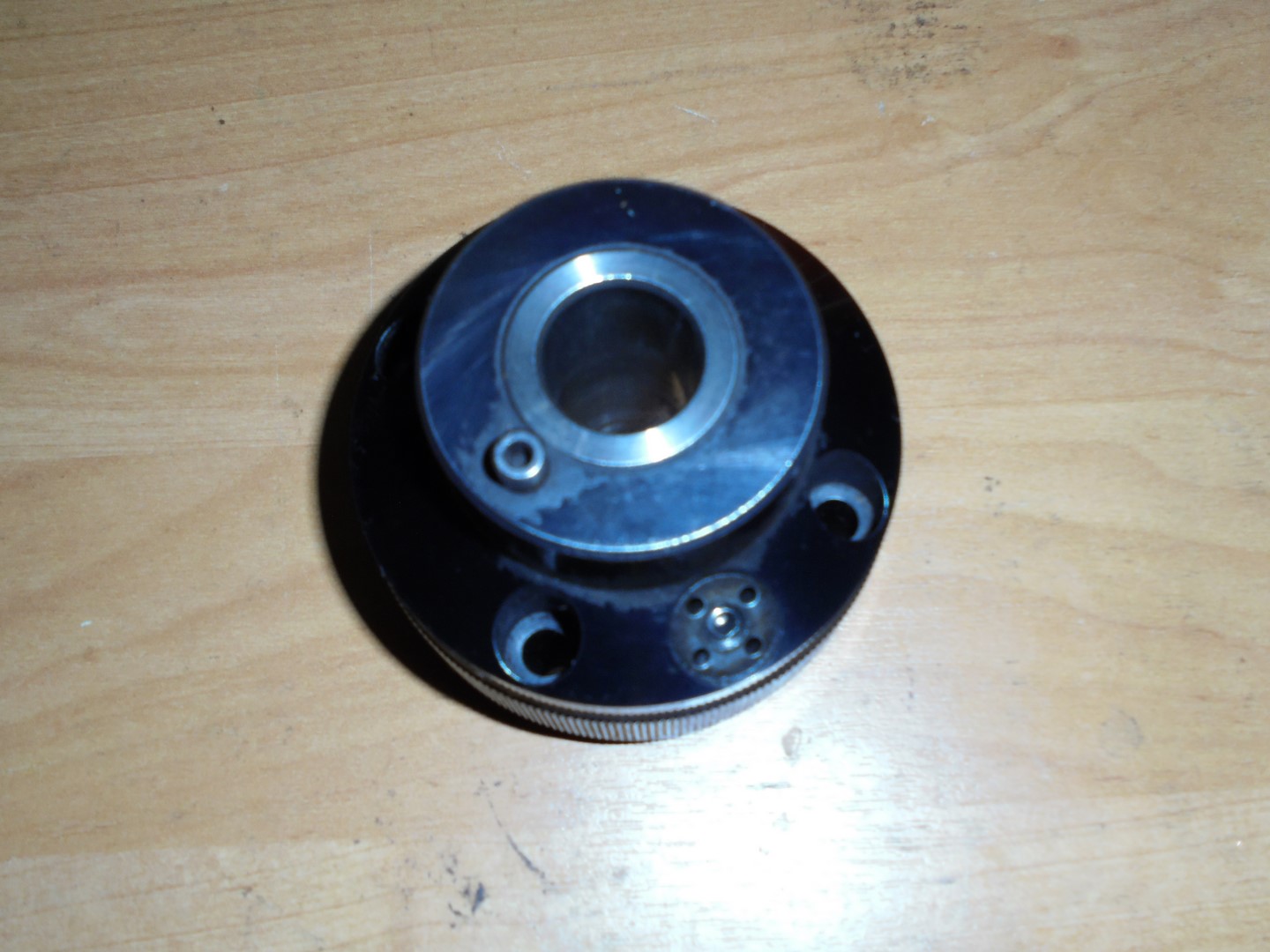

Гидропатрон 3R так же под эрозию
DSC03188 (Копировать).JPG (4229 просмотров) <a class='original' href='./download/file.php?id=53424&sid=ba9d42e3df0c271537ddd4b5ff5fd936&mode=view' target=_blank>Загрузить оригинал (228.45 КБ)</a>

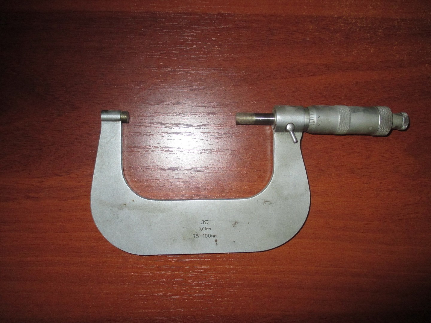

Поскрёб по сусекам и...
Наскрёб микрометр 75-100 мм 0.01, а также много другого добра, но пока не фоткал из машины тащить лень, там полный багажник всякого-разного :)
Микрометр 75-100.jpg (4187 просмотров) <a class='original' href='./download/file.php?id=53472&sid=ba9d42e3df0c271537ddd4b5ff5fd936&mode=view' target=_blank>Загрузить оригинал (324.95 КБ)</a>

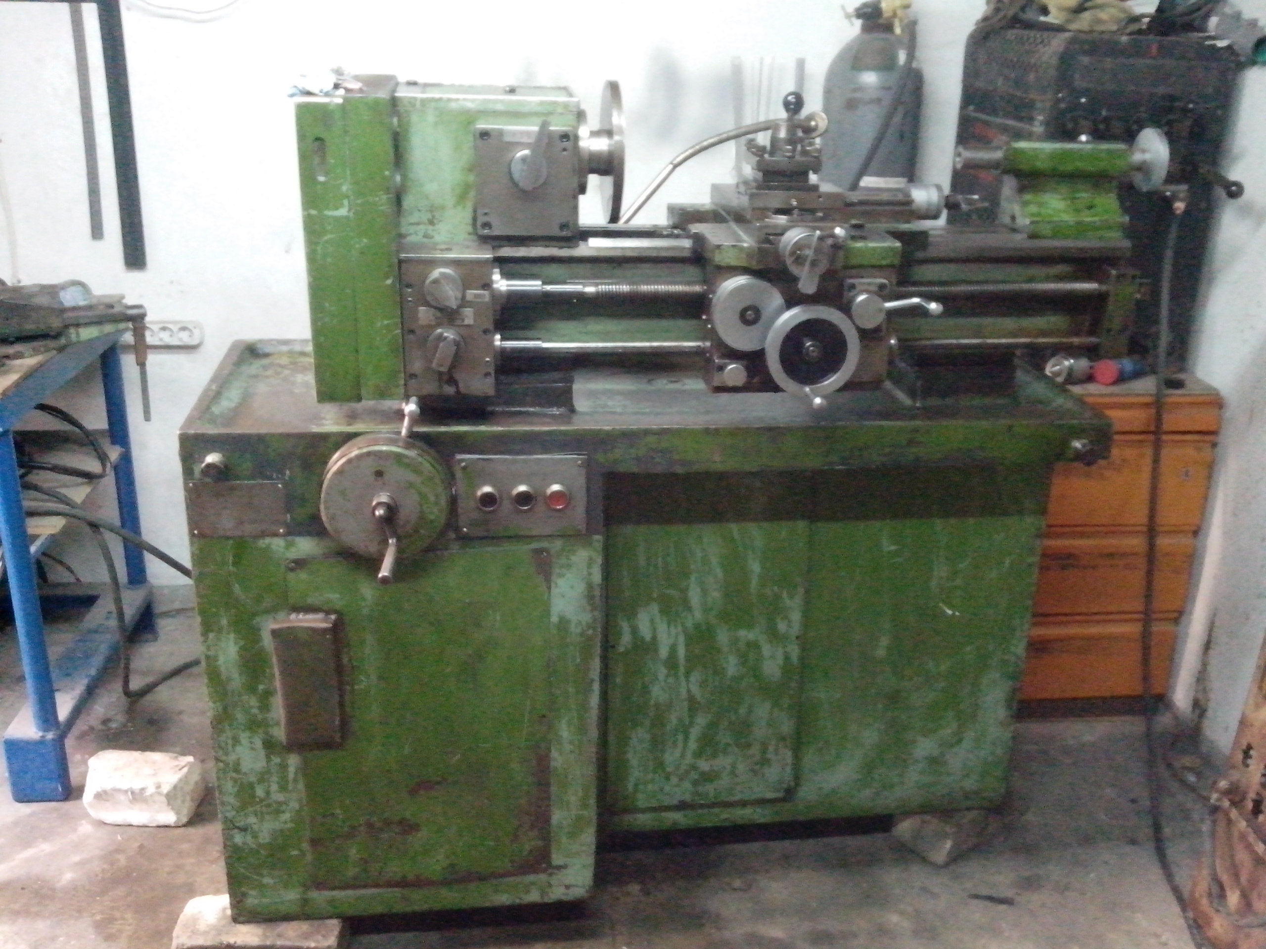

Не смог пройти мимио, вчера разжился по цене :hehehe: метала *2 (175дол) токарником 16у04п.
Проревизирую, приведу в чуства, скорей всего в дальнейшем оЧПУшу, нужно более вникнуть в матчасть что бы сделать все граматно дешево и сердито :D
В принципе продав набор шестерен гитары (28шт), т.к. при ЧПУ управлении надобность в них отпадает, сдав тумбу на метал (не собираюсь этого делать), станок получается для меня бесплатным, это не может не радовать :D
IMG_20150709_152551.jpg (3977 просмотров) <a class='original' href='./download/file.php?id=53797&sid=ba9d42e3df0c271537ddd4b5ff5fd936&mode=view' target=_blank>Загрузить оригинал (1.08 МБ)</a>
IMG_20150709_152606.jpg (3977 просмотров) <a class='original' href='./download/file.php?id=53798&sid=ba9d42e3df0c271537ddd4b5ff5fd936&mode=view' target=_blank>Загрузить оригинал (1.15 МБ)</a>
IMG_20150709_200849.jpg (3977 просмотров) <a class='original' href='./download/file.php?id=53799&sid=ba9d42e3df0c271537ddd4b5ff5fd936&mode=view' target=_blank>Загрузить оригинал (1.39 МБ)</a>
ох нихрена кто-то туда планшайбу впердолил!!! поздравляю. станочек совсем неплох.
