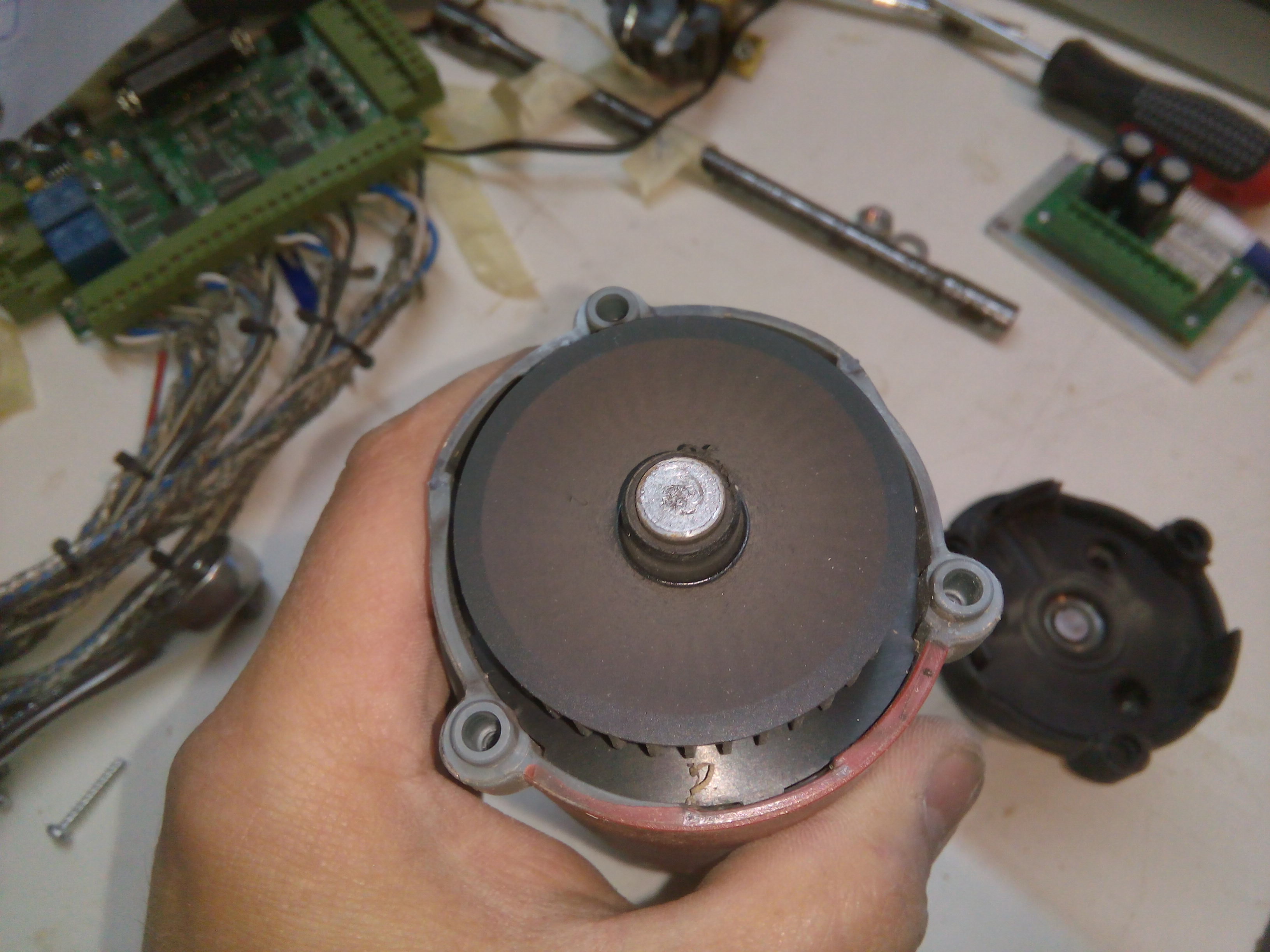

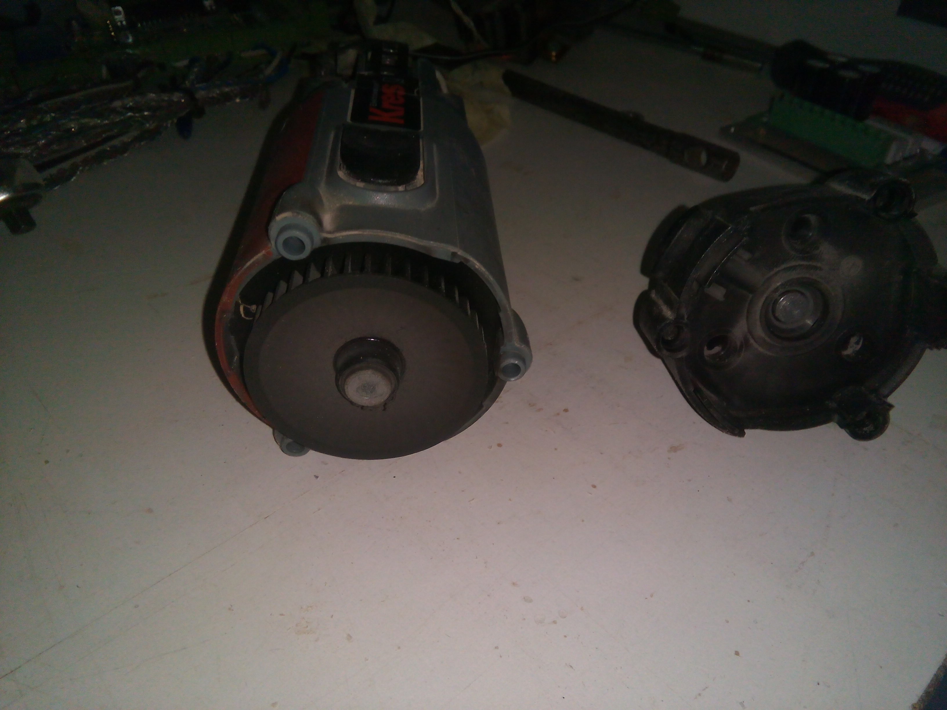

Здравствуйте, уважаемые коллеги. У фрезерного шпинделя Кресс 1050 лопнул вал. Удивительно не то, что он лопнул, а то, в каком месте. Разрыв произошел в районе крыльчатки охлаждения, между передними подшипниками и обмотками ротора. Станок был сделан лет пять назад. Пилил в столярке не часто, по мере необходимости. Для резьбы я ставил Кресс, для двумерки Макиту, помощнее. На Крессе, кстати, щетки только один раз заменил.Так вот,пилил раму для зеркала без черновой обработки конусной фрезой тройкой. Режим достаточно напряженный для Кресса. Скорость 5м/мин, смещение 0.4мм, заглубление 24мм, тысяч 20 оборотов. Заготовка дубовая. Стратегия смещение. Допилил. Стал делать доработку углов, нагрузки никакой, и тут трах-бах-тарарах, остановил программу. Долго думал, что это было. Фреза на месте, руками вращается, включаю- трах-бах-тарарах. Поехал к коллегам, взял такой же кресс, дорезал. Свой снял, стал разбираться и немало удивился.
Вывод такой,- нужно осторожно с большими радиальными нагрузками, учитывая, что вал у Кресса в месте разлома миллиметров 10.

Чудеса , чудеса или просто не повезло !
Кстати вал цанговый посажен на ротор на горячую , достается высверливанием вала ротора со стороны цанговой гайки .
Re: Лопнул вал у Кресса
Возможно брак при термообработке, либо еще какие производственные косяки...

и да - ломает обычно при убиении подшипников(несоосность). Так что тут уже проще купить новый, чем всё "перебирать".

Есть несколько шаговиков которые отработали пару лет и примерно так же лопнул вал ;) Ничего нет вечного.
aftaev писал(а):отработали пару лет и примерно так же лопнул вал
усталость метала ?
NightV писал(а):усталость метала ?
надоело ему работать :) Перекалили вал, вот и прожил сколько прожил. Народ покупает движки асинхронные по 150квт и у них вал лопается :)
кстате вспомнил, помните гравер по стеклу? так у него тоже DC серва 2кв загнулась, точно также, спустя пару недель как я стал ее гонять, вал сломился под основание подша изнутри, там через ремень нагрузка на вал, сказали "нафига же так ремень натягивать?", но я его не трогал! напомню, станок простоял 10-11 лет, с натянутыми ремнями, может вал и повело.. остальные 3 (четвертая ось без ремней) уже пару лет бегают.
