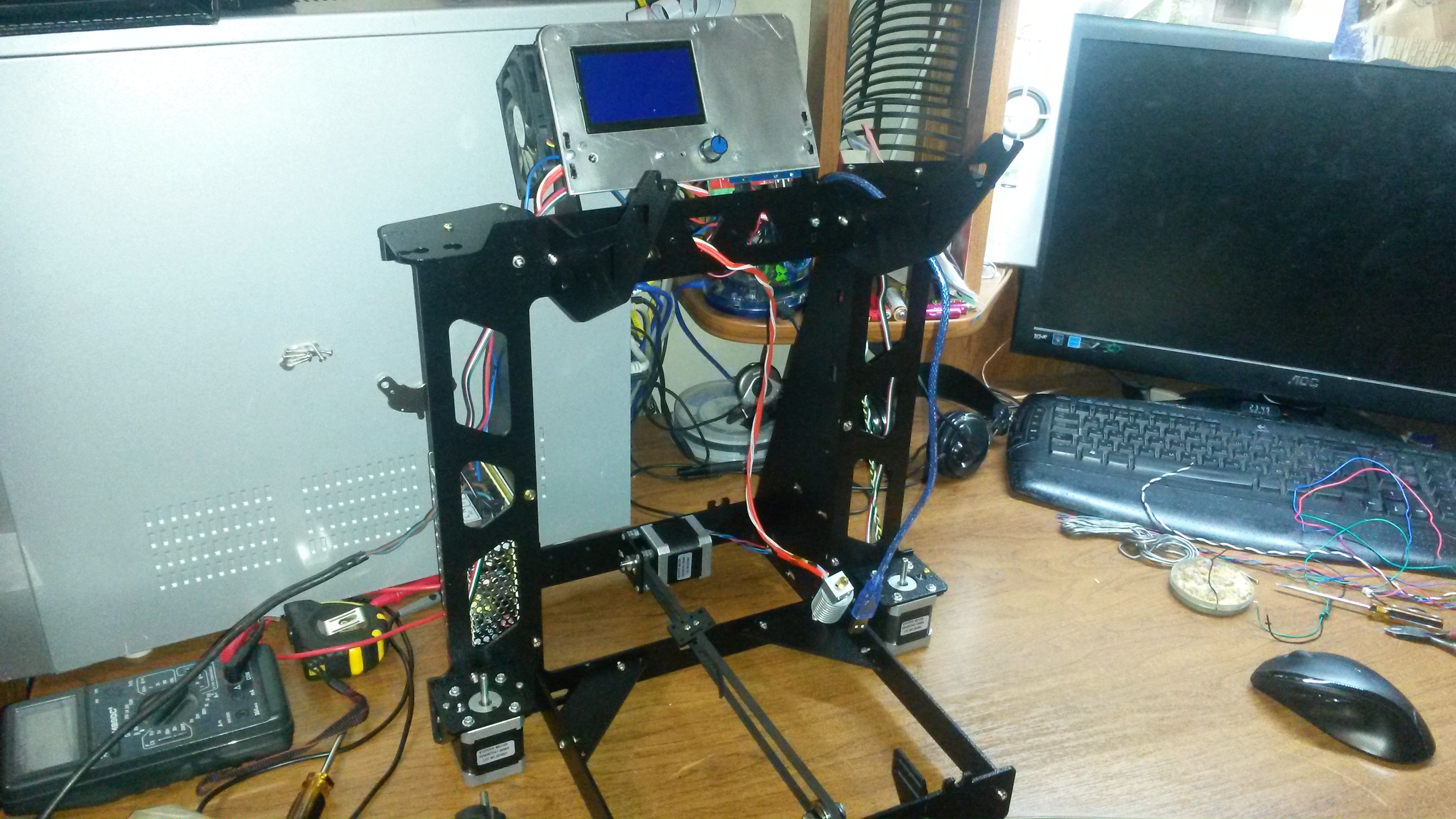

Сделал новую панель под мой дисплей .
20150527_155007[1].jpg (4499 просмотров) <a class='original' href='./download/file.php?id=51186&sid=2da1028788cc7e8515b813d9b2539a54&mode=view' target=_blank>Загрузить оригинал (1.56 МБ)</a>
20150527_155014[1].jpg (4499 просмотров) <a class='original' href='./download/file.php?id=51187&sid=2da1028788cc7e8515b813d9b2539a54&mode=view' target=_blank>Загрузить оригинал (1.7 МБ)</a>

Купил такой же набор электроники . Как проверить дисплей ?
Кто может скинуть рабочую прошивку ,чтоб ни чего в ней не менять. Чтоб на дисплее что ни будь увидеть.
И можно ли проверять подключив только провод USB ?

gendos писал(а):Кто может скинуть рабочую прошивку ,чтоб ни чего в ней не менять.
Там ни чего сложного нет - http://3dtoday.ru/blogs/akdzg/custom-fi ... ar_cache=Y

gendos писал(а):И можно ли проверять подключив только провод USB
Проверить можно работу дисплея ,без моторов .

Ничего не получается. Синий экран. больше ничего не появляется.
Без подключения термисторов должна прошивка загрузиться?
Re: Три дэ принтер повтор
Если прошивка загрузилась нормально, тогда можно запустить на компьютере управляющую программу, и посмотреть подключается ли она к контроллеру. У дисплея подсветка отделена от логики, т.е. при неправильной инициализации дисплея, или отсутствии контакта, дисплей не будет ничего показывать, так-же, помоему на 3-й вывод подается сигнал с резистора для управления контрастом, в результате чего ничего не видно.

А кабеля к монитору правильно поставил ? 1-1 . 2-2
