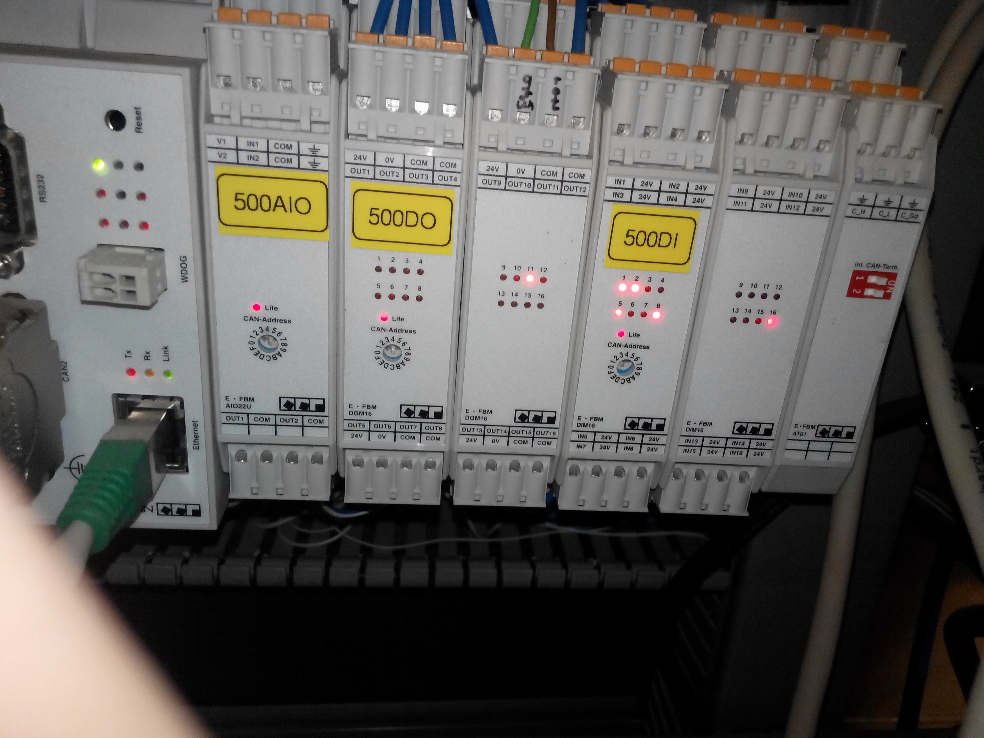

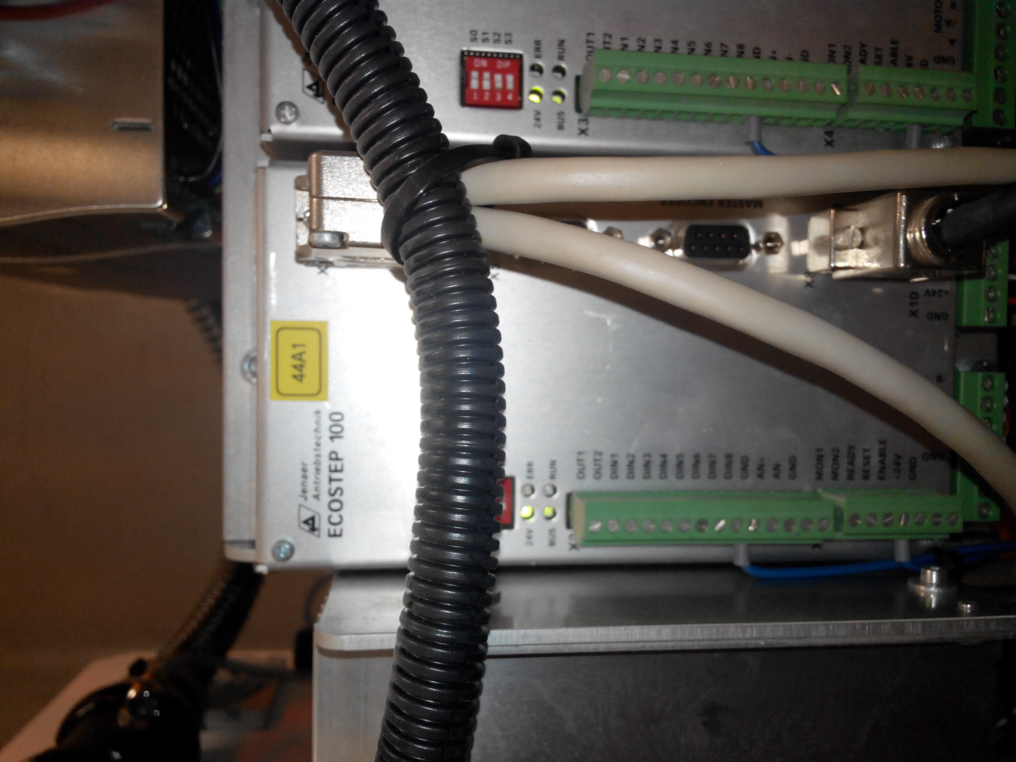

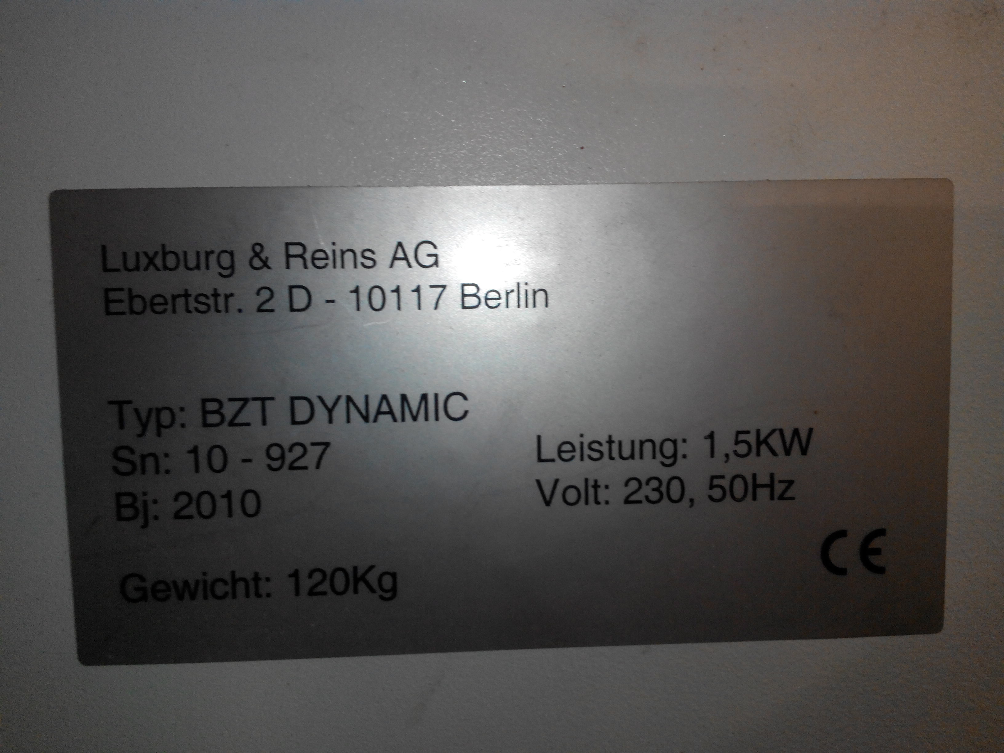

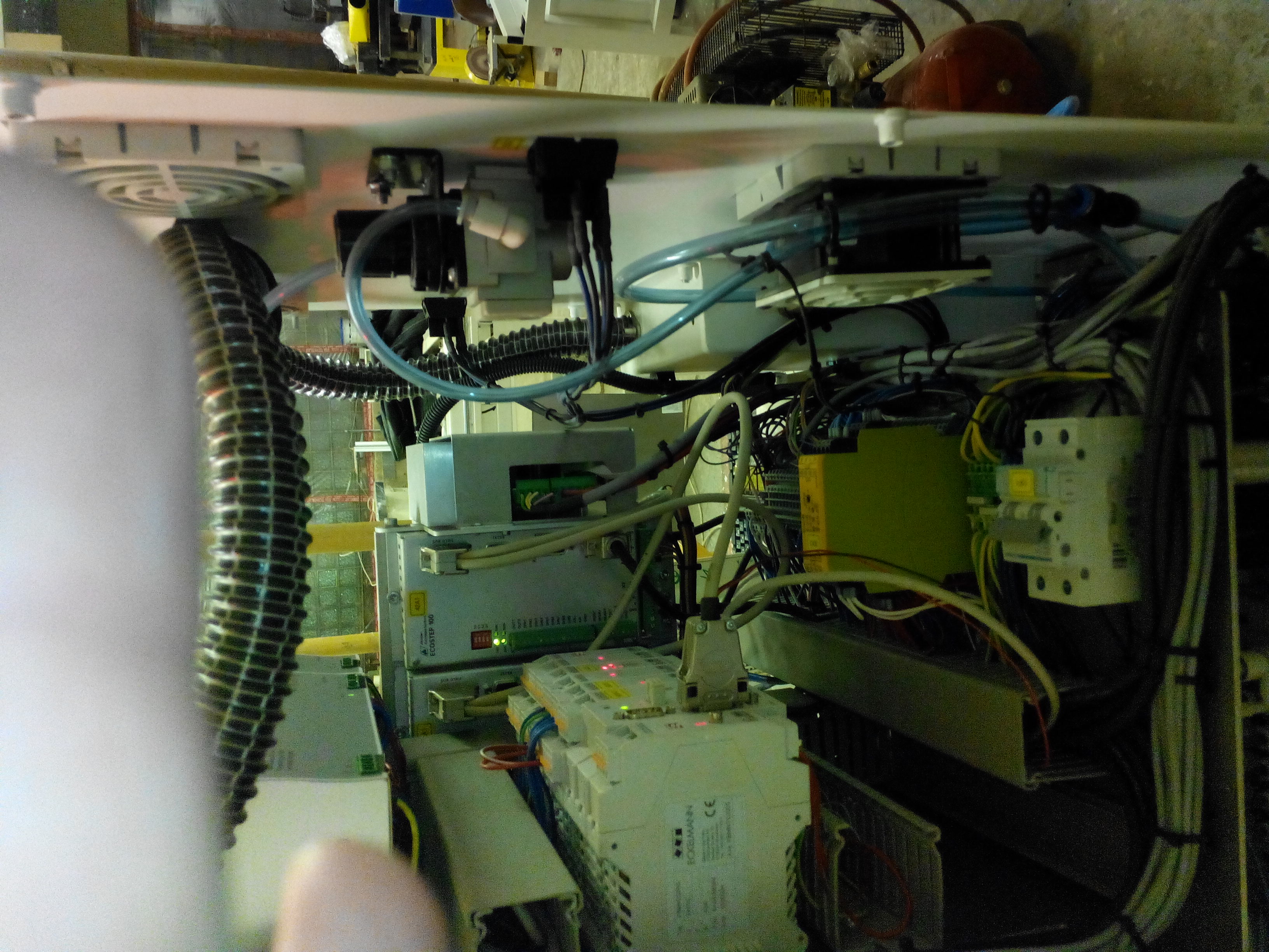

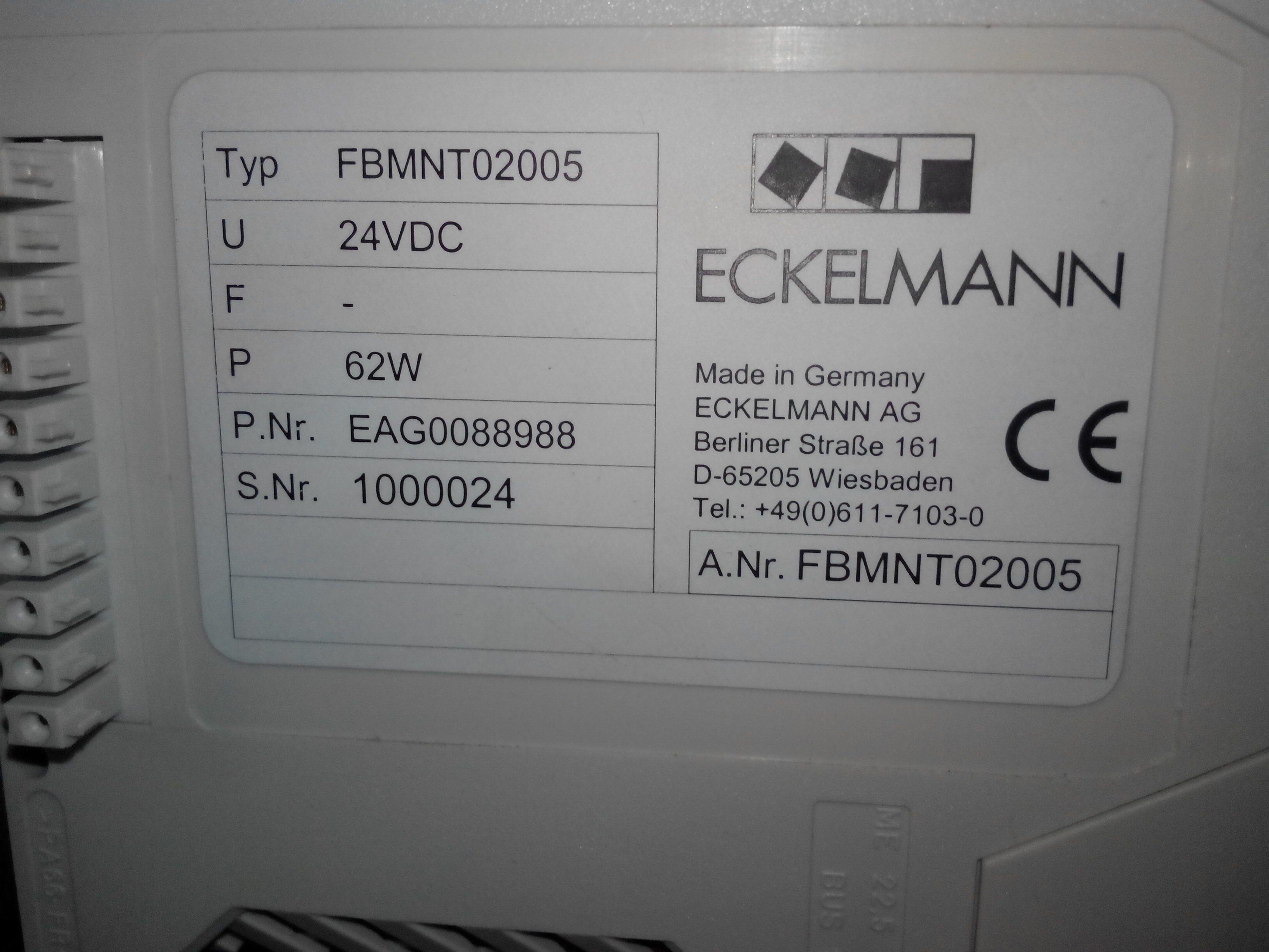

К нам в фирму привезли на модернизацию зубопротезный фрезер BZT DINAMIC собранный на
контролёре движения Eckellman и серво-драйверах для шаговых двигателей Ecostep 100.
Станок с родной программой на немецком чёто не запускается,удаётся только переключать пару клапанов.
Думаем его переводить на LinuxCNC и хочу я по этому поводу спросить следующее:
  • Драйвера Ecostep 100 судя по даташиту управляются по шине CANOpen как и с какими усилиями ими можно управлять через LinuxCNC?
  • Если не LinuxCNC,то какой контролёр движения вы посоветуете для установки?
  • Может вообще не связываться с CANOpen а поставить LeadShin'овские серво-шаговики на step/dir?
    Но это не желательно,так как замена шаговиков с драйверами повысит стоимость ремонта.
    Хотя Ecostep можно поставить на продажу,но вот тогда за сколько?
Найденый в интернете даташит и фотографии станочка:

Шильда контролёра движения EckellMan (2044 просмотра) <a class='original' href='./download/file.php?id=38050&sid=adb309804e14e9f8d4598ed421a8d154&mode=view' target=_blank>Загрузить оригинал (696.27 КБ)</a>

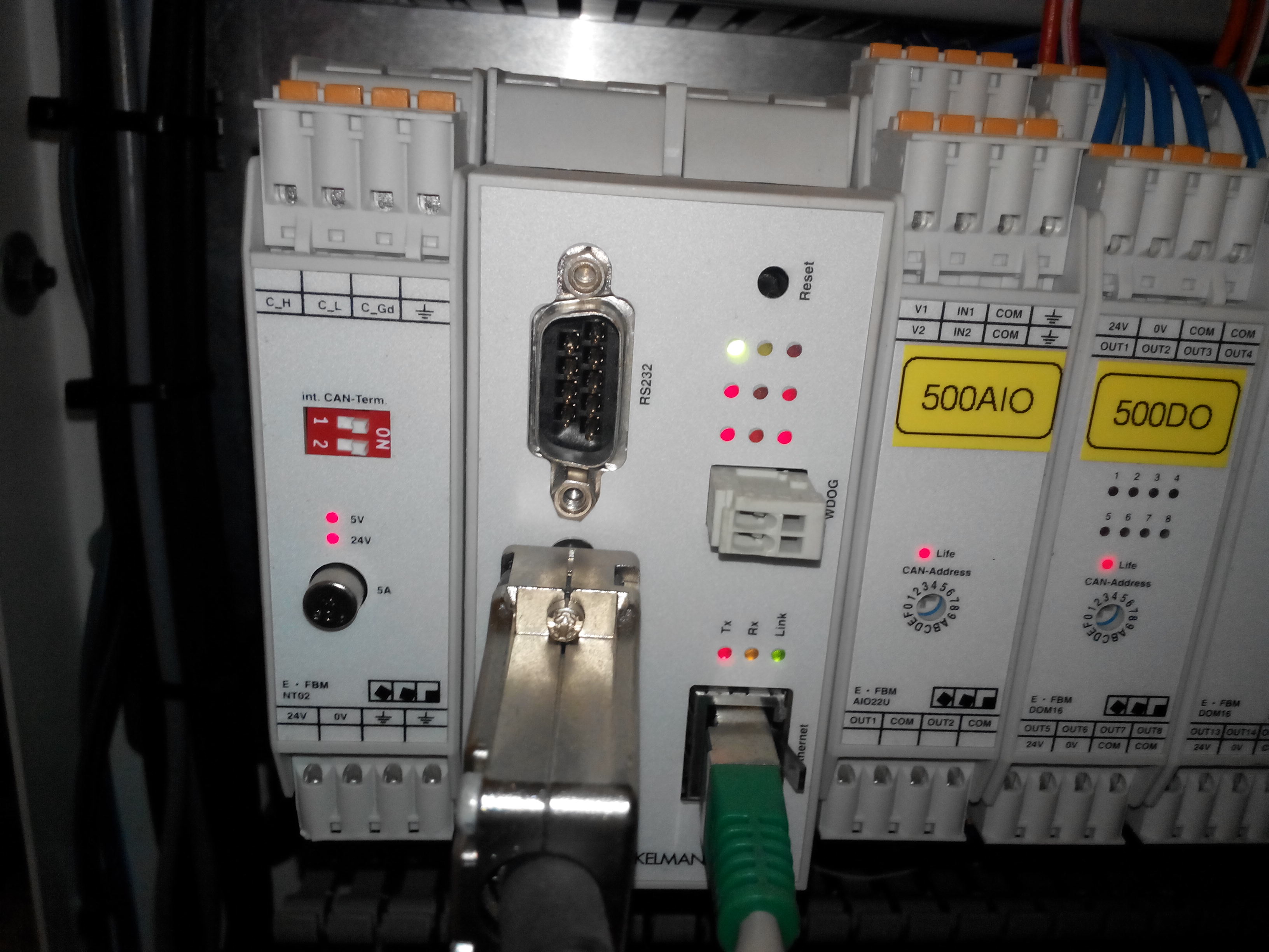

На всякий случай уточню что в качестве ответа подойдут и слухи с домыслами.
Ну и ещё сама механика станка это простой 2,5 фрезер и на неё саму LinuxCNC настроить не сложно.
Главная трудность в том,что драйвера Ecostep управляются только по шине CAN и других входов управления не имеют.
В общем можно управлять ими с LinuxCNC или вообще кого дещёвого ЧПУ или нельзя?
И если нельзя,то какие ЧПУ и контролёры движения для этого можно использовать?
(с контролёром Eckellman дело плохо,так как на сайте в каталоге похожих по внешности на него нету,
а по шильде не ясно,какая именно модель контролёра стоит.)

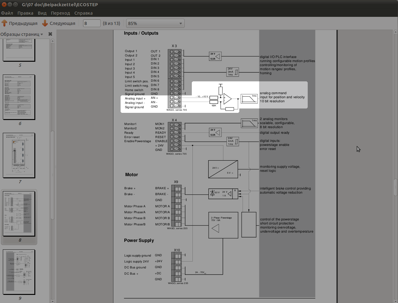

Если дешево, то посмотрите на связку Raspberry Pi + Codesys
Re: Станок BZT Dynamic,контролёр Eckellman и драйвер Ecostep
Вот тут написано управление по +-10В
1.png (1987 просмотров) <a class='original' href='./download/file.php?id=38277&sid=adb309804e14e9f8d4598ed421a8d154&mode=view' target=_blank>Загрузить оригинал (173.21 КБ)</a>
torvn77
Сообщения: 2174
Репутация: 215
Сообщение torvn77 »
Так для управления напряжением вроде как линейки ставить нужно,а их нет.
А вобще насколько реально из LinuxCNC или MACH3 управлять драйверами по CAN Open?
Вроде как отдельные люди делают,но например здесь по этому вопросу информации практически нет.
Там же должен быть выход энкодера.
