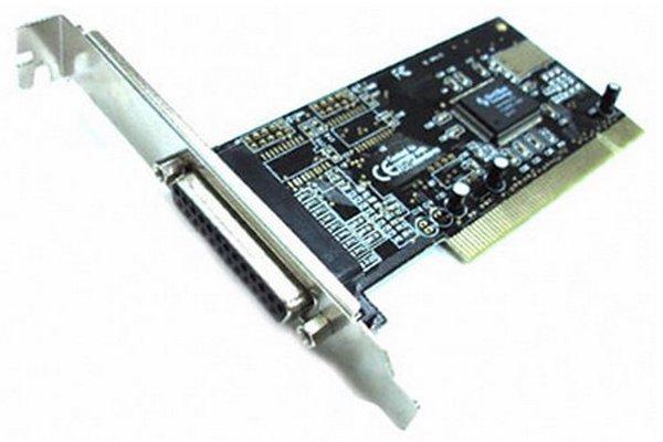

Nick писал(а):А что ты хочешь на нем делать? Он похоже не для всего подойдет, даже китайцы пишут что supports printers only.
под виндой на мач3 нормально работает
я брал тут http://www.aliexpress.com/snapshot/203188820.html но выглядит он как на той ссылке
Re: Как найти адресс LPT в Linux?
Ок. Тогда надо посмотреть, может он у тебя уже сам определился. Скинь вывод lshw и dmesg

Nick писал(а):Ок. Тогда надо посмотреть, может он у тебя уже сам определился. Скинь вывод lshw и dmesg
вечером посмотрю...
а двров все-таки нет ни у кого(в прозапас)))?
Nick писал(а):китайцы пишут что supports printers only
Это скорее всего чтоб в порт кроме принтеров всякую гадость не совали и не выкатывали потом предъявы на сгоревший порт.
Обычно если пишут про поддержку win98 и linux, то порт полноценный.
slk писал(а):а двров все-таки нет ни у кого(в прозапас)))?
Всё уже должно быть в системе.

все.... понял... он у меня определяется как
10:00.0 Serial controller: Device 4348:5053 (rev 10) (prog-if 02)
	Subsystem: Device 4348:5053
	Flags: medium devsel, IRQ 22
	I/O ports at 6000 [size=8]
	I/O ports at 6008 [size=8]
	Kernel driver in use: serial
slk
Сообщения: 279
Зарегистрирован: 03 мар 2014, 09:42
Репутация: 24
Настоящее имя: Вячеслав
Откуда: РФ, НСО, Бердск
Сообщение slk »
все заработало на 6008 порту. спасибо за помощь! :good: :rail:

Здравствуйте камрады.
Имею на машине debian и 2 LPT: 1-ый - стандартный на материнке, 2-ой - в слоте PCI.
Пробую установить драйвер DRV_1P на CH351SPP. Драйвер установился.
Чтобы загрузить в систему выполняю sudo modprobe wch, но мне пишет:
ERROR: could not insert 'wch': No such device or address
Не нашёл никакого решения этой проблемы.
hardinfo - видит только дефолтный LPT.
chepe1988 писал(а):Пробую установить драйвер DRV_1P на CH351SPP. Драйвер установился
инструкция по установке есть?
chepe1988
Сообщения: 15
Зарегистрирован: 17 май 2015, 21:36
Сообщение chepe1988 »
Да инструкция есть.
Только в соответствии с инструкцией отказывается корректно устанавливать с /temp/wch.
root@debian:/temp/wch# sudo make install
cd driver;\
make install
make[1]: Entering directory `/temp/wch/driver'
gcc -c -DMODULE -D__KERNEL__ -Wall -Wstrict-prototypes -O2 -fomit-frame-pointer -I/lib/modules/3.4-9-rtai-686-pae/build/include -DMODVERSIONS -D__SMP__ wch_main.c
In file included from /usr/include/linux/signal.h:4:0,
from wch_common.h:42,
from wch_main.c:28:
/usr/include/i386-linux-gnu/asm/signal.h:137:2: error: unknown type name ‘size_t’
In file included from wch_main.c:28:0:
wch_common.h:44:28: fatal error: linux/tty_flip.h: Нет такого файла или каталога
compilation terminated.
make[1]: *** [wch_main.o] Ошибка 1
make[1]: Leaving directory `/temp/wch/driver'
make: *** [driver_install] Ошибка 2
Но если устанавливать не из системных папок, то всё устанавливается.
Файлы драйвера копируются по нужным местам.
Версия системы:
root@debian:/# uname -a
Linux debian 3.4-9-rtai-686-pae #1 SMP PREEMPT Debian 3.4.55-4linuxcnc i686 GNU/Linux root@debian:/#
Вывод modprobe:
root@debian:/lib/modules/3.4-9-rtai-686-pae/misc# sudo modprobe wch
