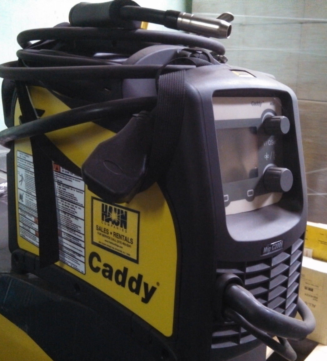

aftaev писал(а):Посмотрим как этот зверь будет работать :)
Essab.JPG (3357 просмотров) <a class='original' href='./download/file.php?id=49476&sid=f421b22884fbcf96ff4d56ba64bc92a3&mode=view' target=_blank>Загрузить оригинал (162.62 КБ)</a>
Ну, и как этот зверь себя показал? :think:

Predator писал(а):Ну, и как этот зверь себя показал?
Есть китайская ММА (обычный электрод), и MIG(полуавтомат) китайский "Кедр" - сдох после сварки одного станка. Эти сварочники лежат на полочке. Даже ММА намного реже стали пользоваться. Китайский полуавтомат пыхтит, журчит, Esab работает намного лучше.
Но есть казусы - или был заводской брак или так дошло почтой, был плохой контакт на печатной плате входного транса, пришлось пропаивать по новой. И одна большая пакость, в отличии от китайца который варит фактически при любом напряжении, этот Esab не включится если напруга меньше 200в. Хотел попробовать поварить проволокой не СО2 газом, а аргоном. Притянул к другу в цех у которого есть аргон, включаем - не работает, домой привожу включаем - работает. Ему в цех везем, включаем не работает :pssdoff: Думали что то не контачит опять. Потом заметил включаем у себя автоклав(8-12квт) этот Esab не хочет включатся, выключаем автоклав - включается.
