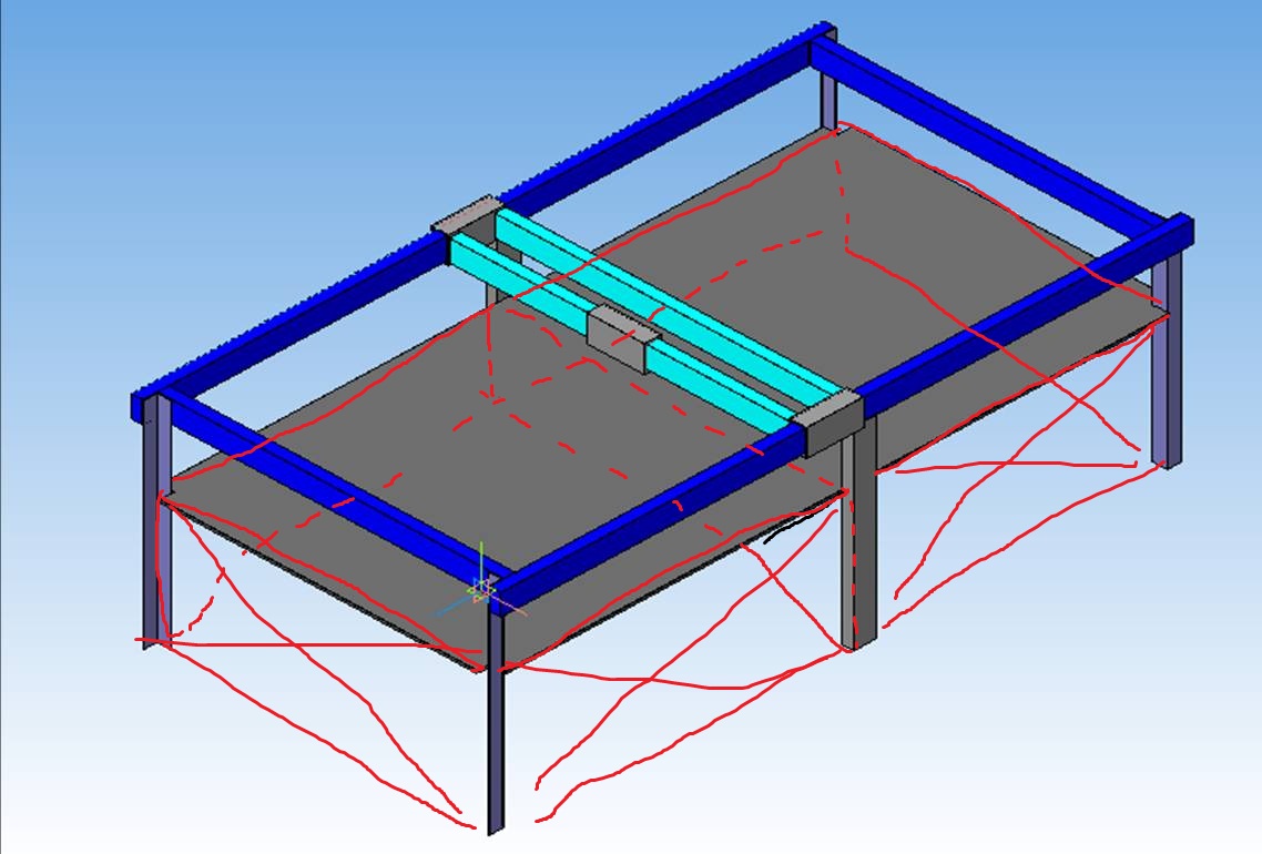

Набросал в КОМПАСе конструкцию станка по примеру станка "большой станок с рабочей поверхностью 1800х800"(автору РЕСПЕКТ!) :good: , автор master_70:
Рисунок1.jpg (6698 просмотров) <a class='original' href='./download/file.php?id=4544&sid=0a3c0d264ae05b1f842fd3f18508185f&mode=view' target=_blank>Загрузить оригинал (55.88 КБ)</a>
Направляющие из профильных труб 80х40
На оси Y 2е балки(пока) для жесткости. Ось Z планирую установить между ними, если получится. Но если 2е балки это перебор-одну уберу!
Ось Z пока еще не придумал.
Обсуждаем, критикуем :pssdoff: !!!

Обоснуй!

провиснет все это дело!
стойки слабые
станины нет
опоры(рельсы) в воздухе, не боитесь за них?

Так, немного переделать конструкцию кареток и по оси Х(сделать проход для стоек снизу), по середине добавить стойки, соединить их между собой все стойки!
Это поможет?

я вот подумал что если начинать городить жесткость для данной конструкции получается стандартный портальный с хитрой рельсой, наверное у меня привычка к этой конструкции.
Лучше у master_70 поспрашивать что к чему по этой конструкции, может человек его в промышленную эксплуатацию уже сдал. Тогда будет понятно что с этим дальше делать.

Тима писал(а):о вашему мнению, если проделать операции, описанные выше, конструкция имеет право на жизнь?
Если в обвяжете станок вдоль рельс, то остается середина станины, если ее обвязать, то вот вам и станина портальника. Дальше нужно спросить у master_70 как ведут себя подобные рельсы?

Re: Станок с ЧПУ по дереву(2200х1200 примерно)
Тима писал(а):Обоснуй!
а что тут обосновывать, конструкция никакия, хлипкая. В центр стола встань и подумай как он прогнется.
И подумай как "удобно" будет в него ложить материал

Тима писал(а):Направляющие из профильных труб 80х40
Слабые! идите на металлобазу, поднимите с одной стороны такой хлыст и увидете как он прогнулся!
нужно минимум 80*80.
А у вас каретки со всех сторон обхвачивают профильную направляющ или только сверху и по бокам?
master_70
Сообщения: 1922
Репутация: 317
Откуда: Московская_обл
Сообщение master_70 »
мой совет.
профиль надо минимум 120х80.
мои просчеты показали все что меньше будет провисать критично для фрезера.

giraf_79 писал(а):А у вас каретки со всех сторон обхвачивают профильную направляющ или только сверху и по бокам?
Для жесткости придется по середине оси Х делать стойку, поэтому снизу будет разрыв, но по краям профиля будут поджимать подшипники!

Тима писал(а):Для жесткости придется по середине оси Х делать стойку, поэтому снизу будет разрыв, но по краям профиля будут поджимать подшипники!
Тогда желательно не только в середине а еще в некоторых местах, например через каждые 0.5 м, пожеще будет, у тебя серьезные боковые нагрузки будут.

Немного доработал конструкцию, профильную трубу заменил на 100х50, добавил стойки по оси Х и вот что получилось:
