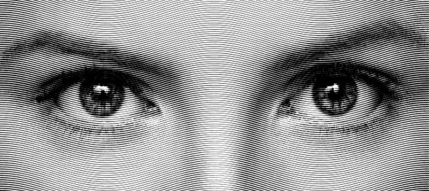

image2gcode - фрезеровка вверх и фрезеровка вниз
Сообщение Гармонист »
Nick писал(а):Вот бы gкод был просто заглублением конусной фрезы, а траектория шла вдоль направляющих - тогда было бы просто вещь. image2gcode тут не совсем подойдет.
Вы об этом говорите?
https://www.youtube.com/watch?v=R9QryPYqJDM
Тех-процесс: берем материал(например дерево) - одного цвета, покрываем этот материал тонким слоем(например краски или морилки) - другого цвета. Даем просохнуть и по полученному начинаем фрезеровать угловой фрезой. Получается что-то типа матричного принтера.
такого режима нействительно нет в image2gcode - режимы "фрезеровка вверх/вниз" - подобные, но несколько другие,
а еще в image-to-gcode траектория идет только по горизонтальным или вертикальным линиям и нельзя задать траекторию по заданным направляющим линиям.
Можно конечно "допилить" image2gcode чтобы он делал ж-код как на видео выше, но он будет ходить только по прямым как на видео, но не по линиям как на картинке:
Zebratrace - Bitmap to Vector Conversion. (18553 просмотра) <a class='original' href='./download/file.php?id=14309&sid=b6373f45f08f4a136135b381881c3665&mode=view' target=_blank>Загрузить оригинал (79.73 КБ)</a>
Re: Новости из мира графических приложений
Да, типо такого, только чтобы фреза ходила по траекториям вдоль линий.
Nick писал(а):Да, типо такого, только чтобы фреза ходила по траекториям вдоль линий.
в gcodetools это можно реализовать:
1. каждую линию на рисунке превращаем в 2е векторные ограничительные линии. Расстояние между каждой парой линий будет то расширяться, то сужатся расстояние - на рисунке это "жирность" линий.
В inkscape - есть автоматическое преобразование любых изображений в вектор.
2.Дополнительно строим 3ю - линию(назовем "средняя"), которая будет проходить строго между ограничительными 2мя - посередине. Тут проблема - как её построить - незнаю...
3. на фотке выше - линии волнистые, но горизонтальные. Значит достраиваем вертикальные линии(можно строго ровные) - на пересечениях вертикальных линий и средних линий будут точки вертикального входа в заготовку
4. изходя из конфигурации фрезы(шаровая или угловая) расчитываем в каждой точке входа глубину(gcodetools - это кажется уже умеет). Глубина будет зависить от ограничительных линий, которые будут ограничивать погружение фрезы в материал. В разных местах эта грубина будет различной, т.к. ширина между линиями будет различной.
(этот алгоритм похож на игрушку - две трубки(наши 2е ограничительные линии), которые с одной стороны закреплены, а с другой можно разводить или сводить их вместе(расстояние между линиями). На трубки кладется шарик(фреза). Разводя трубки в стороны шарик больше проваливается/проседает, а сводя их вместе - шарик выпрягивает.
Цель игры: трубки расположены горизонтально - разводя трубки - меняется горизонтальность и шарик катится к игроку, а сводя - от игрока. Посередине длины трубок находится баночка/чашка/центр када нужно попасть. Играясь подводим шарик к центру, затем резко разводим трубки - шарик попадает в центр. Сложность в том что эта система оцень чувствительна и шарик легко набирает ускорение и проскакивает цель. Тренируется координация движений...
хорошо бы картинки найти...)

Гармонист писал(а):. каждую линию на рисунке превращаем в 2е векторные ограничительные линии. Расстояние между каждой парой линий будет то расширяться, то сужатся расстояние - на рисунке это "жирность" линий.
оч тяжело. Надо прямо из зебры делать, или хотя бы готовый svg как в inkscape генерить.
ЗЫ так вроде есть же уже готовая версия от автора с генерацией Gкода: Новости из мира графических приложений #19
