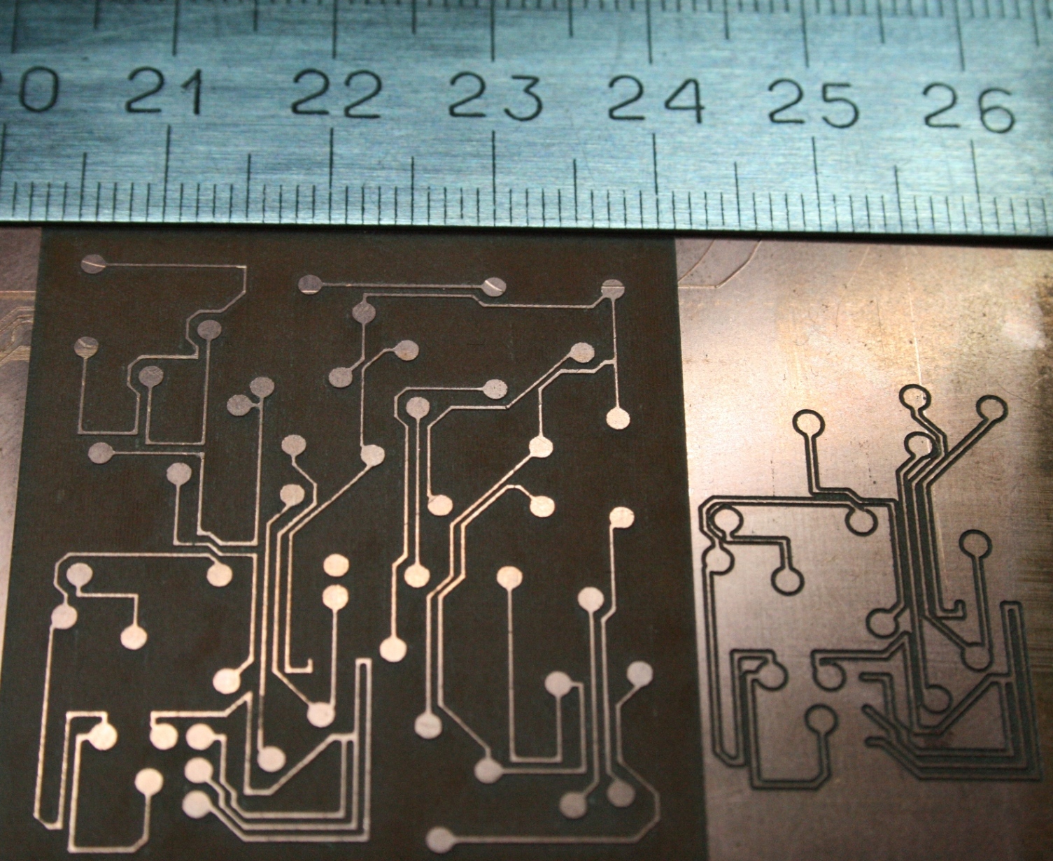

пс. щас пробую фрезой 10* 0,2мм
сканирую на скорости F7 с шагом 2мм, но еще обратный ход дописал
Теперь цикл выглядит так:
#<y> = #<y0>
o101 while [#<y> LT #<h>+#<y0>]
  #<x> = #<x0>
  o102 while [#<x> LT #<w>+#<x0>]
    G0 X#<x> Y#<y>
    F7
    G38.3 Z-0.3
    F1
    G38.5 Z0.9
    G0 Z0.9
   #<x> = [#<x>+#<step>]
  o102 endwhile
 #<y> = [#<y>+#<step>]
o101 endwhile
посмотрим что выйдет
upd
не дождался, остановил и поставил F15 вместо F7
слииишком медленно.. с учетом того что есть "ожидание до разрыва"
upd2
вроде фрезерует, сейчас попробовал с выборкой лишнего.... долго...
подскажите как подобрать скорость подачи так что бы фрезы не ломались... на практике не хочется ибо фрез с углом 10* всего 5 штучек =(
Романов Семен
Сообщения: 632
Зарегистрирован: 23 янв 2012, 23:25
Репутация: -80
Откуда: Самара
Re: EMC2 и неровная поверхность гравировки
Сообщение Романов Семен »
:beer: теперь можно =)
Итак чего я добился.
0,25мм дородка, 0,4мм зазор между дорожками...
Фрезернул... с выборкой лишнего, фоты будут завтра...
Щас :beer:
Ибо боялся что сломается фреза... но Бог дал норм... Но на скорости F400 медленно больно "выбирает" =( побольше бы... босюь сломать коньчик =(
И кстати фрезеровал гетенакс... на глубину 0,1мм

Вот результат трудов вчера ночных =)
Да не трудов а тестов.... =)) :cheesy:
IMG_7331мм.JPG (3749 просмотров) <a class='original' href='./download/file.php?id=4364&sid=e0baf8a7990cf4558af26edda325f997&mode=view' target=_blank>Загрузить оригинал (778.83 КБ)</a>

Давай лучше к твоим тестам, вроде все супер, дорожки целые, кроме вот этого места.
А нет ли у тебя люфта по какой-нибудь оси??? Которая по вертикали на рисунке?
А та часть, которая слева, ты что все по площади вырезал???
IMG_7331мм.JPG (3693 просмотра) <a class='original' href='./download/file.php?id=4463&sid=e0baf8a7990cf4558af26edda325f997&mode=view' target=_blank>Загрузить оригинал (760.63 КБ)</a>
Романов Семен
Сообщения: 632
Репутация: -80
Откуда: Самара
Nick писал(а):Давай лучше к твоим тестам, вроде все супер, дорожки целые, кроме вот этого места. А нет ли у тебя люфта по какой-нибудь оси??? Которая по вертикали на рисунке?А та часть, которая слева, ты что все по площади вырезал???
нет, там все тоже целое....
свет так падает просто!
Люфтов нет.
слева да - вырезано все лышнее. =)
