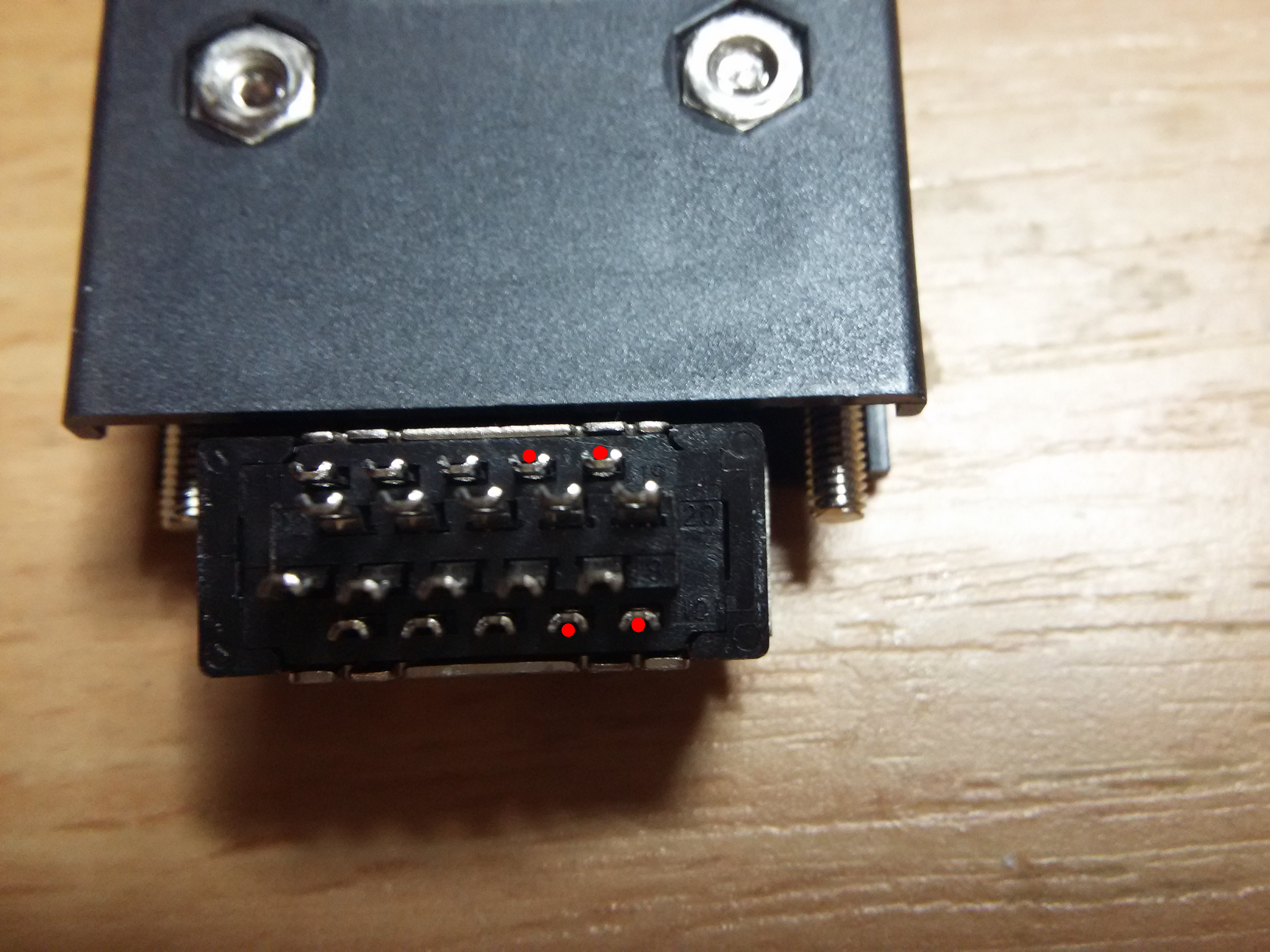

А что за разъемы используешь ?
Те что мне достались в магазине имеют плоские выводы внутри, и в них две витых пары ну никак не впихнуть через дырку.
Зато 4х парный кабель + 4 силовых жилы "в одном" пролезает, хоть и с трудом.
Вообще как их монтировать я пока если честно не понял. Т.е. как монтировать "как попало" ясно, непонятно как "по-нормальному"
Вот такие я использовал

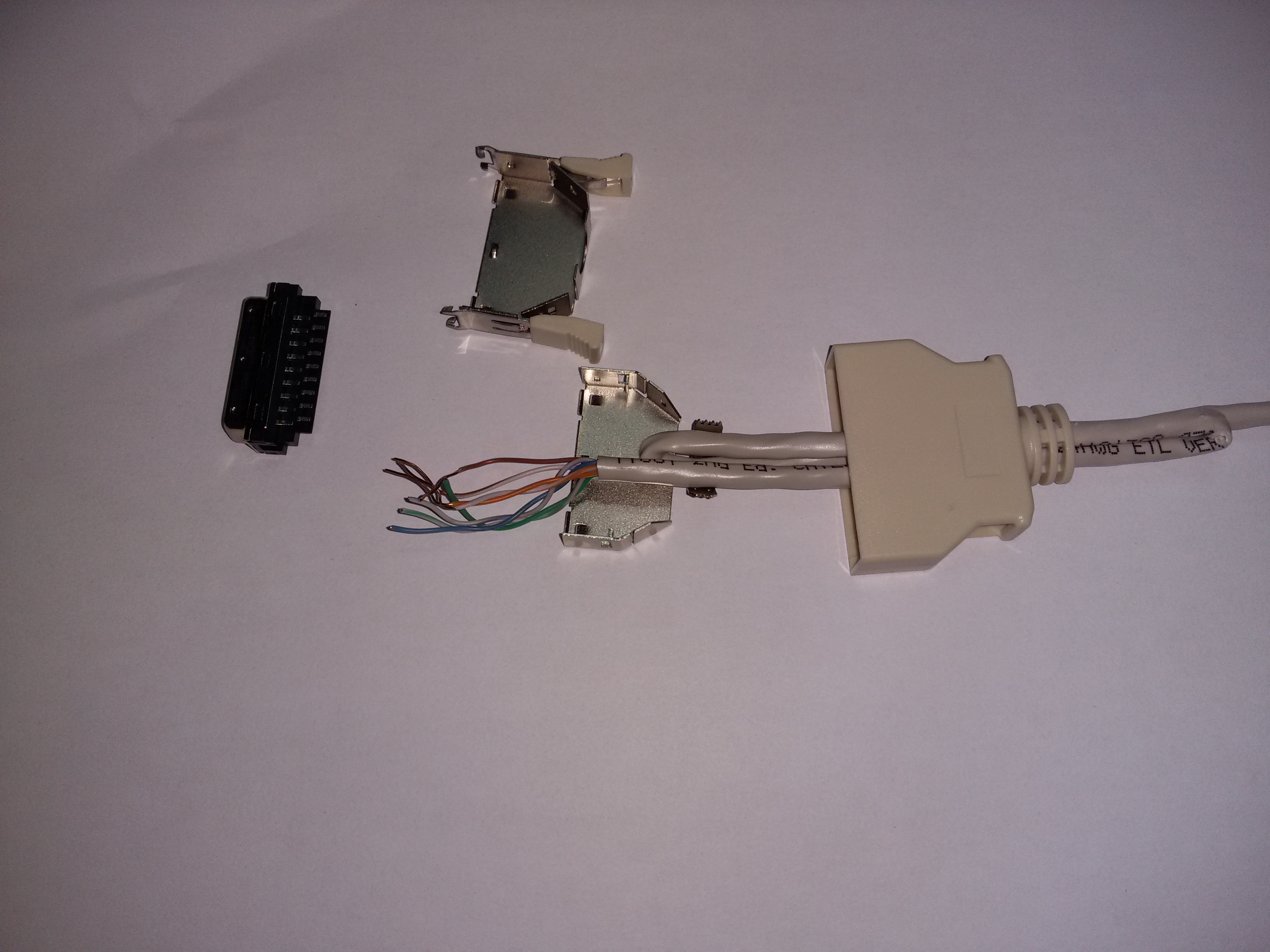

SVP писал(а):А что за разъемы используешь ?
Такие тоже есть. Опыт позволяет к одному контакту спокойно припаять 2-3 провода. :)
3 четырёхпарника помещаются без проблем:
20150318_013050.jpg (7019 просмотров) <a class='original' href='./download/file.php?id=45818&sid=18b6eee570f3e440f4f13b9995e54e10&mode=view' target=_blank>Загрузить оригинал (2.03 МБ)</a>

SVP писал(а):Вот такие я использовал
Этот разъем вроде не под пайку, а под контактную сварку
Дык "какие нашли". Я честно говоря не ожидал что там всё настолько внутри тонкое.
А эээ... нормальные под пайку где берут ? На будущее понадобятся всё равно для
более новых сервопаков наборы.
А их чем контактно сваривают ?

SVP писал(а):А их чем контактно сваривают ?

PKM писал(а):Вот такие под обжим, скорее всего. Но и паять их удобнее.
Эти точно под пайку - лужёные контакты и дырочки в них какбэ намекают... Ну и соотношение толщины контакта и его ширины просто не позволят полностью обхватить провод при обжиме.
20150319_021239.jpg (6914 просмотров) <a class='original' href='./download/file.php?id=45887&sid=18b6eee570f3e440f4f13b9995e54e10&mode=view' target=_blank>Загрузить оригинал (4.27 МБ)</a>
Для сравнения красные круги соответствуют диаметру жилы провода 24AWG ф0.5мм
Разъёмы с плоскими контактами тоже под пайку, например сервоприводы Panasonic штатно комплектуются такими разъёмами и вместе с ними лежит бумажка с параметрами процесса пайки (термопрофиль, припой и т.п.).

Re: Mesa и соединение проводами с яскавами и линейками :)
Опять дошли руки до электроники.
У меня такие
Монтируется как-то "из рук вон плохо", фоткать не стал, чтобы не травмировать чужую психику.
Где берут нормальные 20-36пиновые "под пайку" ?
Или можно как-то научиться и с этими работать ?
Ээээ... "за бабки" в москве никто не покажет "как?" на практике, или в крайнем случае отдал-бы
смонтировать, надо 6 штук напаять.
PS. Ищется баксов по 5-10 штука на алиэкспрессе по "scsi 20P", хотелось бы конечно поближе...
