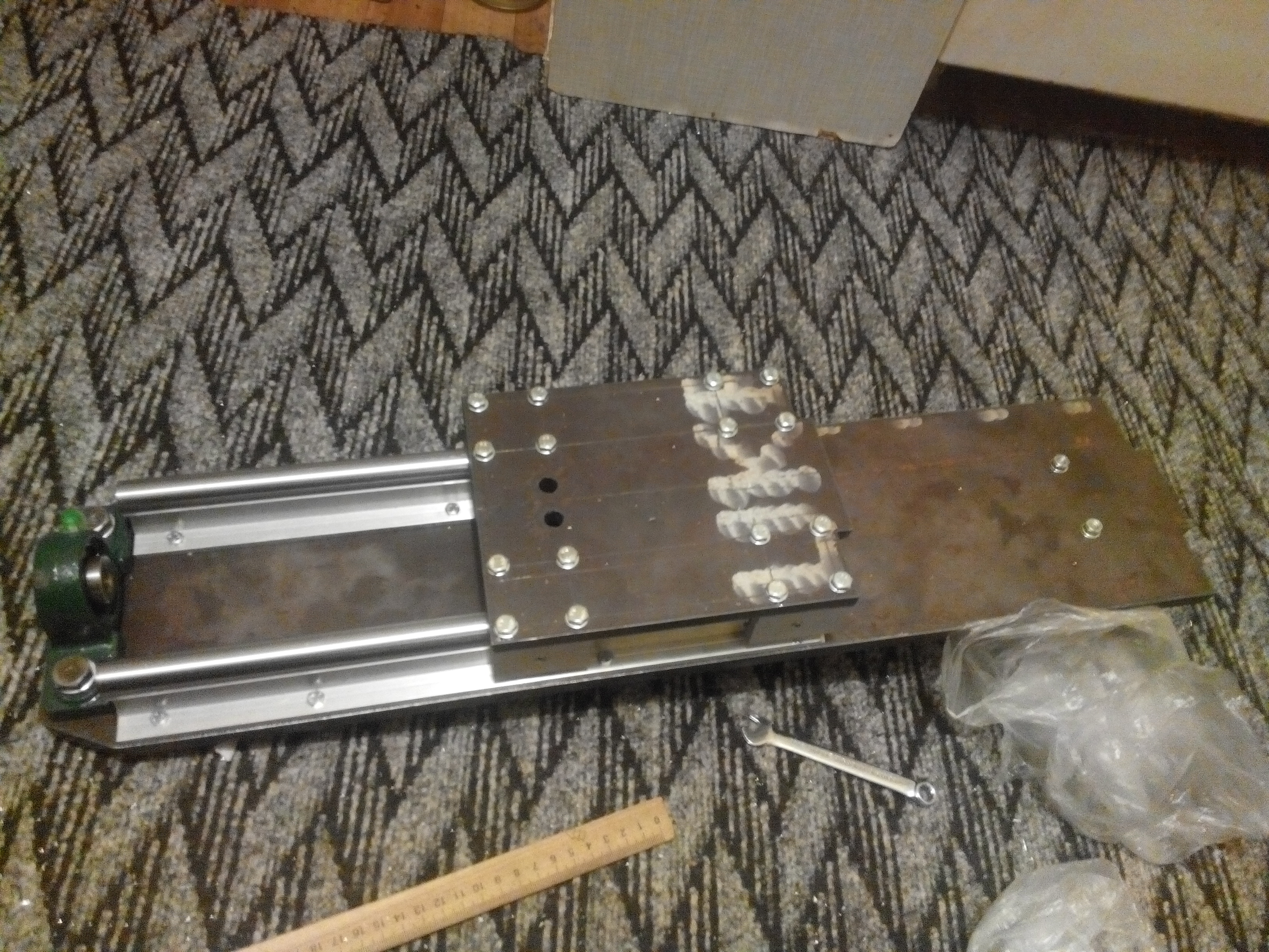

Куплено 2.5метра вала Ф20мм на опоре и 12 кареток. Порезал, примостил в кучу, получилось так:
vhpt200rydA.jpg (12654 просмотра) <a class='original' href='./download/file.php?id=45757&sid=3e06aceb2dd73dab1e10df94d0ad630b&mode=view' target=_blank>Загрузить оригинал (294.08 КБ)</a>
cyXeu4QLakQ.jpg (12654 просмотра) <a class='original' href='./download/file.php?id=45756&sid=3e06aceb2dd73dab1e10df94d0ad630b&mode=view' target=_blank>Загрузить оригинал (232.04 КБ)</a>
На тот момент денег уже практически не было. Нашел на рынке корпусные подшипники, которые в три раза дешевле специальных под станки.

Сделал наброски частей станка, отдал на плазменную резку. Вышло примерно в 50$ порезать из Ст-3 10мм, из них материала 45кг и 7м реза.
Примерял дома - как-то так:
Vtuoqxtnm4U.jpg (12654 просмотра) <a class='original' href='./download/file.php?id=45759&sid=3e06aceb2dd73dab1e10df94d0ad630b&mode=view' target=_blank>Загрузить оригинал (214.23 КБ)</a>
