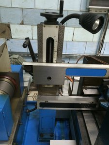

Я немного ленивый по этому фото будет валом..но я думаю что тому кому интересно рассмотрит и если что-то я упустил напишет.
Вообщем поехали:
Общий вид (19494 просмотра) <a class='original' href='./download/file.php?id=45310&sid=c67250fade4841481535b26a28aa4add&mode=view' target=_blank>Загрузить оригинал (909.44 КБ)</a>
Общий вид

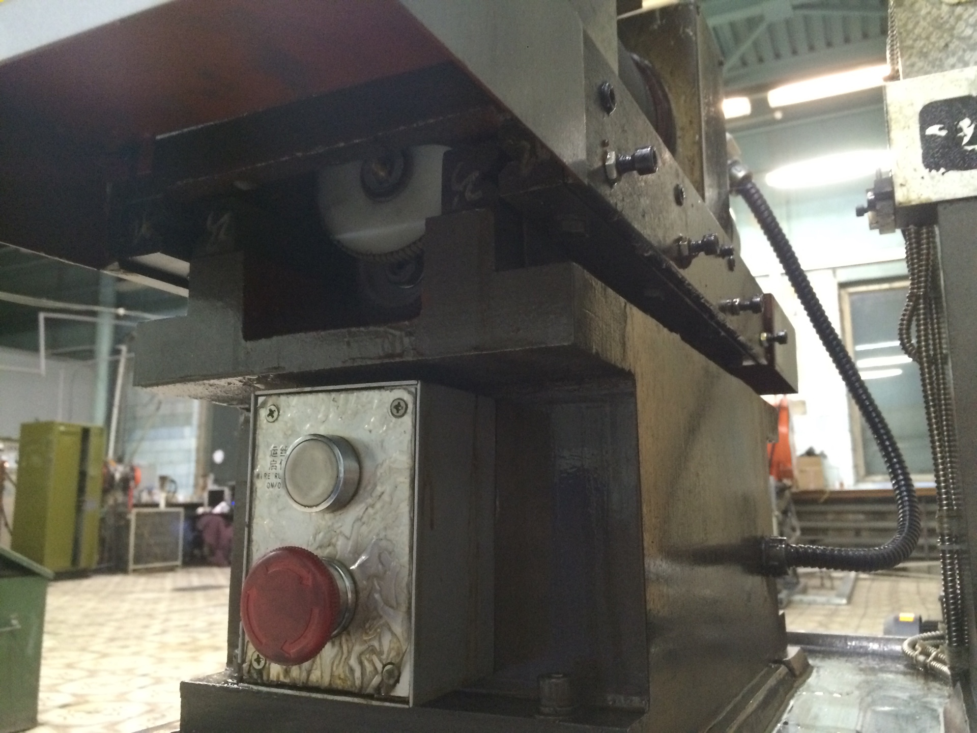

Станок с возможностью резать конус(вроде до 12*)
image-13-03-15-20_06-1.jpeg (19491 просмотр) <a class='original' href='./download/file.php?id=45311&sid=c67250fade4841481535b26a28aa4add&mode=view' target=_blank>Загрузить оригинал (772.52 КБ)</a>
image-13-03-15-20_06-2.jpeg (19491 просмотр) <a class='original' href='./download/file.php?id=45312&sid=c67250fade4841481535b26a28aa4add&mode=view' target=_blank>Загрузить оригинал (719.58 КБ)</a>
image-13-03-15-20_06-3.jpeg (19491 просмотр) <a class='original' href='./download/file.php?id=45313&sid=c67250fade4841481535b26a28aa4add&mode=view' target=_blank>Загрузить оригинал (564.09 КБ)</a>
image-13-03-15-20_06-4.jpeg (19491 просмотр) <a class='original' href='./download/file.php?id=45314&sid=c67250fade4841481535b26a28aa4add&mode=view' target=_blank>Загрузить оригинал (662.83 КБ)</a>
image-13-03-15-20_06-5.jpeg (19491 просмотр) <a class='original' href='./download/file.php?id=45315&sid=c67250fade4841481535b26a28aa4add&mode=view' target=_blank>Загрузить оригинал (637.2 КБ)</a>
image-13-03-15-20_06-6.jpeg (19491 просмотр) <a class='original' href='./download/file.php?id=45316&sid=c67250fade4841481535b26a28aa4add&mode=view' target=_blank>Загрузить оригинал (625.77 КБ)</a>
image-13-03-15-20_06-7.jpeg (19491 просмотр) <a class='original' href='./download/file.php?id=45317&sid=c67250fade4841481535b26a28aa4add&mode=view' target=_blank>Загрузить оригинал (612.15 КБ)</a>
image-13-03-15-20_06-8.jpeg (19491 просмотр) <a class='original' href='./download/file.php?id=45318&sid=c67250fade4841481535b26a28aa4add&mode=view' target=_blank>Загрузить оригинал (615 КБ)</a>
image-13-03-15-20_06-9.jpeg (19491 просмотр) <a class='original' href='./download/file.php?id=45319&sid=c67250fade4841481535b26a28aa4add&mode=view' target=_blank>Загрузить оригинал (594 КБ)</a>
image-13-03-15-20_06-10.jpeg (19491 просмотр) <a class='original' href='./download/file.php?id=45320&sid=c67250fade4841481535b26a28aa4add&mode=view' target=_blank>Загрузить оригинал (624.45 КБ)</a>
image-13-03-15-20_06-11.jpeg (19491 просмотр) <a class='original' href='./download/file.php?id=45321&sid=c67250fade4841481535b26a28aa4add&mode=view' target=_blank>Загрузить оригинал (639.01 КБ)</a>
image-13-03-15-20_06-12.jpeg (19491 просмотр) <a class='original' href='./download/file.php?id=45322&sid=c67250fade4841481535b26a28aa4add&mode=view' target=_blank>Загрузить оригинал (718.36 КБ)</a>
image-13-03-15-20_06-13.jpeg (19491 просмотр) <a class='original' href='./download/file.php?id=45323&sid=c67250fade4841481535b26a28aa4add&mode=view' target=_blank>Загрузить оригинал (638.17 КБ)</a>
image-13-03-15-20_06-14.jpeg (19491 просмотр) <a class='original' href='./download/file.php?id=45324&sid=c67250fade4841481535b26a28aa4add&mode=view' target=_blank>Загрузить оригинал (630.9 КБ)</a>
image-13-03-15-20_06-15.jpeg (19491 просмотр) <a class='original' href='./download/file.php?id=45325&sid=c67250fade4841481535b26a28aa4add&mode=view' target=_blank>Загрузить оригинал (557.61 КБ)</a>
image-13-03-15-20_06-16.jpeg (19491 просмотр) <a class='original' href='./download/file.php?id=45326&sid=c67250fade4841481535b26a28aa4add&mode=view' target=_blank>Загрузить оригинал (617.43 КБ)</a>
image-13-03-15-20_06-17.jpeg (19491 просмотр) <a class='original' href='./download/file.php?id=45327&sid=c67250fade4841481535b26a28aa4add&mode=view' target=_blank>Загрузить оригинал (694.91 КБ)</a>
image-13-03-15-20_06-18.jpeg (19491 просмотр) <a class='original' href='./download/file.php?id=45328&sid=c67250fade4841481535b26a28aa4add&mode=view' target=_blank>Загрузить оригинал (596.05 КБ)</a>
image-13-03-15-20_06-19.jpeg (19491 просмотр) <a class='original' href='./download/file.php?id=45329&sid=c67250fade4841481535b26a28aa4add&mode=view' target=_blank>Загрузить оригинал (626.06 КБ)</a>
image-13-03-15-20_06-20.jpeg (19491 просмотр) <a class='original' href='./download/file.php?id=45330&sid=c67250fade4841481535b26a28aa4add&mode=view' target=_blank>Загрузить оригинал (666.61 КБ)</a>

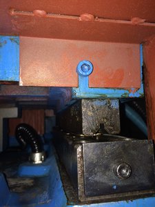

Второй попроще)
image-13-03-15-20_04.jpeg (19490 просмотров) <a class='original' href='./download/file.php?id=45331&sid=c67250fade4841481535b26a28aa4add&mode=view' target=_blank>Загрузить оригинал (706.92 КБ)</a>
image-13-03-15-20_04-1.jpeg (19490 просмотров) <a class='original' href='./download/file.php?id=45332&sid=c67250fade4841481535b26a28aa4add&mode=view' target=_blank>Загрузить оригинал (694.08 КБ)</a>
image-13-03-15-20_04-2.jpeg (19490 просмотров) <a class='original' href='./download/file.php?id=45333&sid=c67250fade4841481535b26a28aa4add&mode=view' target=_blank>Загрузить оригинал (713.15 КБ)</a>
image-13-03-15-20_04-3.jpeg (19490 просмотров) <a class='original' href='./download/file.php?id=45334&sid=c67250fade4841481535b26a28aa4add&mode=view' target=_blank>Загрузить оригинал (616.43 КБ)</a>
image-13-03-15-20_04-4.jpeg (19490 просмотров) <a class='original' href='./download/file.php?id=45335&sid=c67250fade4841481535b26a28aa4add&mode=view' target=_blank>Загрузить оригинал (686.45 КБ)</a>
image-13-03-15-20_04-5.jpeg (19490 просмотров) <a class='original' href='./download/file.php?id=45336&sid=c67250fade4841481535b26a28aa4add&mode=view' target=_blank>Загрузить оригинал (624.06 КБ)</a>
image-13-03-15-20_04-6.jpeg (19490 просмотров) <a class='original' href='./download/file.php?id=45337&sid=c67250fade4841481535b26a28aa4add&mode=view' target=_blank>Загрузить оригинал (676.98 КБ)</a>
image-13-03-15-20_04-7.jpeg (19490 просмотров) <a class='original' href='./download/file.php?id=45338&sid=c67250fade4841481535b26a28aa4add&mode=view' target=_blank>Загрузить оригинал (647.41 КБ)</a>
image-13-03-15-20_04-8.jpeg (19490 просмотров) <a class='original' href='./download/file.php?id=45339&sid=c67250fade4841481535b26a28aa4add&mode=view' target=_blank>Загрузить оригинал (675.36 КБ)</a>
image-13-03-15-20_04-9.jpeg (19490 просмотров) <a class='original' href='./download/file.php?id=45340&sid=c67250fade4841481535b26a28aa4add&mode=view' target=_blank>Загрузить оригинал (749.75 КБ)</a>
image-13-03-15-20_04-10.jpeg (19490 просмотров) <a class='original' href='./download/file.php?id=45341&sid=c67250fade4841481535b26a28aa4add&mode=view' target=_blank>Загрузить оригинал (608.95 КБ)</a>
image-13-03-15-20_04-11.jpeg (19490 просмотров) <a class='original' href='./download/file.php?id=45342&sid=c67250fade4841481535b26a28aa4add&mode=view' target=_blank>Загрузить оригинал (609.53 КБ)</a>
image-13-03-15-20_04-12.jpeg (19490 просмотров) <a class='original' href='./download/file.php?id=45343&sid=c67250fade4841481535b26a28aa4add&mode=view' target=_blank>Загрузить оригинал (753.1 КБ)</a>
image-13-03-15-20_04-13.jpeg (19490 просмотров) <a class='original' href='./download/file.php?id=45344&sid=c67250fade4841481535b26a28aa4add&mode=view' target=_blank>Загрузить оригинал (552.62 КБ)</a>
image-13-03-15-20_04-14.jpeg (19490 просмотров) <a class='original' href='./download/file.php?id=45345&sid=c67250fade4841481535b26a28aa4add&mode=view' target=_blank>Загрузить оригинал (651.26 КБ)</a>
image-13-03-15-20_04-15.jpeg (19490 просмотров) <a class='original' href='./download/file.php?id=45346&sid=c67250fade4841481535b26a28aa4add&mode=view' target=_blank>Загрузить оригинал (758.14 КБ)</a>
image-13-03-15-20_04-16.jpeg (19490 просмотров) <a class='original' href='./download/file.php?id=45347&sid=c67250fade4841481535b26a28aa4add&mode=view' target=_blank>Загрузить оригинал (654.83 КБ)</a>
image-13-03-15-20_04-17.jpeg (19490 просмотров) <a class='original' href='./download/file.php?id=45348&sid=c67250fade4841481535b26a28aa4add&mode=view' target=_blank>Загрузить оригинал (606.08 КБ)</a>
image-13-03-15-20_04-18.jpeg (19490 просмотров) <a class='original' href='./download/file.php?id=45349&sid=c67250fade4841481535b26a28aa4add&mode=view' target=_blank>Загрузить оригинал (1 МБ)</a>
image-13-03-15-20_04-19.jpeg (19490 просмотров) <a class='original' href='./download/file.php?id=45350&sid=c67250fade4841481535b26a28aa4add&mode=view' target=_blank>Загрузить оригинал (662.66 КБ)</a>

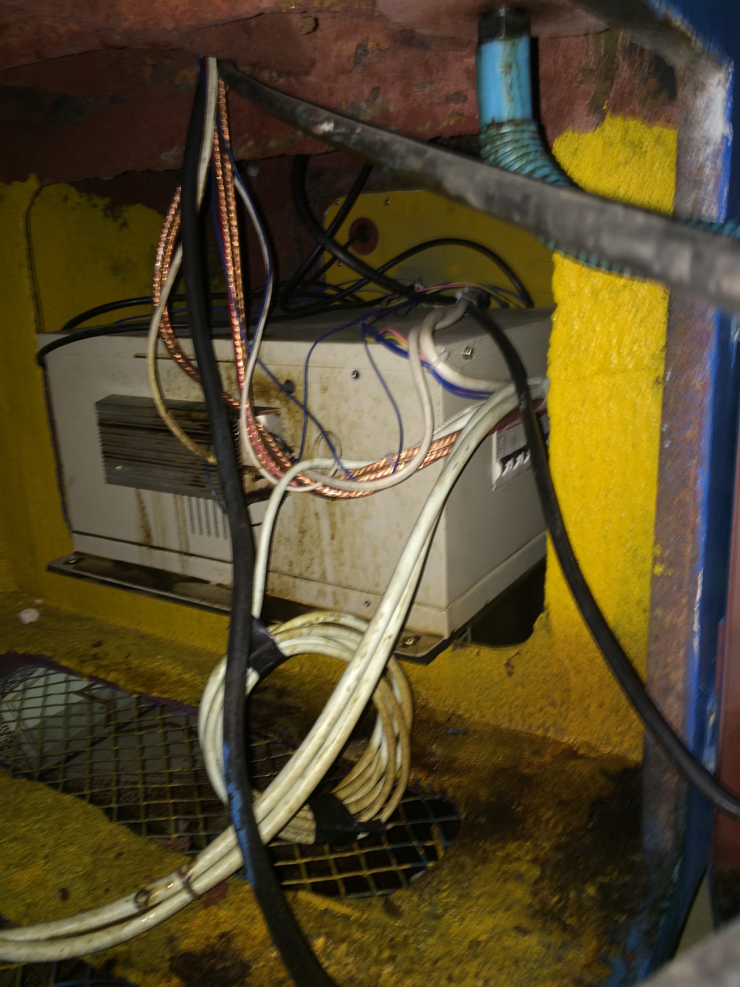

На втором станке трансформатор внизу большой - нет ли на нем маркировки с напряжениями
И огромные зеленые резисторы - вдруг на них указано сопротивление.

Плата в алюминевом радиаторе с маркировкой (вроде) hl-m-v2 - это генератор импульсов
Supermagnetto сделай пожалуйста поближе фото посмотреть. Может китайцам закажу чтоб не колхозить самому.
И переднюю панель второго станка - сзади (со стороны проводов)
