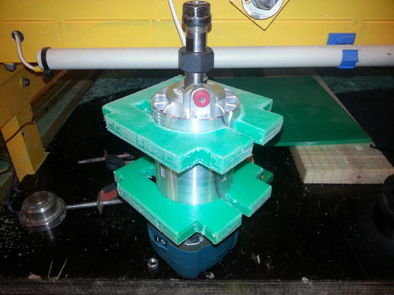

Кромочный фрезер. Makita RT0700C
Цанга 6 и 8 мм. Обороты 10000 - 30 000 со стабилизацией. Мощность - 710W.
Выпилил держалку для него
https://www.youtube.com/watch?v=5t2EfLt_ISk
Вот что получилось.
photo_2015-03-07_19-00-56.jpg (13713 просмотров) <a class='original' href='./download/file.php?id=44826&sid=6cb4ac0e029b13452fd23447751ef8a1&mode=view' target=_blank>Загрузить оригинал (131.23 КБ)</a>
photo_2015-03-07_19-00-52.jpg (13713 просмотров) <a class='original' href='./download/file.php?id=44827&sid=6cb4ac0e029b13452fd23447751ef8a1&mode=view' target=_blank>Загрузить оригинал (160.05 КБ)</a>
photo_2015-03-07_19-00-41.jpg (13713 просмотров) <a class='original' href='./download/file.php?id=44828&sid=6cb4ac0e029b13452fd23447751ef8a1&mode=view' target=_blank>Загрузить оригинал (130.57 КБ)</a>
photo_2015-03-07_19-00-45.jpg (13713 просмотров) <a class='original' href='./download/file.php?id=44829&sid=6cb4ac0e029b13452fd23447751ef8a1&mode=view' target=_blank>Загрузить оригинал (127.36 КБ)</a>
photo_2015-03-07_19-00-18.jpg (13713 просмотров) <a class='original' href='./download/file.php?id=44830&sid=6cb4ac0e029b13452fd23447751ef8a1&mode=view' target=_blank>Загрузить оригинал (138.26 КБ)</a>
Пилит нормально. Можно ставить на станок.

О, а я как раз себе аналог купил - Maktec MT372. Та же макита, только мощность 580, обороты не регулируются, корпус пластиковый, и цанга 6/6.35 мм (хотя, есть подозрение, что и 8 поместится). Ну и стоит - 3600р :)
А что за материал такой зелёненький? И - чертежами поделитесь? :)

У нас что-то похожей не продают. В основном ручные, который до этого был, благополучно умер. Плюс, на этот дают гарантию два года.
PE-UHMW / UHMW-PE - материал.
Чертеж - Solidworks
makita.zip
(264.89 КБ) 636 скачиваний

Спасибо. А фрезой какого типа режете этот PE-UHMW/UHMW-PE?

По дереву который. Спиральные наматывают. А вот прямые режут - нормально. Специальными не пробовал.

Переходник диаметр 8 под ER11 и набор цанг от 1 до 8.

straga писал(а):Переходник диаметр 8 под ER11
А как с биением на кончике фрезы, на много больше стало? :thinking:

Для моих дел, ни чего не поменялось. Хотя можно и померить будет.

а можно подробнее про переходник? может и на мой Мактек подойдёт.

обрезал по длине как мне нужно. C8 диаметр
