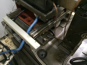

Станок с возможностью резать конус(вроде до 12*)

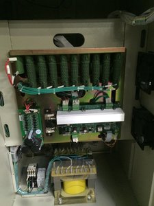

На втором станке трансформатор внизу большой - нет ли на нем маркировки с напряжениями
И огромные зеленые резисторы - вдруг на них указано сопротивление.

На осях ШВП стоят?
Supermagnetto
Сообщения: 335
Зарегистрирован: 10 фев 2015, 10:55
Репутация: 63
Настоящее имя: Николай
Re: DK7720 Китайские электро-искровые станки.
Сообщение Supermagnetto »
aftaev писал(а):На осях ШВП стоят?
Да там же на фото видно)

Плата в алюминевом радиаторе с маркировкой (вроде) hl-m-v2 - это генератор импульсов
Supermagnetto сделай пожалуйста поближе фото посмотреть. Может китайцам закажу чтоб не колхозить самому.

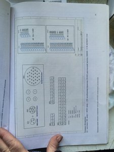

ВОт немного Электросхем...То что есть в описание...

На первой фотке резисторы - зеленые большие - посмотри если можно сколько ом.
И на второй трансформатор - номиналы не видно - сфотай еще вот это будет дело.

aleha писал(а):На первой фотке резисторы - зеленые большие - посмотри если можно сколько ом.
Прошу прощения, завтра постараюсь перефотографировать и посмотреть...
Уже приехал домой...ток прочёл.
Немного был занят и приболел, в итоге всё готово.. вот фото по электрическим схемам..
