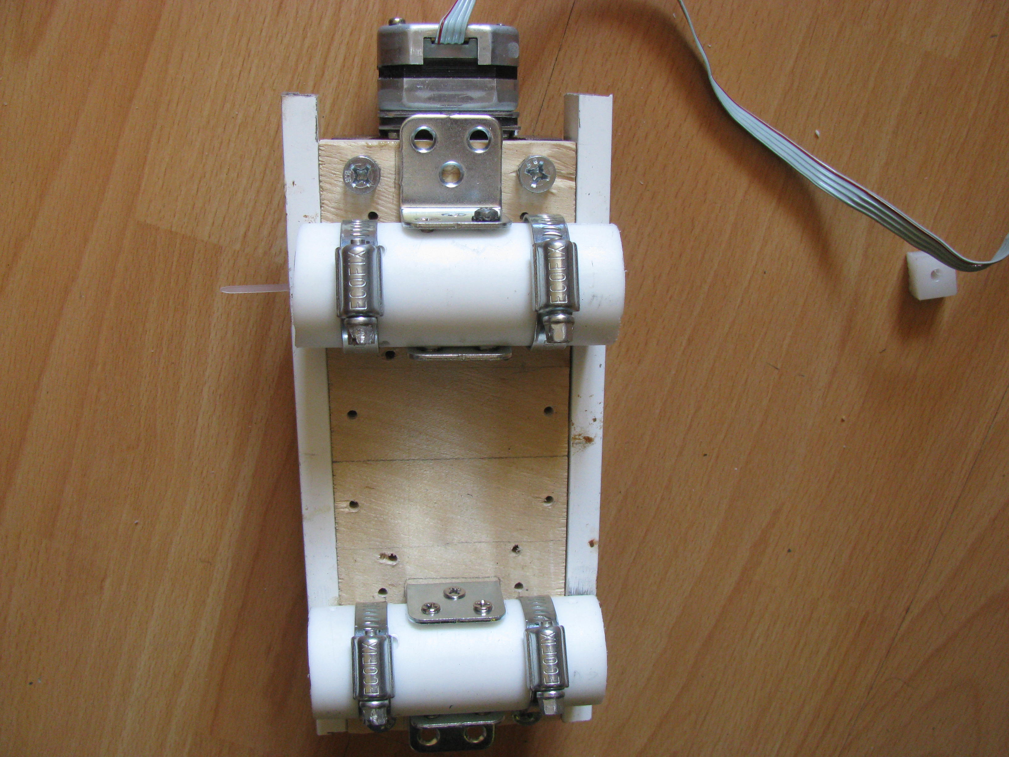

Ovaday
Сообщения: 424
Репутация: 70
Откуда: г. Уфа
Re: Сборка бюджетного ЧПУ поле А4 на Arduino+RAMPS
Сообщение Ovaday »
Den4ik писал(а): мне кажется лучше каретку к трубке прикрутить чем наоборот,
А вариант "прикрутить хомут" выглядит удобнее!!!
Выбрал и то, и другое) Действительно, хомутами удобней крепить,, можно регулировать, но трубка на таком крепеже может болтаться на 1мм при усилии не нее. Поэтому добавил еще две деревяшки, к которым прикрутил трубку, теперь закреплено жестко.

Ovaday
Сообщения: 424
Репутация: 70
Откуда: г. Уфа
Сообщение Ovaday »
Почесав репу понял, что дерево - лишь временное решение, сбегал в хозмаг и купил небольшие уголки по 5р, закрепил винтами для крепления куллеров в ПК. Жесткость лишней не бывает :)
