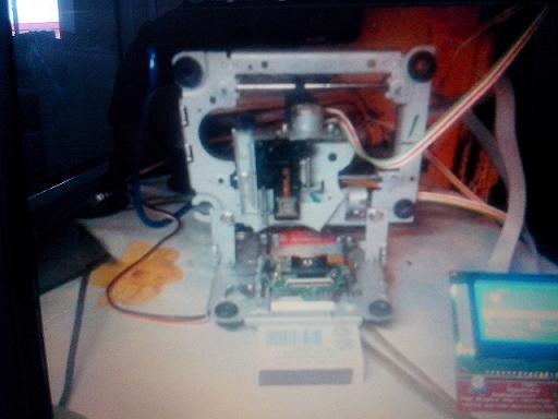

а я вот такое чудо смастерил, что бы проверить Arduinу
IMG_20150320_110206.jpg (5371 просмотр) <a class='original' href='./download/file.php?id=45977&sid=c497677faec587b5b5b1f480efec3de0&mode=view' target=_blank>Загрузить оригинал (28.65 КБ)</a>
рабочее поле 38х38х16.7мм )))

подскажите плиз!!!!
прошивка MARLIN не понимает( управляю через репитер хост)
G03 Круговая интерполяция против часовой стрелки G03 X15 Y15 R5 F200
при отправке команды, координаты на жк и в репиторе X15 Y15, но шд даже не дернулись, при команде G1 X0 Y0 х едет на 15 и обратно в 0
У стоит, координаты обнуляются ((((
где что поправить?

Den4ik писал(а):G03 Круговая интерполяция против часовой стрелки G03 X15 Y15 R5 F200
может попробовать плоскость указать...(G17)
а с J,I это прошивка дружит?? если да - попробовать так...

хорошо бы увидеть всю программу (как минимум всю перед G3)
может нет соответствия между радиусом и стартовой точкой...

детище делает первые шаги!!!!
пока умеем ходить только прямо))))
подскажите как правильно сделать одно круговое движение с центром х15 у15 !!
у-
(х+ 0 х-) P:s поле 38х38х16.7 home X0 Y0 Z0

Может стоит нарисовать в автокаде круг и вставить в репитиер?
