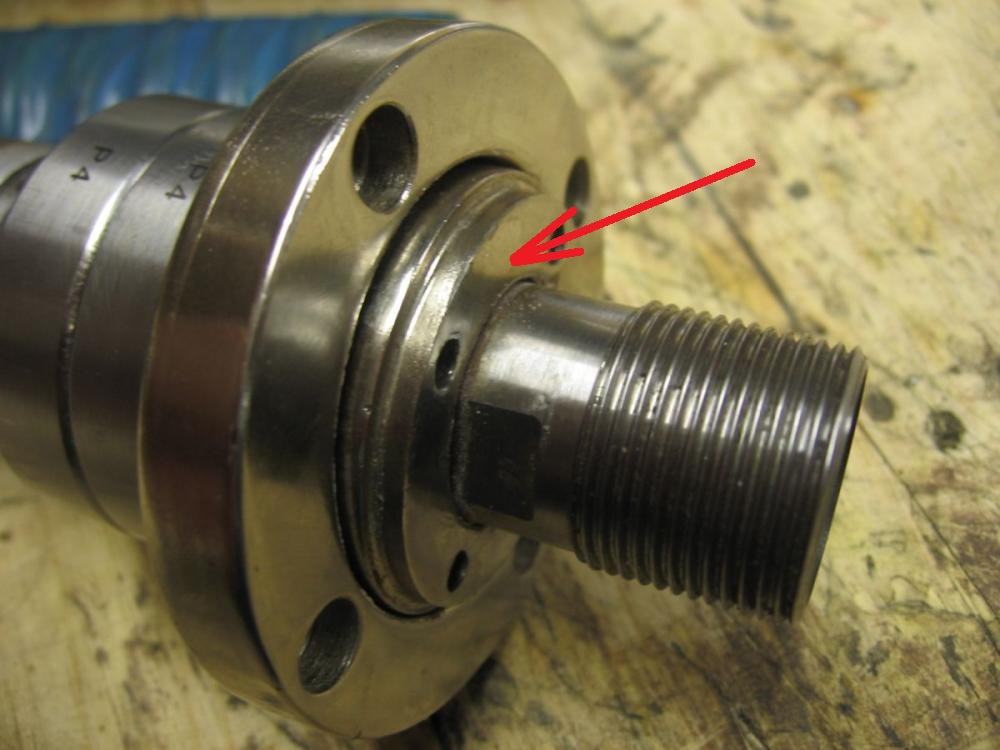

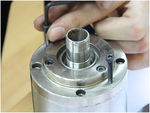

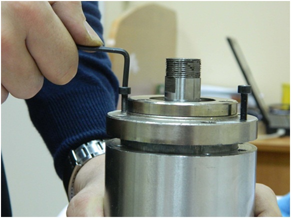

У меня на работе такой же шпиндель. Образовался большой люфт. Решили поменять подшипники. Но проблема с разборкой. Удалось снять нижнюю алюминиевую гайку с вала и все. Как подобраться к верхней гайке подскажите пожалуйста. А так же как снять нижнюю крышку после выкручивания 4-х винтов М4?(Это на которой еще два отверстия с резьбой добавлены)

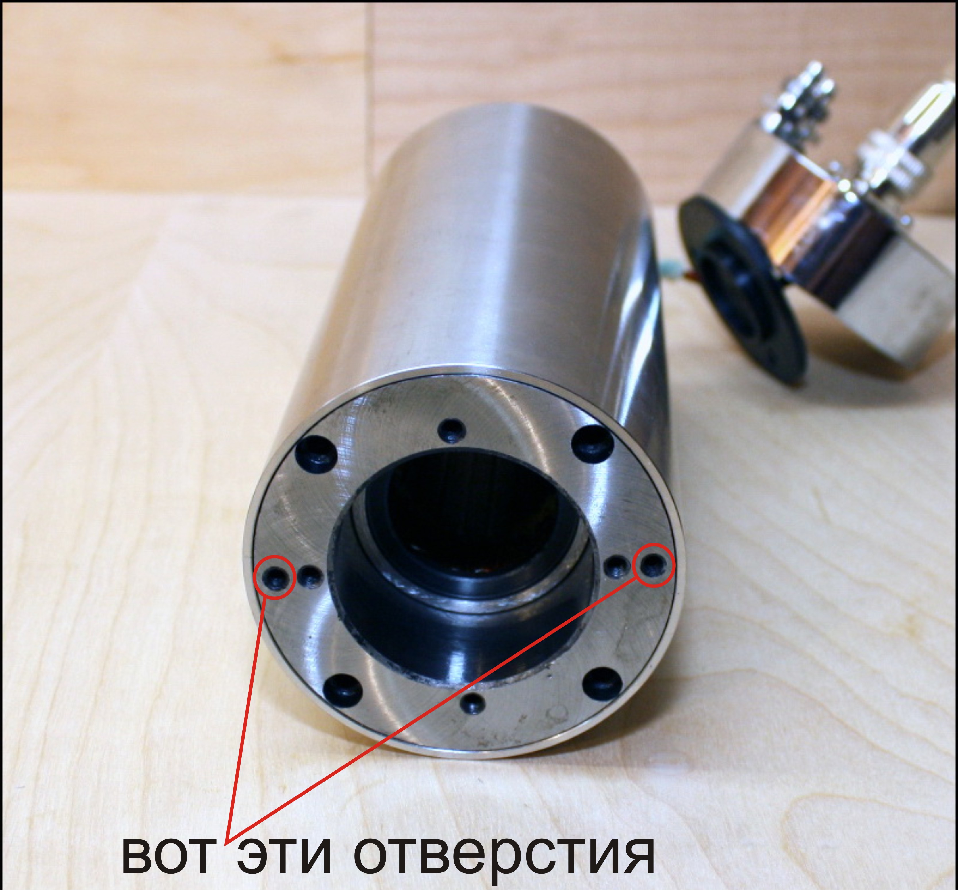

tridecon писал(а): У меня на работе такой же шпиндель. Образовался большой люфт. Решили поменять подшипники. Но проблема с разборкой. Удалось снять нижнюю алюминиевую гайку с вала и все. Как подобраться к верхней гайке подскажите пожалуйста. А так же как снять нижнюю крышку после выкручивания 4-х винтов М4?
Нужно добраться до болта под верхней крышкой и выкрутить его - он с левой резьбой. Потом внизу шпинделя, рядом с отверстиями из которых выкрутили винты М4 должны быть "другие" отверстия - если в них закручивать эти Ваши винты - они как съёмник вытянут нижний блок с подшипниками.

спасибо, получилось снять верхний винт. Сейчас играюсь с нижним блоком.
Вал вышел вместе с нижними подшипниками. А крышка осталась на месте со сломанным винтом в отжимном отверстии. придется высверливать :cry:
Причем выдвинул где то на 0,5 мм, а потом один винт сломался. Может нужно нагреть кожух?

tridecon, Вы бы фото показали! У меня, допустим, нет никаких отверстий на шпинделе, куда нужно что-то закручивать, чтобы подшипники снимать.

фото выше

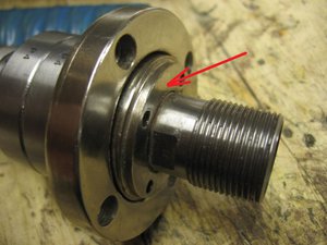

А зачем Вам туда что-то закручивать, если ротор с подшипниками уже вышел? Вам же надо снять нижние подшипники, которые сидят на валу? Я так понимаю, что нужно откручивать нижнюю гайку. Она обычно сидит на синем фиксаторе резьбы. И ключ там нужно делать для гайки. Покажите ротор, который Вы вытащили?

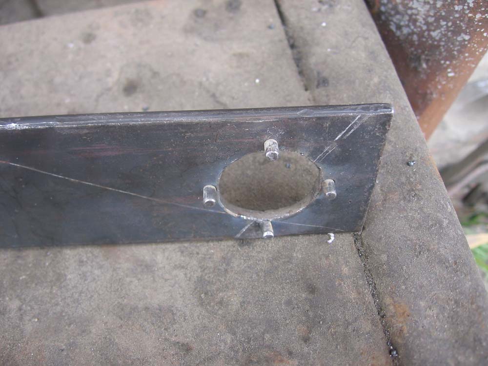

Вот у меня такая гайка на моём шпинделе. Я делал вот такой ключ, чтобы ее открутить. А зажимал за ротор через алюминиевую разрезную втулку в токарный станок. Я по незнанию просто откручивал. А оказывается гайку нужно нагреть феном, раз она сидит на фиксаторе резьбы, и тогда она заметно легче открутится.

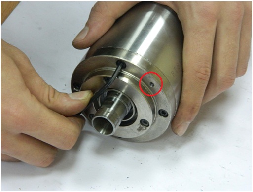

Не совсем понял где сломали "выжимной" винт...
Вот из нета пару фоток шпинделя с такими "винтами-съёмниками"

Всем спасибо за советы. Поменял верхний подшипник(поставил японский), старый был убит полностью, а нижние промыл и поменял смазку. Сейчас обкатываю. Люфта вроде не ощущается. Вот в одном из этих отверстий и сломался винт. Мне сначала показалось, что эта крышка держит нижние подшипники, вот и начал снимать(с неснятым еще валом). Винт высверлил и крышку вжал назад.
