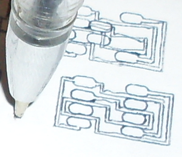

вот г код и то что из него получилось.ни Г61 ни Г 64 в коде нет. это на скорости 6000
33.ngc
(27.82 КБ) 1055 скачиваний
kriv.png (2617 просмотров) <a class='original' href='./download/file.php?id=42687&sid=6bf50772d96aff6aebed7fa07b822057&mode=view' target=_blank>Загрузить оригинал (183.5 КБ)</a>

вот последнии конфиги с которым это всё рисовалось. странно что внешние углы нормально рисуются а внутренние скругляет.

похоже ситуация проясняется. у меня степдир контроллер самопальный и в нём я реализовал энкодер, но сам датчик после смены шпилек на более быстрые пока не подключил так как пропуски пропали. и ноги висящие в воздухе походу ловили помехи и контроллер начинал исправно вносить корректирующие шаги для пропусков которых не было. закоментил часть кода которая слушала ноги предназначенве для энкодера и вроде норм рисует. :beer_blow:

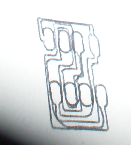

michael-yurov писал(а):Так возьми и напиши в начале кода G61
написал, на скоростях 1500 и ниже нормально стало рисовать ровные углы(нижний рисунок) :good: спасибо за совет. на высокой скорости походу пропуски начинаются(верхний рисунок) так как слишком резкий старт, ща похимичу с этим. иногда кривые дорожки это артефакты под бумажкой, не обращайте внимания ;)

:good: да, сканало. уменьшил MAX_ACCELERATION с 1000 до 300 и ровненько стало рисовать без пропусков. ляпота :cheesy:
