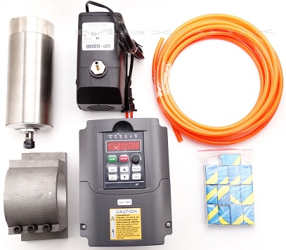

$_57.JPG (2644 просмотра) <a class='original' href='./download/file.php?id=42308&sid=4adcf96b5dfd3c3d4ce289fa50fdedec&mode=view' target=_blank>Загрузить оригинал (49.15 КБ)</a>
купил полторакиловатник в комплекте с инвертором и помпой,вопрос: сколько литров воды гонять, и можно ли чем то заменить воду

andrey19818181 писал(а):сколько литров воды гонять
Сколько угодно, главное, чтобы вода успевала где-то за пределами шпинделя как-то остывать :)
andrey19818181 писал(а):можно ли чем то заменить воду
Дистиллированная вода с добавлением 10-20% антифриза.
Главное не сколько литров, а где она остывать будет? Через радиатор гонять эффективнее и менее гимморно. Но его в комплекте не видно.
Можно, конечно брызгальный бассейн сообразить, но не в цеху/дома. Влажность будет огого.
У меня в системе 2.2 литра. Из которых добрый литр в бачке расширительном всегда живет. Система закрытая.

эта помпа полностью погружная в воду ?герметична ли она со стороны шнура? можно ли её постоянно держать в воде ли после работ вытаскивать сушить?

andrey19818181 писал(а):можно ли её постоянно держать в воде ли после работ вытаскивать сушить?
Не знаю как эта конкретная, а аквариумные герметичны и никого не убивают на ровном месте. Эта по конструкции очень похожа.
Вынимать не надо, но и надолго забывать и давать воде высохнуть - тоже. как минимум раз в .... не знаю, в описании должно быть сказано, ее включать и "прогонять".
Однако УЗО и заземление нормальное я бы очень сильно рекомендовал. Лучше перебдеть чем недобдеть.

nanthony писал(а):Не знаю как эта конкретная, а аквариумные герметичны и никого не убивают на ровном месте.
Так это и есть аквариумная помпа, только производительностью 1800 и более л/час.
