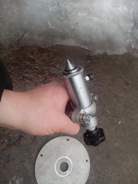

Наконец то доехал до токаря забрал пиноль под миниатюрую заднюю бабку поворотной оси. Дед из чего то своял. Нужно будет еще сделать под нее опору.
IMG_20150115_134328_новый размер.jpg (4263 просмотра) <a class='original' href='./download/file.php?id=40602&sid=b030c72e537ecaec770eb1ecb166dbd4&mode=view' target=_blank>Загрузить оригинал (77.38 КБ)</a>
IMG_20150115_134306_новый размер.jpg (4263 просмотра) <a class='original' href='./download/file.php?id=40601&sid=b030c72e537ecaec770eb1ecb166dbd4&mode=view' target=_blank>Загрузить оригинал (82.67 КБ)</a>
IMG_20150115_151647_новый размер.jpg (4263 просмотра) <a class='original' href='./download/file.php?id=40600&sid=b030c72e537ecaec770eb1ecb166dbd4&mode=view' target=_blank>Загрузить оригинал (66.53 КБ)</a>
