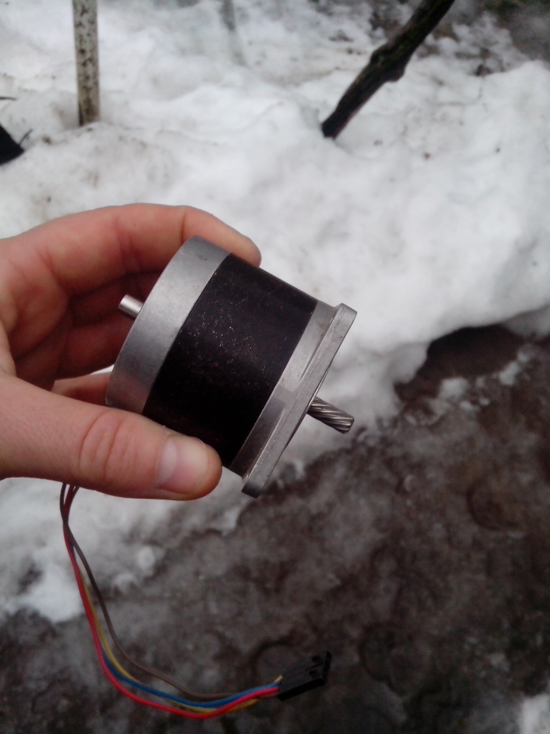

Сообщение dberegovoy »
IMG_20150115_082820.jpg (3698 просмотров) <a class='original' href='./download/file.php?id=40679&sid=df6ce90901df201956ea69a4a0c49a8a&mode=view' target=_blank>Загрузить оригинал (890.77 КБ)</a>
поскреб по сусекам, нашел неприкаянный шаговик, где бы еще найти или за недорого изготовить к нему ответную косозубую шестерню. :thinking:
