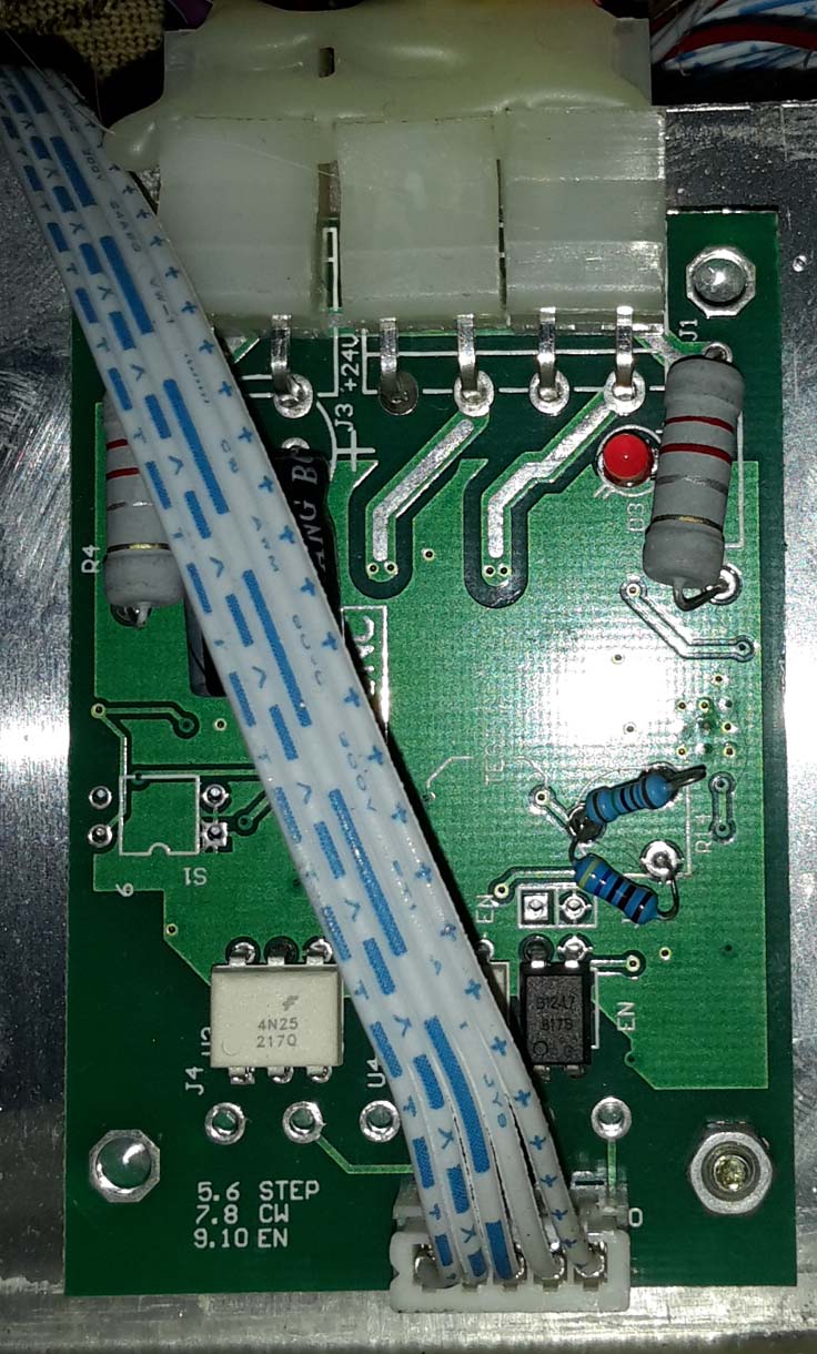

Посмотрел и ничего не увидел.
Что там сейчас?
На первой фотографии интерфейсная плата, и что там за микросхема - без понятия.
По виду - спаянная на коленке китайским умельцем, а вот из чего - не знаю.
Станку уже 3 года.
Разбирающийся в электронике человек может быть и поймет, можно ли к ней прикрутить,
например, концевые датчики, но я - пас, конструктор по схеме еще соберу, а все остальное -темный лес :thinking:
И появится достойная замена Вашей электроники, но с прицелом на будущее.
И на что нацеливаться? Можно поконкретнее?
Re: Контроллер TB6560 red + контроллеры двигателей
Prinkos писал(а):На первой фотографии интерфейсная плата, и что там за микросхема - без понятия.
Шинный формирователь 74HC244 за 10 руб.
Пара стабилизаторов питания и пара конденсаторов.
Эта микросхема по большому счету ничего не делает, а просто усиливает сигнал для драйверов (вероятно, на входах драйверов есть опторазвязка).

Так это все, что есть в коробке - эта интерфейсная плата (1-е фото), 4 одинаковых драйвера моторов ( 2-е фото) , драйвер шпинделя ( 3-е фото) и блок питания. Все.
Prinkos писал(а):Так это все, что есть в коробке - эта интерфейсная плата (1-е фото), 4 одинаковых драйвера моторов ( 2-е фото) , драйвер шпинделя ( 3-е фото) и блок питания. Все.
А, так вот это драйвер?
мотор.jpg (3174 просмотра) <a class='original' href='./download/file.php?id=40488&sid=f5e7bc7be6f62fd4e20197453e1ba5f8&mode=view' target=_blank>Загрузить оригинал (187.01 КБ)</a>
Сделано прилично, нормлаьная опторазвязка, хорошие клеммы, приличная плата.
Тут сама микросхема драйвера с обратной стороны платы.
Вероятно, какая-нибудь Allegro A3997 или что-то в этом духе.
Скорее всего драйвер не хуже TB6560, и заменой на многоканальную плату драйвера вы только создадите себе дополнительные проблемы.

Prinkos писал(а):4 одинаковых драйвера моторов ( 2-е фото)
А отвинтить и перевернуть платку наверно религия не позволила? Но, скорее всего там чтонить из Алегровских контроллеров - получше чем тошиба, но так-же не фонтан.
