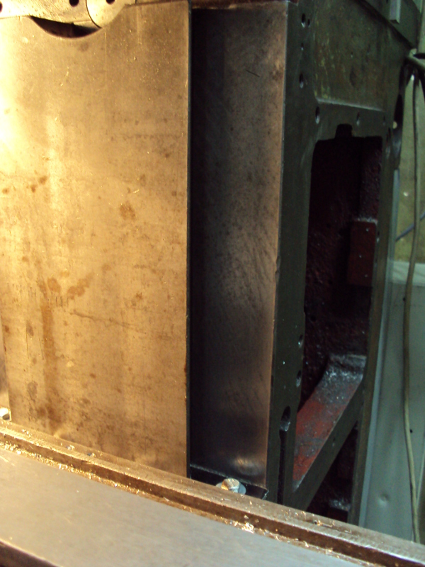

Продается рабочая лошадка - самоизготовленный ЧПУ фрезер на базе станка 675п (Волго вятский). Проработал у нас около 1 года, на небольших заказах, работал примерно раз в неделю. В основном по дюрали, так же иногда обрабатывали стали 3 и 45 и серый чугун.
Сделан на ШВП по всем осям.
По оси X - 25х5 с двойной гайкой
По оси Y - 20Х5 с двойной гайкой
По оси Z - 25х5 гайка одинарная (мертвый ход отсутствует из за веса всей каретки со столом)
Рабочее поле 310х210 и по высоте 200 (родное рабочее поле 675 фрезера)
Стол перешлифован, но уже немного поработал.
Скорости перемещений по осям X и Y 1200 мм/мин
по оси Z 600 мм/мин
Моторы шаговые - 86х110
Если заменить драйверы на более мощные, то можно поднять скорость в 2 раза.
Шпиндель сделан с ременным приводом от мотора ABB 1.2 кВт, питается от частотного преобразователя от 220 В
Обороты от 800 до 4250 об/мин
Станок в данный момент конечно похож на Франкенштейна, в нем есть к чему приложить руки. Он в основном отчищен от советской краски и не покрашен, нужно сделать крышки чтобы закрыть пустоты (там где раньше были трансмиссии) покрасить и тд.
Станок подключен, в рабочем состоянии, можно прийти все замерить и что нибудь фрезернуть.
Состояние направляющих вполне удовлетворительное, (еще не сошла заводская шабровка) т.к. до того как попасть к нам,он работал в лаборатории (не на производстве).
Управляется с терминала на штативе (моноблок) контроллер и драйверы стоят в шкафу за станком.
Набор цанг ER-32
Продаем по причине того, что деньги нужны на станок более больших габаритов.
Пишите, спрашивайте что интересует.

Крепление мотора шпинделя на фанерке - бесподобно :)
Завидую вам - видимо у вас пыли в мастерской нет, судя по открытым ШВП. Была бы пыль (а в мастерской она в основном абразивного характера), обязательно бы осела на масляной пленке ШВП.
Станок фактически перестал быть универсальным - удалили кпп, чем лишили станок горизонтального шпинделя. Привод вертикальной головки лишил ее возможности поворота. Доступный крутящий момент на шпинделе упал на порядок по сравнению с первоначальным вариантом. Мощность для стали мала, обороты высоки. Скорость шпинделя для относительно небольших фрез по алюминию мала. Как отреагируют подшипники вертикальной голова на повышенные обороты, относительно первоначальных, неизвестно. Что с автоматизированной централизованной смазкой непонятно. Не лучше ли было поставить китайский мотор-шпиндель? И по необходимости выбирать - горизонтальный шпиндель, ВФГ или мотор-шпиндель?
Каждый сам себе "злобный буратино" - но лично мне вопрос ценообразования непонятен.

Цель вашей критики? На фото ничего не скрыто и все видно, ценообразование - цена на комплектующие, на само железо и работа - вот вам и цена. Делалось без каких либо проектов, под нужды нашей мастерской, на скорую руку. И без претензий на шедевр. Сталь режет, алюминий тоже, да расточной головой или фрезой 3/4 дюйма не поработать обороты действительно высоки. Кстати по техническим характеристикам подшипник NN3010 позволяет крутить до 5000 об/мин без подачи масла. И до 12000 об/мин с подачей масла.
Фанерка? Ну да, фанерка. Полностью законченный станок такого типа будет немного других денег стоить.

а подача зет родной редуктор остался?
не люфтит?

Да, редуктор стоит родной. Не люфтит по той причине, что ось Z всегда нагружена, она весит около 120кг

можно посмотреть что под крышкой редуктора

vovafed писал(а):можно посмотреть что под крышкой редуктора
пожалуйста:
винт разделан точно так-же, как советский родной. Шестерни все родные. (9584 просмотра) <a class='original' href='./download/file.php?id=37660&sid=39af3165c2d2b87b83b6982d6540a091&mode=view' target=_blank>Загрузить оригинал (340.36 КБ)</a>
