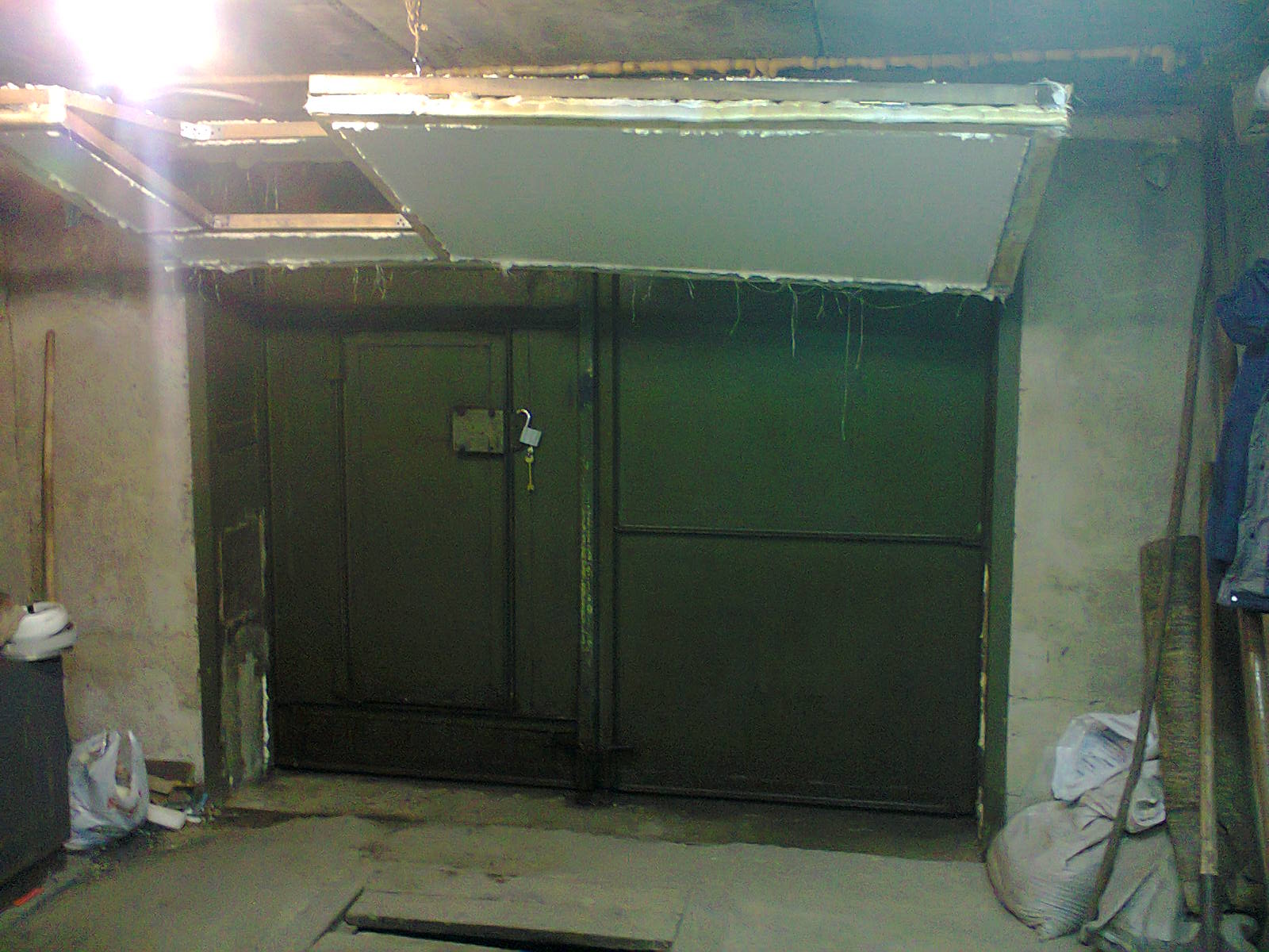

Сделал дополнительные складные ворота из брусков с пенопластовыми вставками, если коротко, очень понравилось как плотно закрываются, очень тепло так сказать.
Фото0397.jpg (4928 просмотров) <a class='original' href='./download/file.php?id=35958&sid=951f776d64ddf8ab18accf7d932b3700&mode=view' target=_blank>Загрузить оригинал (252.24 КБ)</a>
Фото0399.jpg (4928 просмотров) <a class='original' href='./download/file.php?id=35959&sid=951f776d64ddf8ab18accf7d932b3700&mode=view' target=_blank>Загрузить оригинал (230.49 КБ)</a>
Фото0400.jpg (4928 просмотров) <a class='original' href='./download/file.php?id=35960&sid=951f776d64ddf8ab18accf7d932b3700&mode=view' target=_blank>Загрузить оригинал (233.39 КБ)</a>
