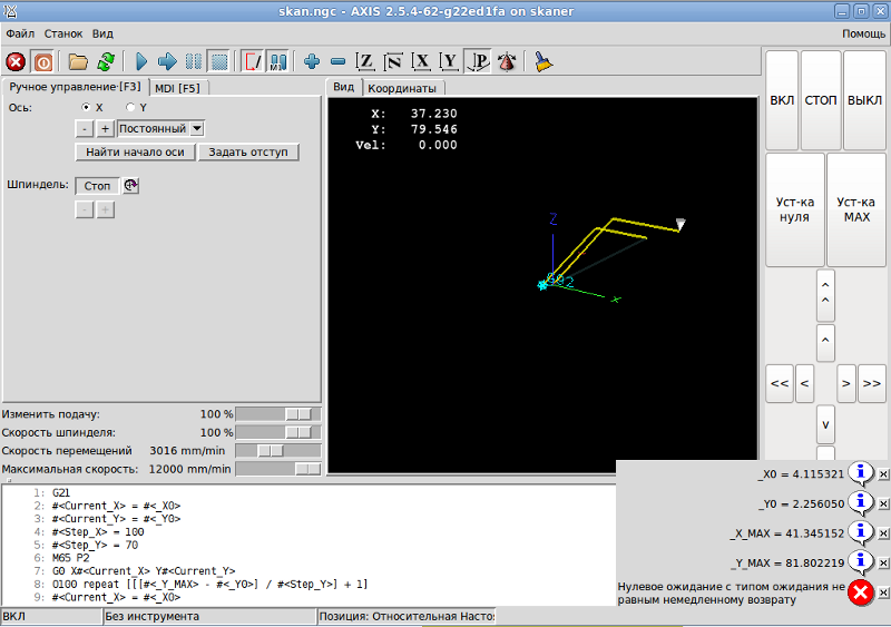

Ворон226
Сообщения: 1887
Репутация: 181
Re: [WIKI] Создание конфигурации простого автомата от чайник
Сообщение Ворон226 »
Проверяю дальше...
Назначение переменных проходит на ура.
А вот при запуске программы сканирования Axis (я проверяю, прикрутив доп.панель к AXIS-у) ругается -
"Нулевое ожидание с типом ожидания не равным немедленному возврату"
Я подумал, что это относится к строкам
M66 E0 L3
M66 E1 L3
M66 E1 L3
и переписал их так:
M66 E0 L1
M66 E1 L1
M66 E1 L1
- не помогло...

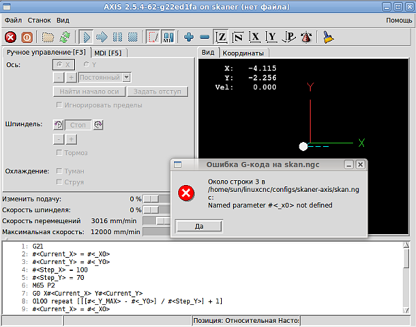

А при загрузке автомата - выскакивает такое сообщение: (см. скан)
И где копать?
Снимок-8.png (3912 просмотров) <a class='original' href='./download/file.php?id=35554&sid=dda65a0cfb91cce6aad15bf260d418ec&mode=view' target=_blank>Загрузить оригинал (113.95 КБ)</a>
Ворон226 писал(а):"Нулевое ожидание с типом ожидания не равным немедленному возврату"
Если выбираешь режим ожидания сигнала, то задавай и время ожидания...
Ворон226 писал(а):И где копать?
Очевидно предварительно определить #<_x0>
Ворон226
Сообщения: 1887
Репутация: 181
UAVpilot писал(а): Ворон226 писал(а):И где копать?
И как предварительно определить, если эти глобальные переменные используются в автоматически загружаемой программе при запуске? Я их определяю позднее, при выставлении начальных и конечных координат... Или отказаться от глобальных и использовать обычные переменные?
Сообщения: 8167
Репутация: 1589
Сообщение nkp »
Ворон226 писал(а):не помогло...
наверно
или L0 пользовать...
или Q определять...
Ворон226
Сообщения: 1887
Репутация: 181
Да-да... исправил и в Вики:
M66 P0 L3 Q1
А вот с глобальными переменными пока нет... Все, конечно работает, перемещается... Но ругается при загрузке. А не хотелось бы.

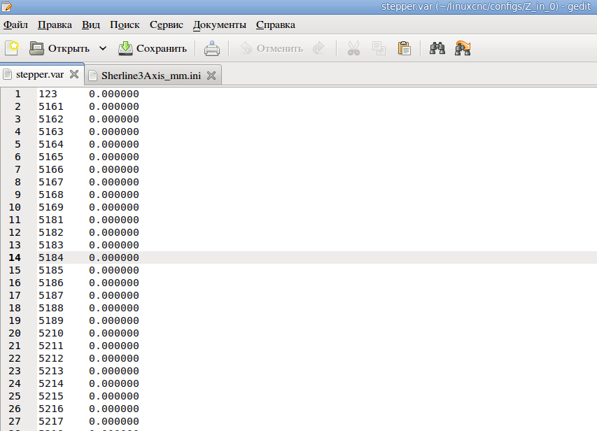

Сообщения: 8167
Репутация: 1589
Сообщение nkp »
а нельзя эту переменную "запоминать" ну хотя бы с нулевым значением в .var файл ,если она вначале вообще не определена...
Сообщения: 8167
Репутация: 1589
Сообщение nkp »
мы можем "свою" переменную прописать в .var файл : и , переопределяя ее в работе, новое значение будет сохраняться
в этом файле после выхода из емс...
в ини
[RS274NGC]
PARAMETER_FILE =        stepper.var
Ворон226
Сообщения: 1887
Репутация: 181
Т.е. в VAR прописать:
_X0 0.0
_Y0 0.0
_X_MAX 0.0
_Y_MAX 0.0
а в INI:
[RS274NGC]
PARAMETER_FILE = skan.var
и все?
Пробую...
... не работает. В мануале на русском нет описания VAR :(
Сообщения: 8167
Репутация: 1589
Сообщение nkp »
в .var прописать
123  0.000
а в загружаемый по дефолту код что то примерно такое:
#<_X0 > = #123
а "переписать" новое значение в конце :
#123 = #<_X0 >
не помню всех детелей алгоритма - так бы точней подсказал...
Ворон226
Сообщения: 1887
Репутация: 181
nkp писал(а):в .var прописать
123 0.000
#<_X0 > = #123
#123 = #<_X0 >
Вроде не получится...
Вот загружаю я программу в автозагрузке, в которой в первых строках:
#<_X0 > = #123
Никто не ругается... Программа ждет своего исполнения.
Я перемещаю автомат в начальную точку и присваиваю переменной <_X0> некоторое значение.
Запускаю программу на выполнение и... первой же строкой гроблю значение переменной строкой
#<_X0 > = #123
Если только в подпрограмме назначения не прописать начальную координату не глобальной переменной <_X0>, а переменной 123 !!! Т.е. так:
o<ust0> sub
M66 E0 L0
#123 = #5399
M66 E1 L0
#124 = #5399
o<ust0> endsub
