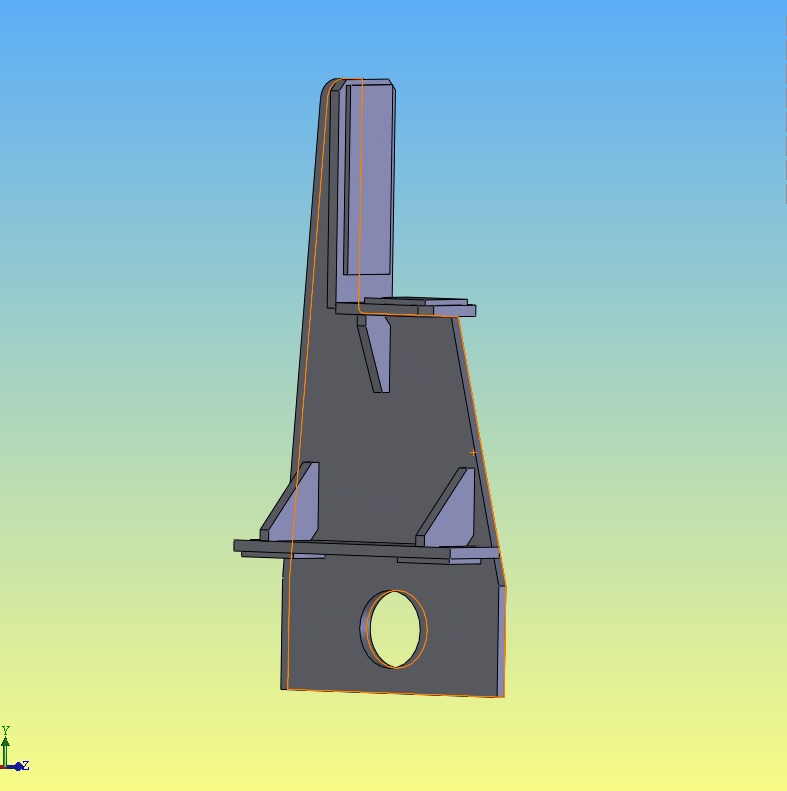

Re: ЧПУ станок 2500х1500х250.
Сообщение Romanych »
Ребят, кто как думает!? Вот балка и два варианта опор! Обе опоры будут соединяться с самой балкой с помощью болтов. В одном варианте используются листы стальные, толщиной 10мм, платики на листах 5мм после обработки. ВТорой вариант - использование профильных труб 80х40, s=3 - к сожалению толще стенки найти не могу. Во втором варианте пока не продумал вариант крепления двига.
я за профильные трубы.. они жестче будут. под двигатель пластину приварить..
Да вот я сразу профильные поэтому и сделал, что жестче! По количеству обработки - одинаково.
я могу завтра нарыть фотку своего древнего портала - там стойки были сделаны из трубы и пластины. получилось вполне достойно по жесткости. может натолкнет на какие идеи.
