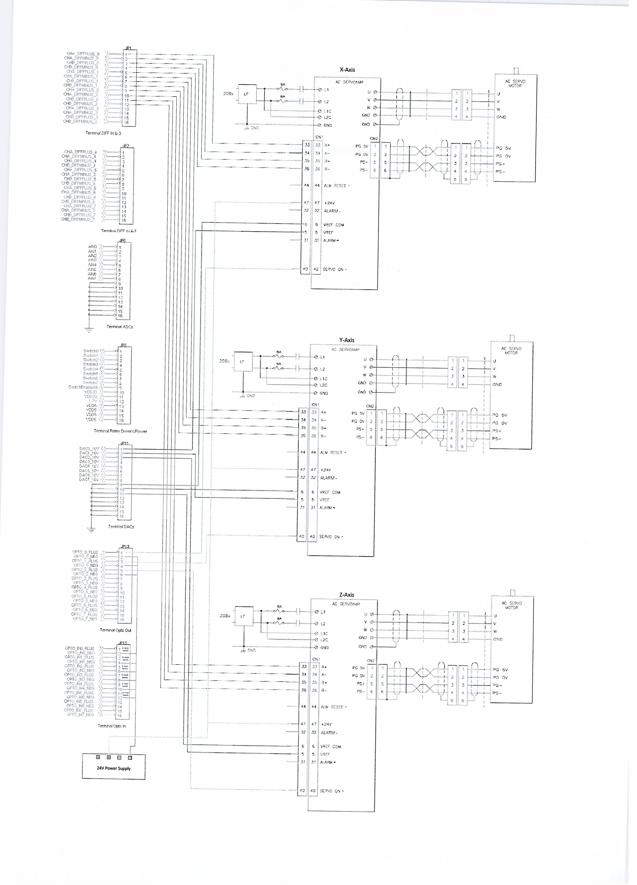

Есть еще одна схема подключения, тоже из сети, она несколько отличается от предыдущей. Подумал, что может быть она проще и может кому пригодится, если знающие скажут, что и так можно.
[Untitled]001.jpg (3358 просмотров) <a class='original' href='./download/file.php?id=31996&sid=47496275b908fe1d882ae510bfc98bd9&mode=view' target=_blank>Загрузить оригинал (846.78 КБ)</a>
И вот она же в нормальном качестве
InitAnalog3Axis.c
(4.53 КБ) 1107 скачиваний

По сути то же самое...

ukr-sasha, хотел уточнить:
1. S-on в каналог подключается к jp8?
2. 24в для сервопака можно подключить jp15?
ukr-sasha
Сообщения: 3343
Репутация: 2181
Откуда: Киев, Украина
Re: Мой "небольшой гравер" по цветным металлам "Atom 500x700
Сообщение ukr-sasha »
1. Да.
2. Да. Зачем?

ukr-sasha писал(а):Да. Зачем?
А как лучше?
Я вот в голове не могу уяснить момент с " 0" и "-", в чем принципиальное отличие, где читать. Например, до сих пор не понимаю как можно подать +24в на сервопак, а на другой контакт 0 24в, откуда этот ноль, с корпуса или с блока питания "-"? Так уж получилось, что кроме фазы и ноля в быту более ничего и не нужно, а по основному виду деятельность я манагер, короче в электронике "баран".

1. "0" и "-" одно и тоже(хочу понять, в поисковике на такой идиотский вопрос по ходу нет ответа)?
2. Ты писал:
ukr-sasha писал(а):Вам нужно будет подключить А+/А-, В+/В- и землю.
с А и В понятно, а вот землю не догоняю, нужно 36 пин в cn1 (он как земля обозначен) на корпус или как...?
Atom42 писал(а):Например, до сих пор не понимаю как можно подать +24в на сервопак, а на другой контакт 0 24в, откуда этот ноль, с корпуса или с блока питания "-"?
в сервопаках стоят обычно оптопары, которые открываются при подаче на них напряжения (часто +24в)
Ааа, так у тебя Яскава :)
Ты же мои картинки нашел Re: Мой небольшой гравер по цветным металлам Atom 500x700 #104, так в чем сложность?
Это ты крутил при помощи SigmaWin. Чтобы не мучится с входными сигналами POT/NOT и S-on их можно заглушить в настройках.
Включи серву и подключи обычную батарейку 1.5v-9v к выводам 3 и 4 CN1. Серва должна начать вращаться. Если провода поменяешь местами должна крутиться в обратку.
Вот когда серва у тебя будет вращаться тогда можно прикручивать ее к КФЛОПУ
