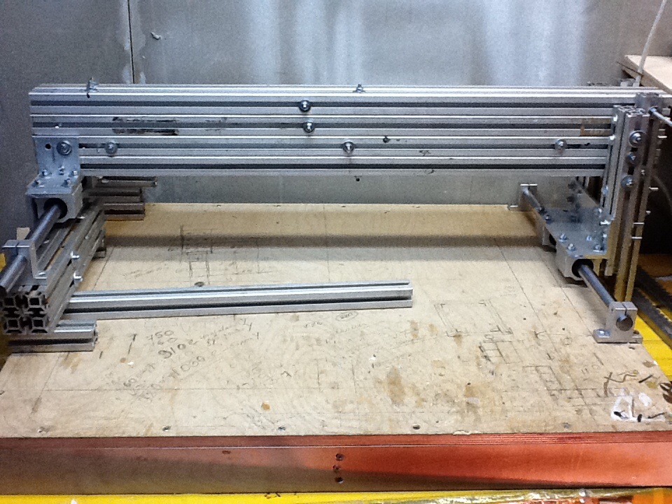

Привет всем CNC СТРОИТЕЛЯМ!
Как полагается начинаю с фразы, " вот и я решил построить станок"
Задача станка раскрой фанеры, раньше с этим прекрасно справлялись рабочие-модельщики, но теперь это целая проблема: ФМС, алкоголь и прочие не хорошие тенденции нашей жизни.
Поэтому решил сделать " железного человека".
От прошлых времен осталось около тонны профиля 30/30 , вот и решил из него сделать станок.
Показываю концепцию.
P.S. Если фото не прецепились, подскажите как с планшета это сделать.

Как думаете шаг у рейки не маловат? (7060 просмотров) <a class='original' href='./download/file.php?id=31609&sid=238157764fcd6c9064991f49266dc961&mode=view' target=_blank>Загрузить оригинал (297.02 КБ)</a>
image.jpg (7060 просмотров) <a class='original' href='./download/file.php?id=31610&sid=238157764fcd6c9064991f49266dc961&mode=view' target=_blank>Загрузить оригинал (272.68 КБ)</a>
Re: "КЛЕПА" 750-1500-150 по дереву
Askov, зубчатую рейку взял с автоматических ворот? Модуль очень большой.
направляйки круглые без опоры - совсем не есть гуд ;)

Про эту рейку- была шутка, Aftaev извините, что восприняли в серьез.
Меня интересует сам вам вариант концепции может быть или нет. Конструкция балки получилась жесткой, но геометрия оставляет желать лучшего. Поэтому перешел на бокс 80/100/40, буду пытаться из этого что-то сделать.

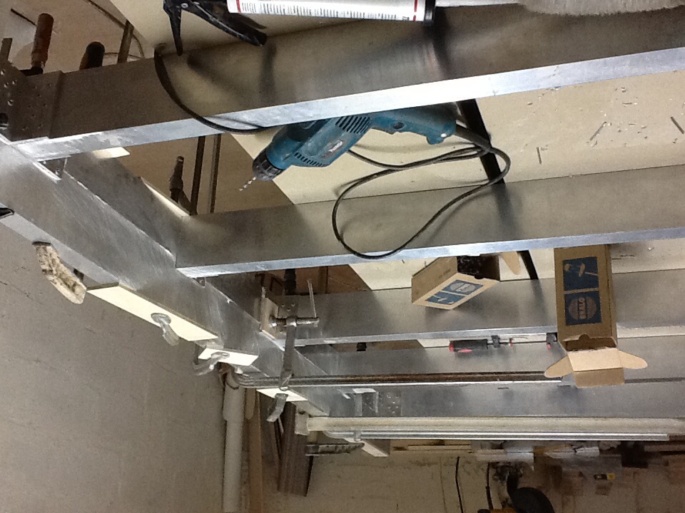

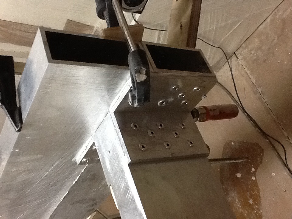

Это в место поверочной плиты, используя стол форматной пилы . Профиль весь винтом-" говорила бабушка, купи Rexton", но решил поддержать нашего производителя, теперь мучаюсь :pssdoff:
Раму решил собирать на клепках, напуган сваркой- " винтов" уже достаточно.
Размер рамы: 1870/1030. Клепаю через уголок 60/60/6, предварительно промазав герметиком. На авиационном форуме прочитал -" этой хренью проклеивают соединения в самолетах", на отрыв работает не очень, а на сдвиг держит хорошо. Ну и вибрацию гасит.

Про характеристики станка:
Перемещение, хочу использовать профильные рельсы на X-20 mm., Y,Z-15 mm., привод шестерня рейка, модуль 1,5. Без редуктора-что скажите? Скорость перемещения -- желание, должен быть шустрым, а как выйдет, понятия не имею. Про ШД , драйвера и прочию электронику- все это для меня загадка, пока читаю литературу. :( :( :(
Жду советов: " памагите чем можите :cry: "

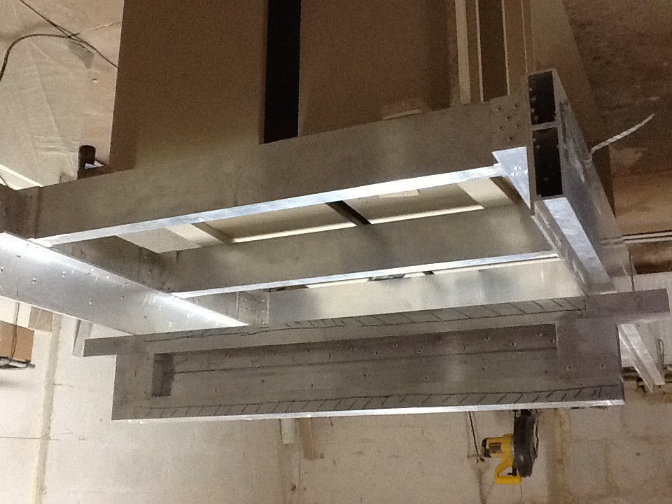

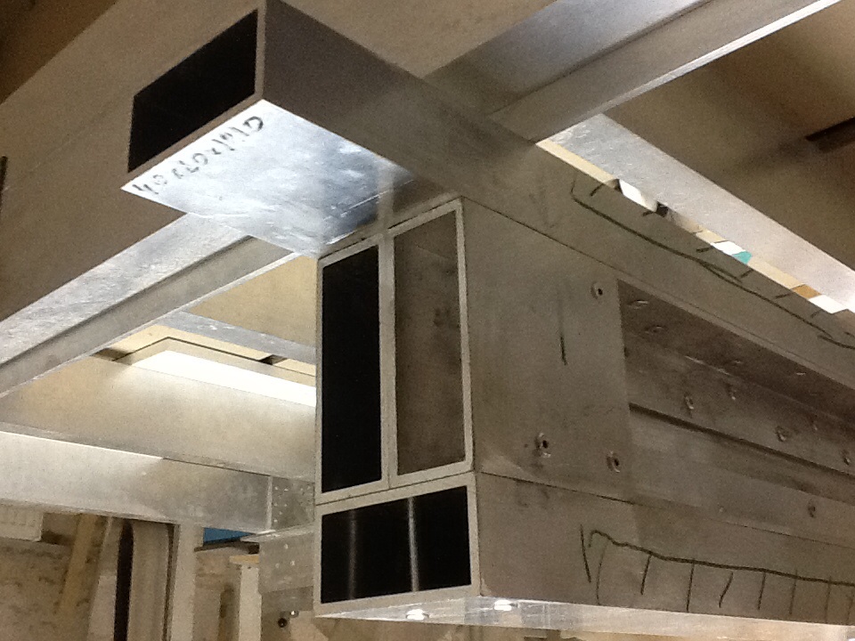

Собрал балку портала (6854 просмотра) <a class='original' href='./download/file.php?id=31833&sid=238157764fcd6c9064991f49266dc961&mode=view' target=_blank>Загрузить оригинал (237.1 КБ)</a>
image.jpg (6854 просмотра) <a class='original' href='./download/file.php?id=31834&sid=238157764fcd6c9064991f49266dc961&mode=view' target=_blank>Загрузить оригинал (224.61 КБ)</a>
image.jpg (6854 просмотра) <a class='original' href='./download/file.php?id=31835&sid=238157764fcd6c9064991f49266dc961&mode=view' target=_blank>Загрузить оригинал (211.18 КБ)</a>
Рама готова (6854 просмотра) <a class='original' href='./download/file.php?id=31836&sid=238157764fcd6c9064991f49266dc961&mode=view' target=_blank>Загрузить оригинал (243.91 КБ)</a>
Рама готова
Должно было выглядеть, примерно так. (6854 просмотра) <a class='original' href='./download/file.php?id=31837&sid=238157764fcd6c9064991f49266dc961&mode=view' target=_blank>Загрузить оригинал (234.63 КБ)</a>
image.jpg (6854 просмотра) <a class='original' href='./download/file.php?id=31838&sid=238157764fcd6c9064991f49266dc961&mode=view' target=_blank>Загрузить оригинал (212.48 КБ)</a>
С какай стороны крепить рельсы? (6854 просмотра) <a class='original' href='./download/file.php?id=31839&sid=238157764fcd6c9064991f49266dc961&mode=view' target=_blank>Загрузить оригинал (214.72 КБ)</a>

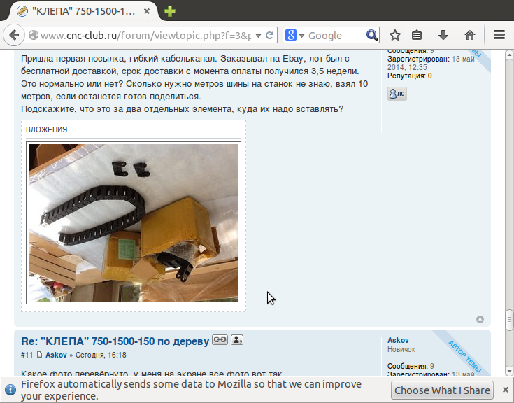

Пришла первая посылка, гибкий кабельканал. Заказывал на Ebay, лот был с бесплатной доставкой, срок доставки с момента оплаты получился 3,5 недели. Это нормально или нет? Сколько нужно метров шины на станок не знаю, взял 10 метров, если останется готов поделиться.
Подскажите, что это за два отдельных элемента, куда их надо вставлять?

Askov писал(а):что это за два отдельных элемента, куда их надо вставлять?
Это концевые элементы, с их помощью кабель-канал крепится к станку.

а у меня так и в винде и на убунту

первые пять нормальные потом перевернутые идут
скрин нормально вставился
