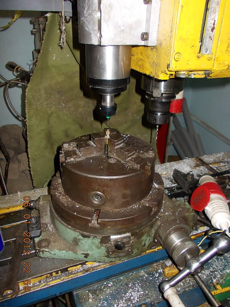

попытался изготовить форсунку из бронзы:
DSCN0345.jpg (7562 просмотра) <a class='original' href='./download/file.php?id=3581&sid=4b3dd7f29308ef4234a11ee41714a966&mode=view' target=_blank>Загрузить оригинал (242.79 КБ)</a>
DSCN0348.jpg (7562 просмотра) <a class='original' href='./download/file.php?id=3582&sid=4b3dd7f29308ef4234a11ee41714a966&mode=view' target=_blank>Загрузить оригинал (213.6 КБ)</a>
DSCN0352.jpg (7562 просмотра) <a class='original' href='./download/file.php?id=3583&sid=4b3dd7f29308ef4234a11ee41714a966&mode=view' target=_blank>Загрузить оригинал (240.61 КБ)</a>
результат,сломал 2 сверла, форунки нет :hehehe:
Но мы упрямые :beer_blow:
Re: Свой 3D принтер
Какую подачу ставил при сверлении?
Re: Свой 3D принтер
Nick писал(а):Какую подачу ставил при сверлении?
на фрезере масло замерзло и скорость в 2500 об/мин не работала. Потому сверлил на 400 об/мин что весьма мало. Но подача была совсем мизерная, я по ручке подъема стола легонько постукивал и стол подымался на 0,02-0,05мм. Ломалось уже когда просверливало насквозь. Сниму лазер,поставлю фрезер китайскй и на 6000 буду пробовать :)

aftaev писал(а):Ломалось уже когда просверливало насквозь. Сниму лазер,поставлю фрезер китайскй и на 6000 буду пробовать
Наверное сверло цепляется за заусенец. А ты попробуй на 1мм недосверливать, а потом с другой стороны доходить большим сверлом.
Re: Свой 3D принтер
большое сверло отверстие затерет. Мы просверлим.

aftaev писал(а):большое сверло отверстие затерет.
Так можно его потом иголочкой пробить...
Re: Свой 3D принтер
эт ты так пишешь потому как не видел сверло 0.4мм :hehehe:
На это сверло страшно дышать поломается :hehehe:

В станине фрезерного просверлил 4 отверстия, нарезал резьбу, прицепил крепеж. Выставил шпиндель по индикаторам
01.jpg (7530 просмотров) <a class='original' href='./download/file.php?id=3589&sid=4b3dd7f29308ef4234a11ee41714a966&mode=view' target=_blank>Загрузить оригинал (243.15 КБ)</a>
Потихоньку просверлил:
02.jpg (7530 просмотров) <a class='original' href='./download/file.php?id=3590&sid=4b3dd7f29308ef4234a11ee41714a966&mode=view' target=_blank>Загрузить оригинал (208.94 КБ)</a>
Вот такие жертвы, ради принтера :beer_blow:

Да... вот это ты замутил.... Кстати у меня тоже ушло около 3 сверел 0,5 на проделывание отверстий, но я в сталюге сверлил.
Пластик завтра попробую отправить...
Re: Свой 3D принтер
у тебя сверла наверно были которые гнутся не карбидные. А мои чуть что хрусь :)
