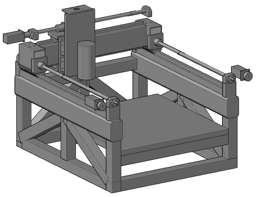

Решил приобщиться к людям, для которых чпу не просто увлечение, но и способ самореализации, а иногда и возможность заработать. Тема ЧПУ интересна давно, но попытку построить самому постоянно откладывал и вот не так давно решился-таки. Опыт первый и в этой связи уже сейчас начинаю осознавать, что многие вещи можно было бы сделать и по другому и намного продуманнее, как говориться поспешишь …
Однако, не буду останавливаться, а переделывать уже поздно.
Пока выложу наброски, которые есть под рукой, сам проект практически не чем не отличается и находится на рабочем компе в офисе, так сказать суть показать. Основное отличие в том, что здесь показан планировавшийся ременный привод по Х, а в настоящем варианте от ремня я отказался. То, что в воздухе не прорисовывал, так как детали делаю частями и после изготовления корректирую размеры исходя из имеющихся деталей.

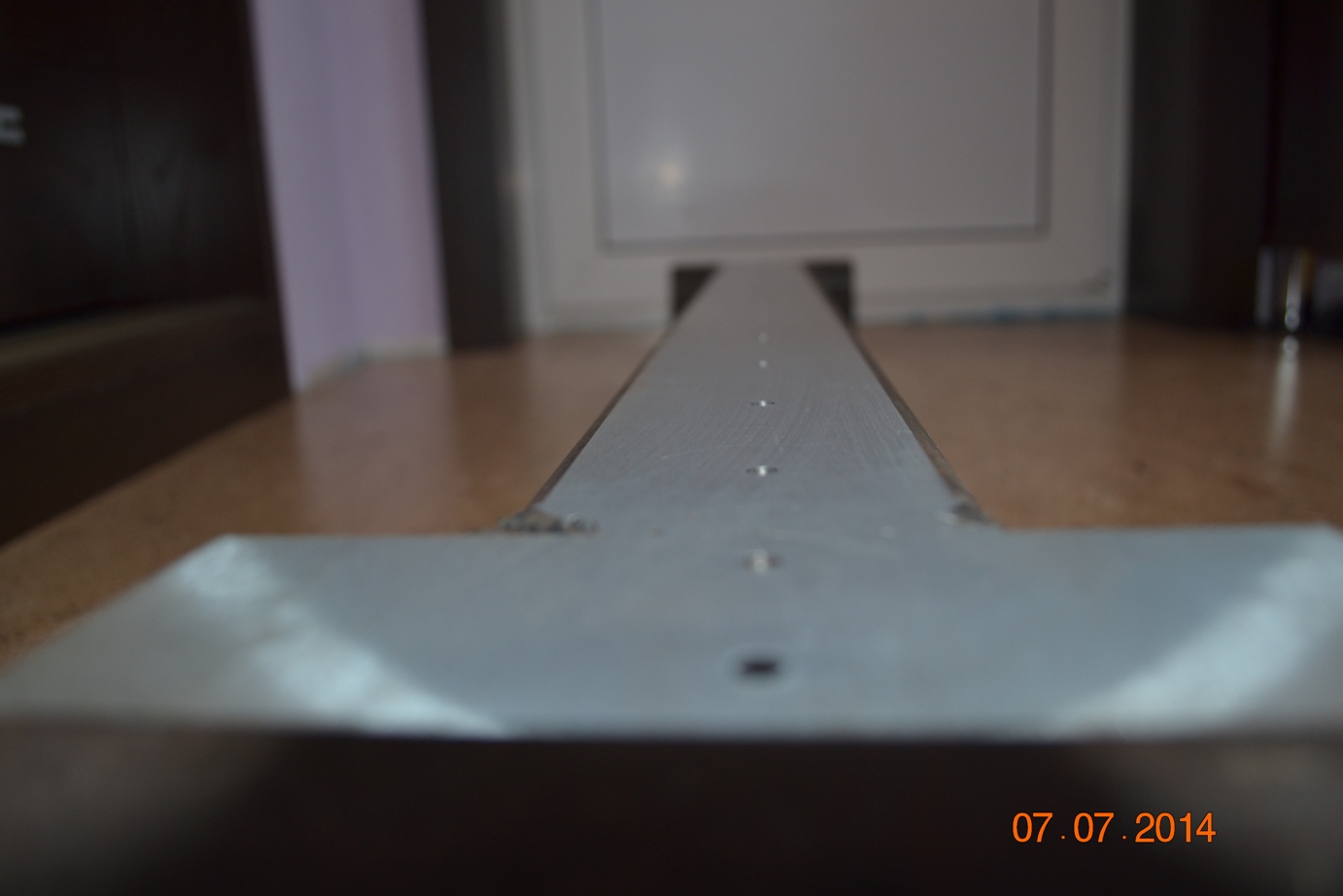

Рама из проф. Трубы 60х60х5 и 120х80х8, сейчас она уже готова и ожидает постановки на станок для выравнивания плоскости по Х (зеленым показано).
Балка У сварная тоже из трубы 120Х80х8, шлифованная с обеих сторон.
Механику на прошлой неделе купил такую, но будет еще не скоро. Рельсы SBC 20-е в круг преднатяг нормальный, ШВП C5 2005 по Х/У и 1605 по Z с преднатягом. В наличии были только одна рельса, которой мне хватает на У и 4-карктки, остальное придет через пару месяцев.

Концепция (30005 просмотров) <a class='original' href='./download/file.php?id=30543&sid=23816b0c5e3d6c5e474c9a44d610151d&mode=view' target=_blank>Загрузить оригинал (68.81 КБ)</a>
Концепция
Рама (30005 просмотров) <a class='original' href='./download/file.php?id=30544&sid=23816b0c5e3d6c5e474c9a44d610151d&mode=view' target=_blank>Загрузить оригинал (717.24 КБ)</a>
Рама
Ось У (30005 просмотров) <a class='original' href='./download/file.php?id=30545&sid=23816b0c5e3d6c5e474c9a44d610151d&mode=view' target=_blank>Загрузить оригинал (717.32 КБ)</a>
Ось У
