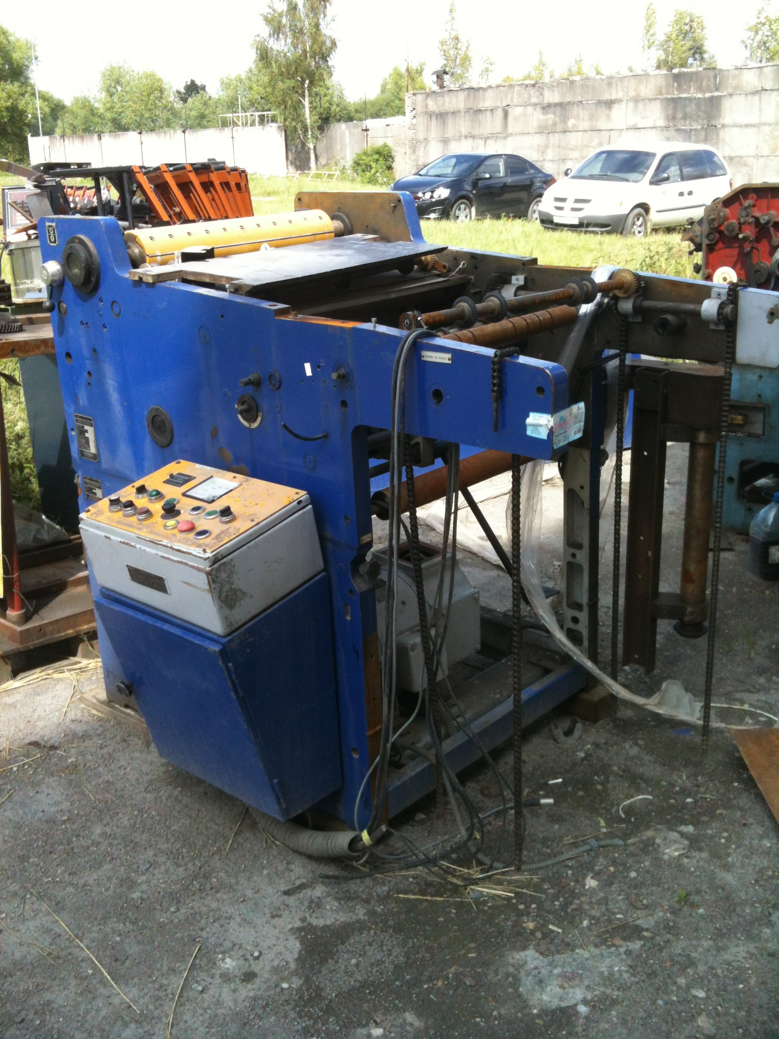

Доброго времени суток!
Сегодня был в дружественной организации (ребята занимаются офсетной печатью) и в очередной раз невольно глаз залип на выгруженные на свежий воздух старые агрегаты. То ли части офсетного станка, то ли пост печатные аппараты. Спросил у печатника — сказал: на металл. :o
Вот решил прикинуть может что сгодится на станину + ноги :thinking: Есть возможность взять по цене металла. Я вообще планировал делать литье бетонное т.к. дешево. Сам станок планируется небольшой - рабочая область 300 x 400 ну может быть 400 x 600 мне больше не надо. Станок по алюминию.
Изначально думал алюминиевые детали с фрезеровкой шлифовкой заказывать но это порядка 30 000р (поэтому и пришел в итоге к варианту из бетона) А тут готовые, только причесать и проверить.
Немного переживаю за ширину (мне нужна жесткость) не надо ли будет усилять конструкцию и за геометрию (их там сбрасывали абы как)
Может кто посоветует конструктив на основе данного металлолома ;)
вот таких пара штук - высота примерно 160 см (12010 просмотров) <a class='original' href='./download/file.php?id=30321&sid=631c996e0c14627b544f0aa97a7c5996&mode=view' target=_blank>Загрузить оригинал (1.06 МБ)</a>

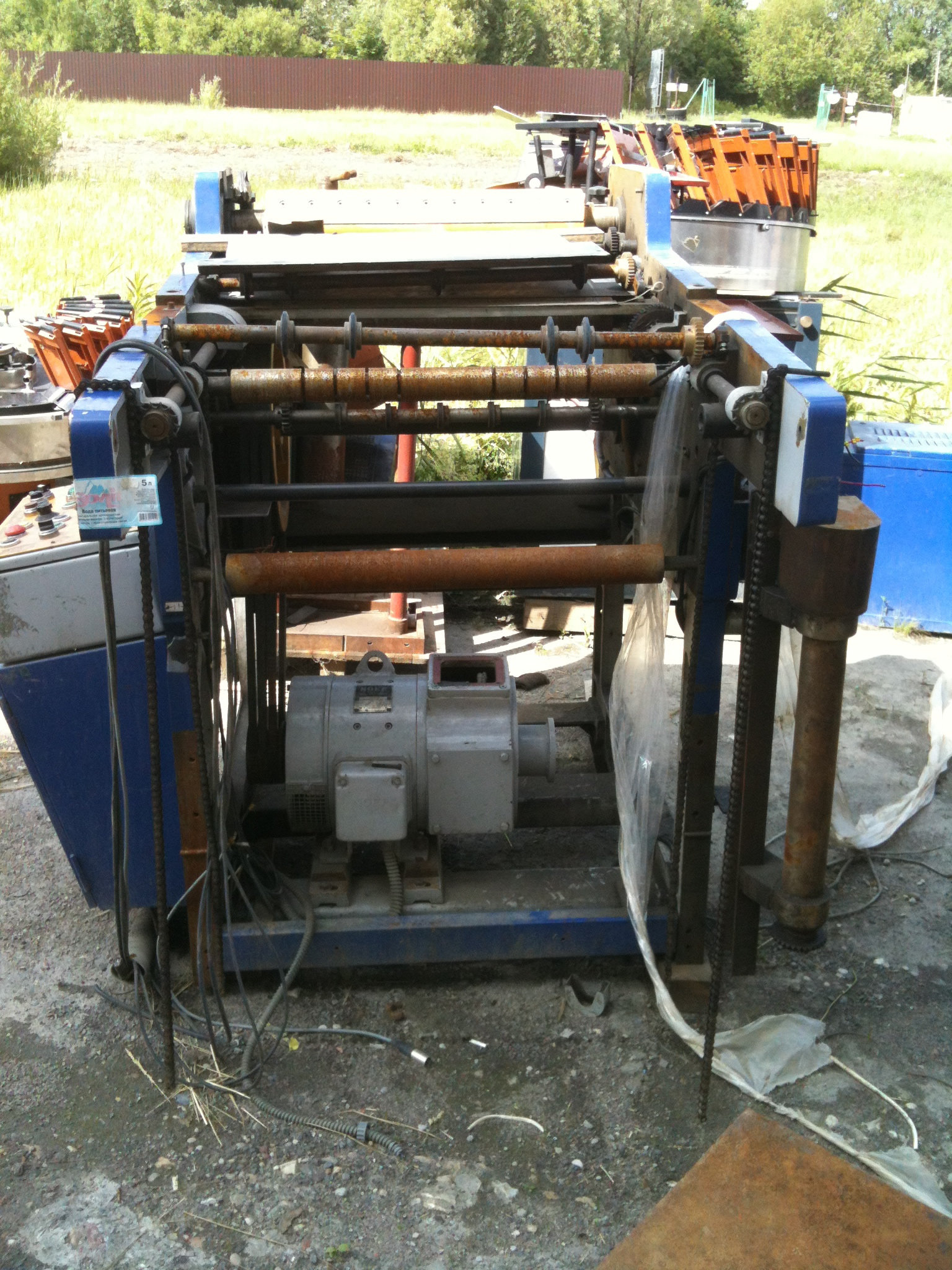

IMG_1139.jpg (12010 просмотров) <a class='original' href='./download/file.php?id=30322&sid=631c996e0c14627b544f0aa97a7c5996&mode=view' target=_blank>Загрузить оригинал (1.08 МБ)</a>

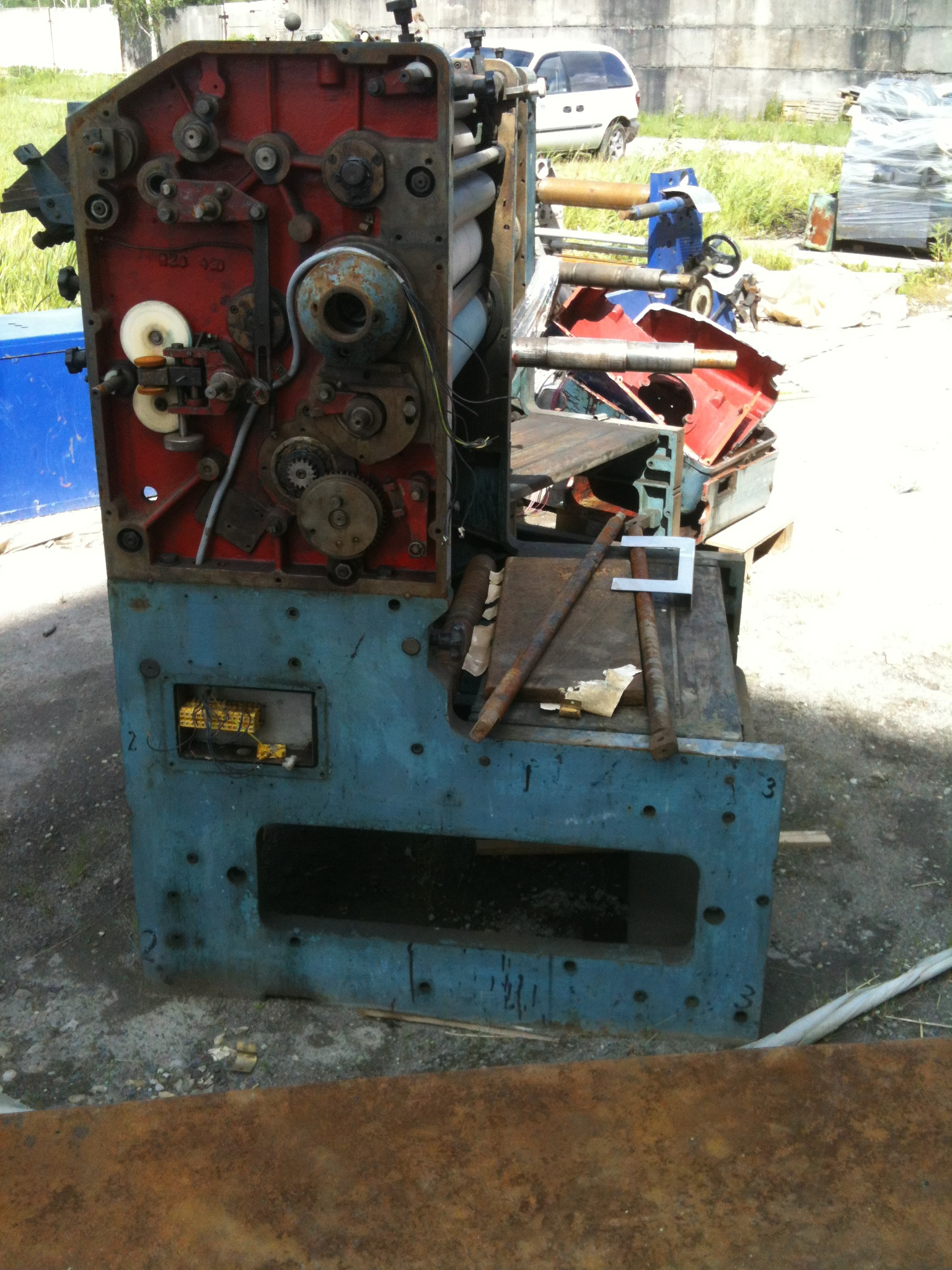

IMG_1140.JPG (12010 просмотров) <a class='original' href='./download/file.php?id=30323&sid=631c996e0c14627b544f0aa97a7c5996&mode=view' target=_blank>Загрузить оригинал (1.21 МБ)</a>

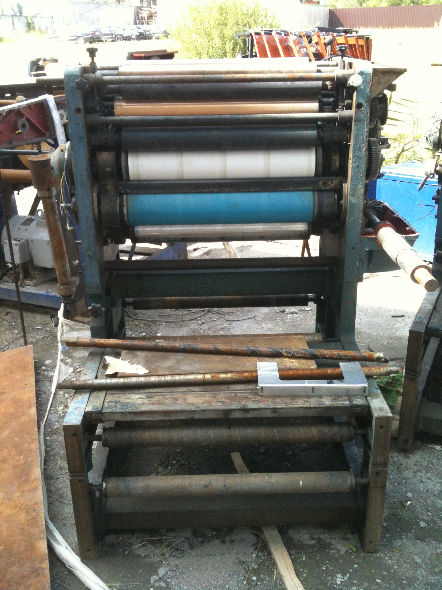

высота примерно 140 см (12010 просмотров) <a class='original' href='./download/file.php?id=30324&sid=631c996e0c14627b544f0aa97a7c5996&mode=view' target=_blank>Загрузить оригинал (1.15 МБ)</a>

самое ценное что видно на фото - кнопки с пульта.
Re: Металлолом или станок
я бы вальцы стащил вместе со станком :)

это ж полиграфические вальцы, там скорость вращения главное, а не прочность, так что имхо не факт что они вообще не пустотелые.
