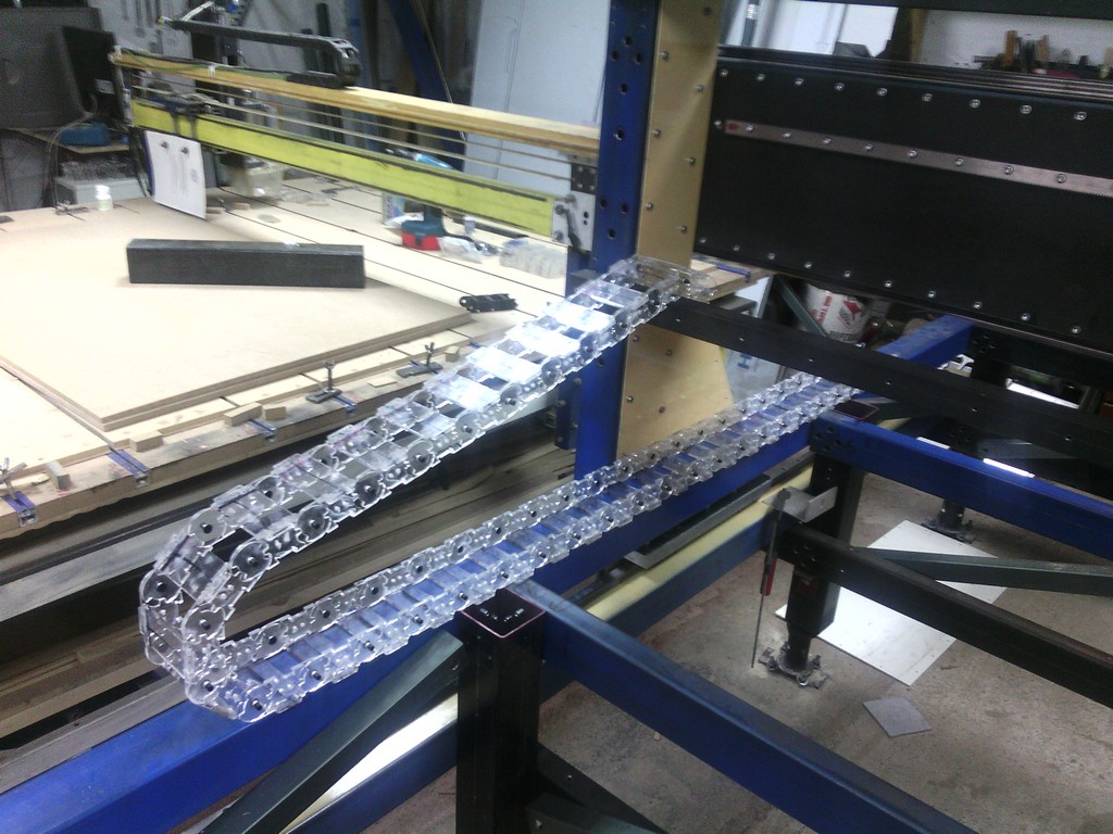

вот половину деталек сделали для кабельканала.
IMG_20140605_185508.jpg (4759 просмотров) <a class='original' href='./download/file.php?id=29086&sid=19ca28705474393ffc4f0e61a1271b6e&mode=view' target=_blank>Загрузить оригинал (4.62 МБ)</a>
IMG_20140605_190708.jpg (4759 просмотров) <a class='original' href='./download/file.php?id=29087&sid=19ca28705474393ffc4f0e61a1271b6e&mode=view' target=_blank>Загрузить оригинал (775.88 КБ)</a>
IMG_20140605_190812.jpg (4759 просмотров) <a class='original' href='./download/file.php?id=29088&sid=19ca28705474393ffc4f0e61a1271b6e&mode=view' target=_blank>Загрузить оригинал (4.94 МБ)</a>
IMG_20140605_192259.jpg (4759 просмотров) <a class='original' href='./download/file.php?id=29089&sid=19ca28705474393ffc4f0e61a1271b6e&mode=view' target=_blank>Загрузить оригинал (5.05 МБ)</a>
IMG_20140605_192307.jpg (4759 просмотров) <a class='original' href='./download/file.php?id=29090&sid=19ca28705474393ffc4f0e61a1271b6e&mode=view' target=_blank>Загрузить оригинал (4.97 МБ)</a>
IMG_20140605_192310.jpg (4759 просмотров) <a class='original' href='./download/file.php?id=29091&sid=19ca28705474393ffc4f0e61a1271b6e&mode=view' target=_blank>Загрузить оригинал (4.92 МБ)</a>
https://www.youtube.com/watch?v=bVAvAljkHpQ
http://www.zavetrom.ru
master_70
Сообщения: 1935
Репутация: 317
Откуда: Московская_обл
Сообщение master_70 »
вот содрал 2 м .
помагам побегал и нашел в автовазовском клопы черные . подошли просто супер .
для пробы купил 60шт а надо 200. завтра докуплю и дособираю. и проклею космофеном .
опять доволен . как соберу . испытаю , проведу тест если все супер .. то выложу все чертежи , вектора готовые . и описание краткое. как и что делать
кабельканал можно на фрезере , на лазере на эрозии резать не надо сложной фрезировки . собирается звено менее минуты. .
сниму видео завтра как собирается .

ну вот . в принципе закончил с кабель каналами . .

вот видео сборки кабельканала .

А куда столько проводов идет?
master_70
Сообщения: 1935
Репутация: 317
Nick писал(а):А куда столько проводов идет?
столько не будет
но это померял сколько войдет
но в оригинале будет и шланги охлаждения на каждый движок проводов куча . на датчики и так на всяк случай . а то то что продают еле кабеля впихал . очень тесно
тут кабельканал для У 55х30 на Х 75х30

Прикидывали себестоимость изготовления?
Не выгоднее было купить готовый кабельканал?
master_70
Сообщения: 1935
Репутация: 317
ukr-sasha писал(а):Прикидывали себестоимость изготовления?
ну тема называется бюджетный
если былобы дешевле купить такого размера кабельканал то купилбы
а бюджет этого для меня составил за весь кабельканал 400р
это клей на 200р 2 тюбика, правда понадобилось всего 1 тюбик и еще осталось. и клопы пластиковые деталька от ваз на 100р купил + расход на бензин который обкатал
резка деталек бесплатно из отходов по блату.
а так все режется на собсьтвенном станке легко фрезой 3 мм . ну и 3 дня на сборку . всего потратил неделю .
а теперь для сравнения . мне надо 6 м кабельканала примерно по минимуму 1200р за метр . и того более 7000р + доставка и неделя минимун надоставку.
а хуже то что такогоразмера нет какой мне надо . только с китая и цена еще дороже и как минимум 1-2 месяца ждатть.
и в третьих сейчас могу делать практичеески любойразмер
ненадо сложной фрезировки , просто раскрой
\ хоть из фаенеры
всего 2 вида деталек
боковина и перемычка
всего неа звено 4 боковины и 2 премычки
материал любой какойнайдется без разницти
покрайне мере сколько искал ненашол ничего стоющего
или очень сложно хитрая фрезеровка или чето гнуть надо или не удобно и тд
пришлось посидетьи подумать и придумать самому
из здоступного сделать более менее достойное. :tongue: :eat:

master_70 писал(а):мне надо 6 м кабельканала примерно по минимуму 1200р за метр . и того более 7000р + доставка и неделя минимун надоставку. а хуже то что такогоразмера нет какой мне надо
Я себе брал размером 18х37 мм по 640 руб за метр, там же есть 25х57 по 990 руб за метр, но это уже перебор по размерам, мне кажется :) Влезло все - провода ко всем шаговикам и датчикам, 2 трубки охлаждения (по 8 мм) и еще осталось место для доп. проводов :) И очень удобный для укладки - сверху крышки звеньев откидываются.
А пилить самому - ну да, можно, если есть бесплатный материал...
ну да , не отхорошей жизни я это делаю. 18 х37 у меня маловато не входят все кабеля и у меня есть 1 м это пойдет для Z.
а 25х57 уже выходит по 6000р нет у меня пока таких денег
а материала бесплатного дохрена. (обрезки и отходы ) .былибы деньги вопросов нет и не сталбы я изобретать велостипед и купилбы вее и заказалбы чтоб что мне надо и как назовод чтоб изготовили
я и так заработал на станке на шпиндель шаговики , на рельсы , на рейкку и шестерни сколько смог . и всееравно считаю станок очень бюджетным.

master_70 писал(а):18 х37 у меня маловато не входят все кабеля
Кстати, сейчас померял - оказывается это внутренние размеры. А я еще и думал дома, что вроде бы этот канал выглядит поболее размером, визуально почти как Ваш на видео. Оказывается внешние размеры у него 48х23 :)

AndyBig писал(а):Кстати, сейчас померял - оказывается это внутренние размеры. А я еще и думал дома, что вроде бы этот канал выглядит поболее размером, визуально почти как Ваш на видео. Оказывается внешние размеры у него 48х23 :)
у меня вот размеры .
2 размера
разница только в перемычке.
кабельканал 2 детальки.JPG (4420 просмотров) <a class='original' href='./download/file.php?id=29340&sid=19ca28705474393ffc4f0e61a1271b6e&mode=view' target=_blank>Загрузить оригинал (56.84 КБ)</a>

master_70 писал(а):у меня вот размеры
То есть внутренний размер, если я все правильно понял, 55х30 и 75х30? Да там можно по 10 квадратов к каждому двигателю уложить и полдюймовые трубки для охлаждения :)

есть идеи . но пока не озвучивал , надо читоб было местьо под дополнительные кабеля.
запас не сколько не мешает, также место там не только под кабеля расчитано а для трубки и шланги они должны лежать свободно, и остаться место .
там еще будет трубка от компрессора для подачи воздуха под давлением и сож. вот для этого там столько места. :tongue: :hehehe: :eat:
