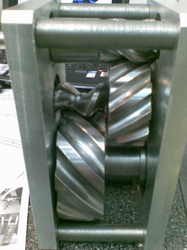

не агитирую, просто для иллюстрации...
http://electrotransport.ru/ussr/index.p ... =17093.252
пробовать буду при случае.
а до кучи картинка с выставки 1 : 10 000 :)
1к10 000.jpg (13101 просмотр) <a class='original' href='./download/file.php?id=27640&sid=ea2cbe5d107753935e5b1d79e2fac8f3&mode=view' target=_blank>Загрузить оригинал (131.09 КБ)</a>
