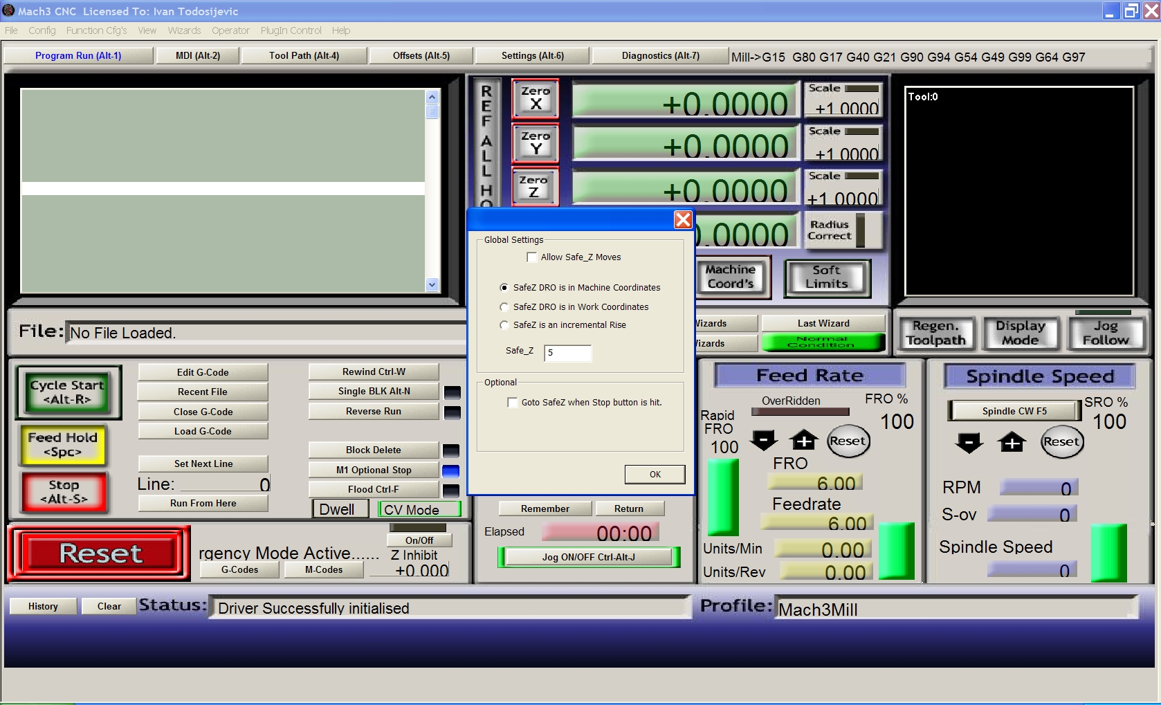

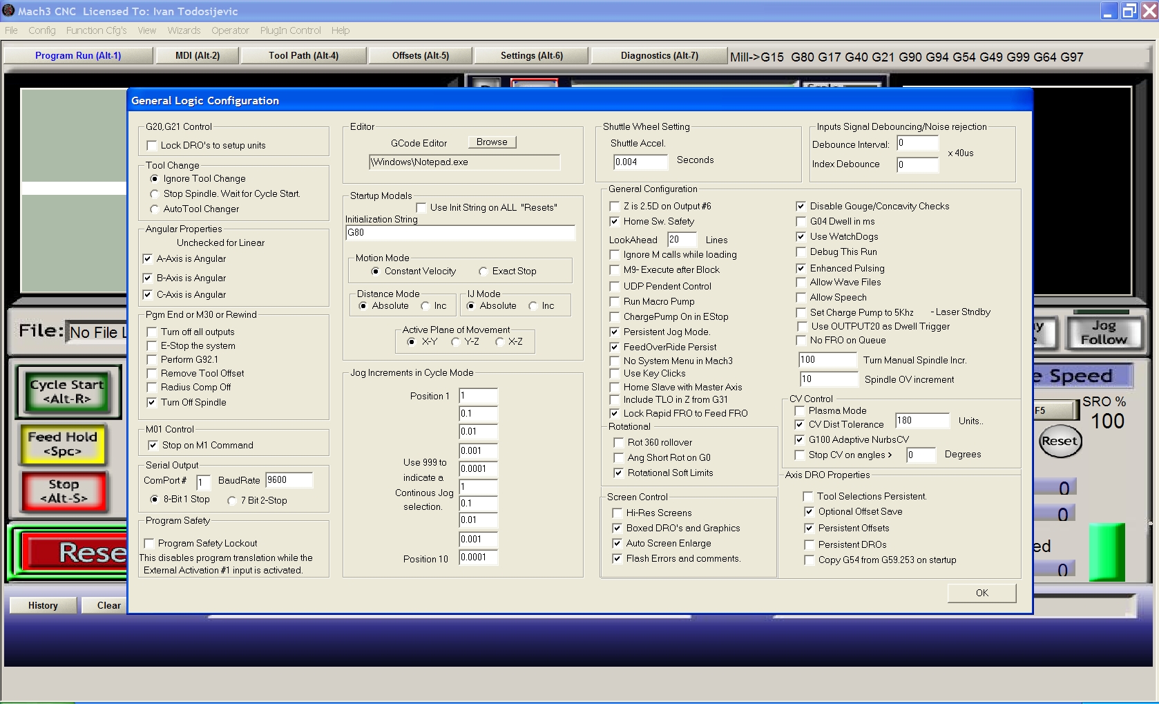

Станок фрезерный трех осевой, стандартный.
Режим выхода в HOME:
Сейчас станок выходит в HOME так:
Сначало подъем оси Z, до срабатывания концевика
Затем ось Y(которая ездиет вперед/назад), до срабатывания концевика
Затем ось X(которая ездиет право/лево), до срабатывания концевика
Какой параметр изменить,чтобы при выходе в HOME, сначало поднималась ось Z, а затем, чтобы оси X и Y одновременно шли до точки HOME, а не по рознь?

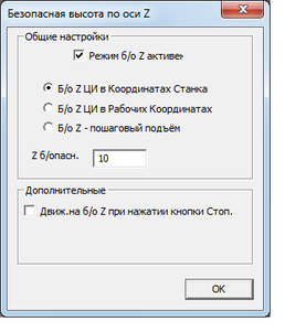

Режим выхода в програмный ноль станка:
Сейчас станок выходит в программный ноль так:
Сначала опускается ось Z, до высоты "Save_Z", в моем случае это 5мм, затем одновременно по осям X/Y, перемещается на програмный ноль, затем ось Z опускается в ноль, по оси Z.
Что поменять, чтобы алгоритм, выхода в программный ноль был следующим:
Сначала перемещаются оси X/Y(при условии, что высота по Z, выше или равна высоте "Save_Z"), затем ось Z опускается до высоты "Save_Z"
Приложил сканы генеральных настроек и настроек "safe_z",быть может там где то галочку просто нужно снять/поставить

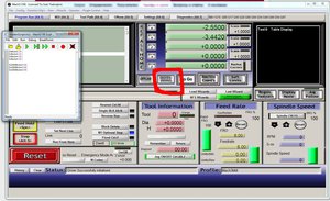

Приложил картинку, где в красный кружком обведена кнопка-выхода в программный ноль
Через функцию Edit Button Script она не поддается редактированию
1212.jpg (2657 просмотров) <a class='original' href='./download/file.php?id=25841&sid=baa392d8aa89810ff49086b6bc61f813&mode=view' target=_blank>Загрузить оригинал (324.46 КБ)</a>
Re: Home конфигурирование
Если не поддается - значит не изменить без редактора скринсета.
