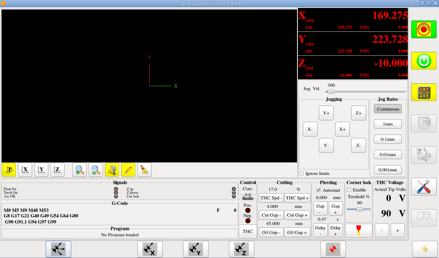

А в скрине проблема в том, что он установлен некорректно )))
По картинке видно, что не работают индикаторы скорости подачи, и оборотов шпинделя,
Присутствуют рамки вокруг полей ввода, который не должно быть,
и не включено сглаженное масштабирование растровых элементов.
В архиве инструкция есть, в которой написано, как его стоит устанавливать.

Про шпиндель - вместо него стоит плазма.
Другого скрина, более подходящего для плазмы не нашел, может подскажешь, где такой можно взять?... или купить
Re: Помогите разобраться, почему не срабатывают концевые дат
CNC-Z писал(а):Другого скрина, более подходящего для плазмы не нашел, может подскажешь, где такой можно взять?... или купить
Не не подскажу.
Вопрос возникает последнее время довольно часто, но, я сам, к сожалению, на плазме не работаю, поэтому мне сложно сделать скрин для плазмы.
Возможно, в будущем, если у Mach4 не будет нормального интерфейса - сделаю и для плазмы, но вероятность - низка.
