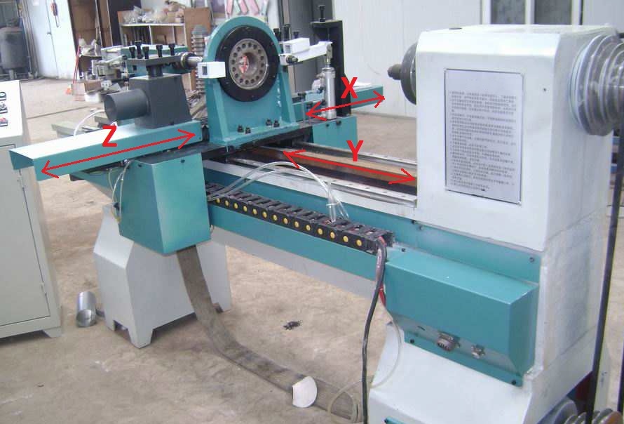

Токарный станок по дереву с ЧПУ . нужна программа чтобы сделать G-код, который работал с двумя ножами одновременно.
9b082a231bae.jpg (4894 просмотра) <a class='original' href='./download/file.php?id=24673&sid=c0660337b8873994a29cc1e547403edc&mode=view' target=_blank>Загрузить оригинал (103.07 КБ)</a>

Eitvis писал(а):чтобы сделать G-код, который работал с двумя ножами одновременно.
для этого нужно знать что управляет станком.
Re: Нужна программа для токарного станка
Если это токарный станок то оси неправильно нарисованы.
На станке так понимаю есть еще смена инструмента?
Программу для этого станка найти будет сложновато чтобы работало с 2мя ножами.
хреновина по центру круглая - это люнет чтоль?
Сообщение Eitvis »
движение осей начерчено согласно контроллеру, так оси движутся если нажимаю x, y, z на пульте.

aftaev писал(а):хреновина по центру круглая - это люнет чтоль?
да
Eitvis писал(а):вижение осей начерчено согласно контроллеру, так оси движутся если нажимаю x, y, z на пульте.
либо запрашивать прогу у производителя станка, либо подбирать САМ программу и писать под него свой постпроцессор. Написать пост стоит от 500уе
Станок наверно китаез? А они любят сбацать станок, а потом как хош и работай на нем.

Eitvis писал(а):нужна программа чтобы сделать G-код, который работал с двумя ножами одновременно.
https://www.youtube.com/watch?v=l5D2N9T-s3c

а можна самому переписать постпроцессор чтобы Z был ровен X ? теперь использую vectric aspire 4 ,этого достаточно для X и Y, можна его постпроцессор переписать или искать другую САМ программу c другим постпроцессором ?

можно с rhinocam сделать G-код , узнал как :P
