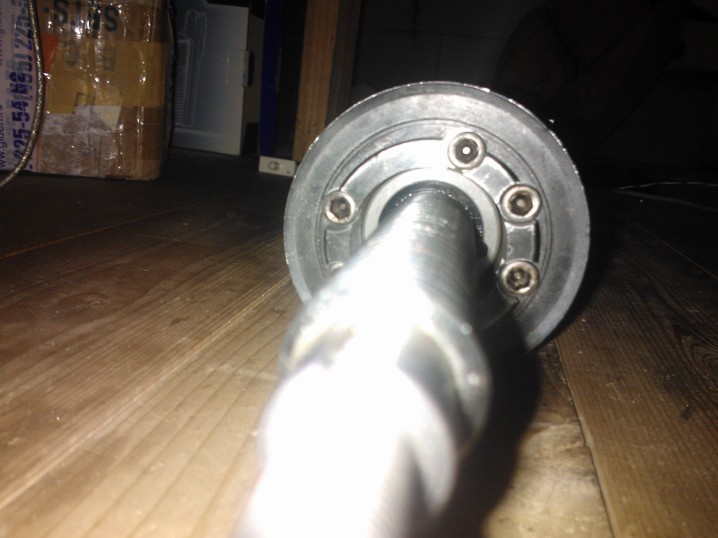

немного обновлений.
сегодня собрал вращающиеся гайки, всего их три. И собрал систему охлаждения шпинделя. Ну и сам шпиндель с инвертором запустил.

vovafed
Сообщения: 1810
Репутация: 325
Откуда: башкортостан
Re: маленький такой долгострой
Сообщение vovafed »
:good: красиво
а подшипники не закрытые используете
стружка или пыль набьется
gedrolium
Сообщения: 59
Зарегистрирован: 18 янв 2014, 20:07
Репутация: 16
Сообщение gedrolium »
я их буду закрывать вместе с винтом и рельсами....скорее всего гофрообразной защитой
vovafed
Сообщения: 1810
Репутация: 325
Сообщение vovafed »
гофрозащита от вездесущей пыли не спасет
может стоит пыльники сделать из эластичного пластика с торцов
закрепить есть где :thinking:

gedrolium
Сообщения: 59
Репутация: 16
седня пробовал в работе вращающуюся гайку, и если честно результат меня не оч обрадовал, при скоростях 3500 мм гайку клинит, (причем в рандомных местах), в узле слышен стук шариков, руками вращается свободно. Снизил скорость до 3300 вроде не клинит, но шумы которые идут из узла мне не нравятся. В качестве смазки использовал жидкое масло для вело цепи, другого нет под рукой.

vovafed
Сообщения: 1810
Репутация: 325
Сообщение vovafed »
а какие движки и какое напряжение питания
драйвера настраивали
gedrolium
Сообщения: 59
Репутация: 16
vovafed писал(а):а какие движки и какое напряжение питания
драйвер leadhine am882
движки nema 34 длина 118
напряжение 71 вольт
проводил автоматическую настройку, с резонансами пока не разбирался
А без нагрузки движки до каких оборотов удается раскрутить? Если ремни снять?
gedrolium
Сообщения: 59
Репутация: 16
я лично раскручивал до 1900 об мин
aegis
Сообщения: 3115
Репутация: 1810
Настоящее имя: Михайло
Сообщение aegis »
gedrolium, думается мне что роликовые подшипники зря ставил...они намного более требовательны к соосности установки по сравнению с шариками плюс сопротивление вращению у них больше
