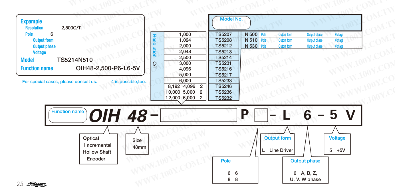

нужен на двигатель энкодер ...
у заказчика стоял тамагава : 2500 тиков , A , A̅ , B , B̅ , C , C̅ , HallA , HallB , HallC , +5v , GND .
как они правильно обзываются чтоб их поискать?
мож у кого есть такой "лишний" - на продажу...

aftaev писал(а):на евау куча разных
эт понятно...
хотел узнать - может кто подбирал по маркировке -
что что обозначает:
TS5214N510 P6 L6 5V (нужен такой)
такого не нахожу
ну понятно только наверно 5V - 5 вольт ;)
а:
TS5214?
N510 ?
P6 L6 ?
реально - вместо такой маркировки может подошла бы и другая (с подобными параметрами) -
Re: tamagawa
Сообщения: 8167
Репутация: 1589
Re: tamagawa
Сообщение nkp »
aftaev писал(а):здесь всякое
немного прояснил:
вот такой нужен
Выделение_022.png (2578 просмотров) <a class='original' href='./download/file.php?id=23444&sid=14a94c0869e6b5089c01bb9bee0116f8&mode=view' target=_blank>Загрузить оригинал (216.56 КБ)</a>
48мм диаметр
TS5214N510
5214 - это 2500 тиков
N510 - это 6 полюсов (? на обмотке) надо будет посчитать...
L6 пока не понял...

вот такой нужен ( спасибо sergey27rus за ссылку)
(все параметры совпадают)
